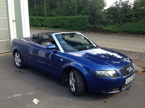

2003-as A4 Cabrioletnek akarunk izzót cserélni a bal hátsó lámpájában. De csak akarunk, a kocsi nem akarja.
A csavar egy műanyag perselybe megy bele, viszont az meg el van törve és nem tudjuk meghajtani a csavart, mert az egész persely elforog azonnal, ahogy tekerni próbáljuk. Roncsolásos maradandó lámpatest kivétel és új lámpa behelyez variáción kívül van-e más lehetőség?Amúgy Ő az:
