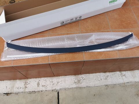

molnarpeter
JHONNY 79 #191963 üzenetére
Ilyenre az a módszerem, hogy elviszem autóüveges műhelybe, és ott maradék szélvédőragasztóval pici pénzért megcsinálják - jellemzően annyit kérnek csak, amennyiből még a téli tubus sem jönne ki, plusz ott megvan minden eszköz és kiegészítő anyag (zsírtalanításra és tapadásfokozóra gondolok). Viszont ha valaha tervezed leszedni, akkor lehet más anyag után érdemes nézni.

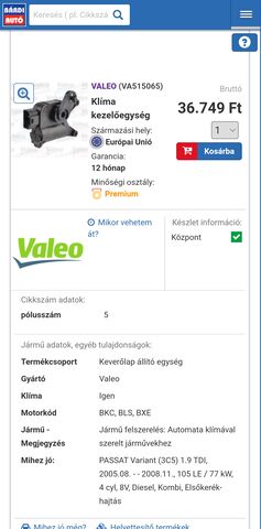

molnarpeter
iceQ! #191958 üzenetére
Vettem alin legolcsóbbat, és megjavítottam belőle a gyárit
(mondjuk az a külső-belső levegőt állító csappantyú volt). Viszont mivel időszakos hiba, lehet érdemes volna csak kikapni és adni neki minden földi jót (kontakt spray, zsír, stb), amilyen ára van, egy próbát megér - már ha nem túl melós hozzáférni.
JHONNY 79
Octavia 3 csomagtérajtóra vettem gyári spoilert. A gyári ragasztó hozzá az 5L0 071 780 számon volt elérhető, de már nem gyártják. Ez egyébként a Terroson 9360 ragasztó volt.
Az lenne a kérdésem, hogy mivel lehetne még felragasztani? Szélvédőragasztó, vagy valami spoiler ragasztó? -
iceQ!
Ennyi hibát hoz a hibakód olvasó. Kitöröltem, de visszajön. Mit lehet vele kezdeni? Cserés a motor?
1 hibakódot talált:
01810 - Jobboldali hõmérséklet csappantyú állítómotor -V159
000 - - - idõszakos
hibakörülmény:
Hiba állapota: 00100000
Hiba priorítása: 3
Hiba gyakorisága: 3
Számláló nullázása: 218
megtett Km: 186689 km
Idõ indikátor: 0
Dátum: 2021.07.18
idõ: 19:25:11 -
