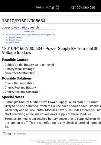

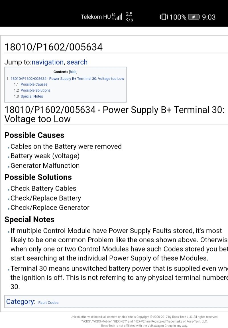

Helló. Adott egy 2000 évj. Vw golf 4 1.8t, 5 seb manual. Nem indul az autó, csak teker folyamatosan. Akksi új kb 4 hónapos. A töltöttsegi szintje jó, 12.040-12.110V között mozog. A Saruk jól vannak rajta. Egy hibakódot ad ki rá a VCDS az pedig a 18010.
(Power Supply B+ Terminal 30: Voltage too Low) Rengeteg órája szívok vele. Valakinek valami ötlete esetleg? Ha a generátor rossz attól még kéne indulnia. Biztosítékok jók. Köszi a segítséget előre is! -

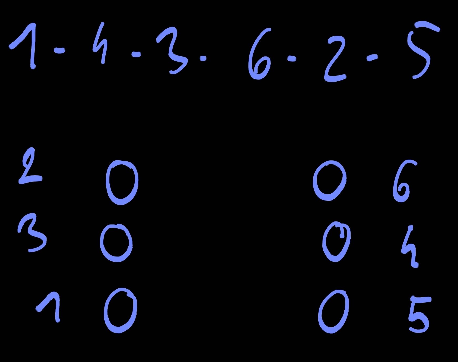

audi a4 b6 2.5v6 TDI BDG 2004
ha szemből állok akkor hogy van a henger számozás?
bal hátul van a jeladós porlasztó az elméletileg a 2? -
