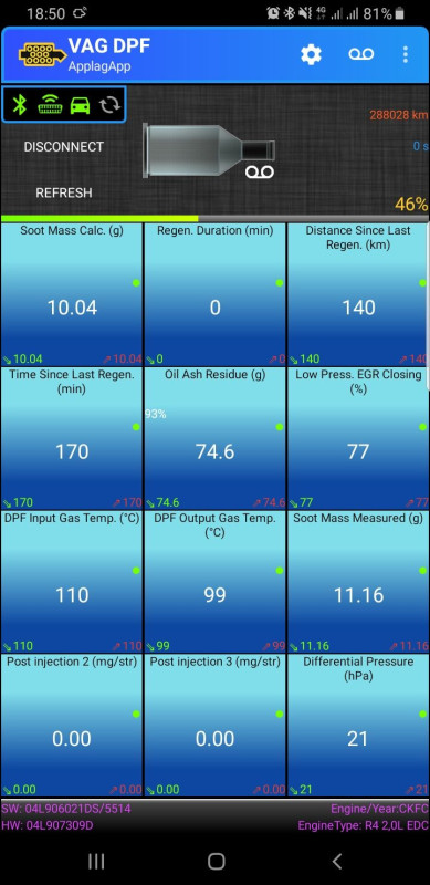

Egy 2014-es 2.0 CR TDI 110kW (150LE) Octavia CKFC motorkóddal 280e km-el. Az alábbi DPF adatokat olvastam ki belőle, a 74,6 g hamu nem túl biztató. Mire számíthatok, mennyit mehet még el, vagy érdemes már cserélni? Jelenleg hibamentes.
Mennyibe kerül egy gyári, utángyártott DPF szűrő?

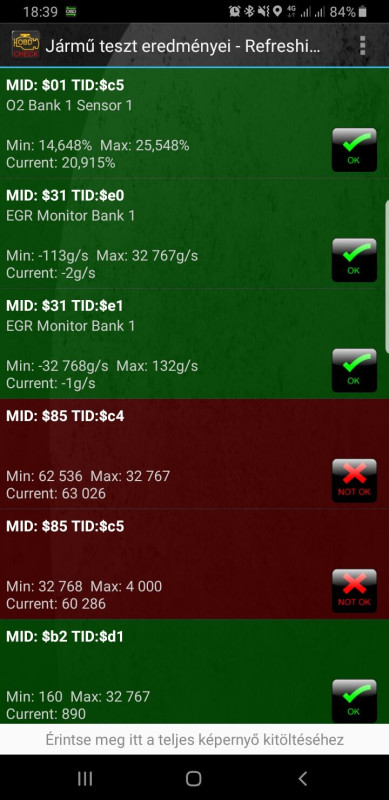

Valamint a torque progival futtatam egy tesztet ami nem sokat mond nekem, de 2 NOK eredmény lett, ez jelent valamit?
Köszi a segítséget előre is!
Mágus2
Közösségépítő
Már cserés a dpf, vagy ki kell pucoltatni.
300€ a pucolás, 1100€ a csere darab.

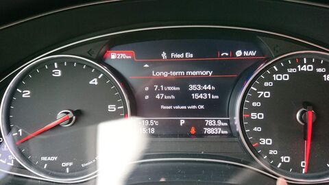

A fogyasztási adatból és az átlagsebességgből arra tippelek, hogy a tiéd dízel
Qru
Köszi! Szerencsére nem az enyém (céhes), az átlagsebességből láthatod, hogy főként városi harcos. Magamnak nem ilyet vettem volna városba, ez az autó nem ide való szvsz. Egy Highline B6 Passatot váltott, hát van amiben jobb de van amiben nem (pl belső minőség) de összességében egy jobb, sokkal modernebb autó.
Neked hogy tetszik a benzines? Mennyit eszik?
Amúgy a BC elég szépen fölébecsüli a fogyit, a rátankolásos számítás szerint ez a 8,5 valójában csak 7,98.
#nincsbennetarcsi
Városba nagy is meg dízel is
Én B7 Highline-ból ültem át (2.0CR 177LE 4motion) de nem érzem, hogy rosszabb lenne minőségben. Ez is puha mindenütt, halk, sehol egy nyisszanás rossz úton, stb. Összegészében meg vagyok vele elégedve.
Tizensok éve dízel autókat használok, idejét láttam kipróbálni egy benzinest. A fogyasztást leszámítva nagyon tetszik bár tudtam, hogy ez többet fog enni (2.0 TSI 272 LE).
A hosszú távú fogyasztás 8,9 liter, de többnyire nem városban használom. Ott olyan 10 körül eszeget.
Igaz garázsból indulok mindig, de kb 3 perc alatt 90 fokon van a víz és az olaj is követi nagyon gyorsan. Sehol egy rezonancia, halk finom szerkezet.
Meglátjuk pár év múlva is ez lesz-e a véleményem
