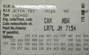

Sziasztok! Feszegettem már a kérdésem, de most ismét nekiugrok. Vásároltam egy VW Jetta HigLine 2011.11 havi gyártásból. Kérdéseim a fejegységre (rádió, stb.) vonatkoznak. Ebben könyv szerint RCD 510, Premium 8 egység van. Az biztos, hogy nem Premium 8, mert a telefonkezelés, csatlakoztatás hiányzik belőle.
Kérdésem: ha a fejegység tudná kezelni a telefont (vagy kicseréltetném olyanra), a telefonhoz tartozó mikrofon hol van beépítve a VW Jettába? Van esély hogy benne van a mikrofon, csak nincs bekötve?
Elnézést, sík hülye vagyok ehhez. Tudtok segíteni?

A világítás mellett lenne a mikrofon. Olyan nincs, hogy benne van de nem kötötték be. Rcd510-nel nem csak maga a fejegyseg kell hozzá hanem egy Bluetooth modul a vezetoules alatt. Nem egyszerű történet belerakni utólag a dolgokat.
A Tyrannosaurus Rex legközelebbi ma is élő rokona: a csirke.
Keríts egy embert vcds-sel és minden vezérlőt kiolvasva kiderül mi van benne. Plus a PR kód matricádra is szükség van.

Köszönöm! A navigációs fejegységet még nem is kérdeztem, hol van a GPS antenna :-) Viszont lehetséges rá megoldás? Van valahol korrekt szaki aki ért hozzá és gyári minőségben megoldja?

GPS hátul van ahol a "capauszony".
Bitpork jól mondja vcdsel meg tudod nézni, hogy milyen modulok vannak benne. Fenykepezd a szervizkönyv első oldalán található matricát abból is sok minden kiderul. A tempomatszerel.hu mindent is belerak a kocsiba és gyári alkatrészekkel dolgoznak.

Köszönöm! PR kód matrica Azt hol találom? Ez lehet az?

Legközelebb Te gépelsz....
PRCode: 0A2 = 4 doors
PRCode: 0N4 = 4-link rear suspension
PRCode: 1AT = Electronic stabilization program (ESP)
PRCode: 1C2 = Antifreeze up to -35 degree celsius tolerance up to -40 degree C
PRCode: 1G2 = Steel spare wheel with original equipment tires
PRCode: 1N3 = Speed-related variable steering assist (Servotronic)
PRCode: 1ZE = Disc brakes front (Geomet D)
PRCode: 2JG = Body-colored bumpers
PRCode: 2PP = Leather multi-function steering wheel
PRCode: 2UA = Standard design
PRCode: 3FA = Without roof insert (standard roof)
PRCode: 3L3 = Manual height adjustment for front seats
PRCode: 3T2 = Three rear headrests
PRCode: 3YR = Door pockets with insert mats
PRCode: 4A3 = Seat heater for front seats separately controlled
PRCode: 4K3 = Radio remote controlled central locking operated from inside and safe securing
PRCode: 4R4 = Power windows with comfort operation andcircuit breaker
PRCode: 4UF = Driver's and front passenger air bag with front passenger air bag deactivation
PRCode: 4X3 = Side air bag front with curtain air bag
PRCode: 5RQ = Right exterior mirror: convex
PRCode: 5SL = Left exterior mirror: aspherical
PRCode: 7K9 = Flat tire indicator
PRCode: 7KK = Vehicle class differentiation -160-
PRCode: 7MG = Emission standard EU5
PRCode: 8AI = Radio RCD510 MP3
PRCode: 8BG = Twin-headlight for driving on the right with integrated high beam
PRCode: 8Y1 = Two-tone horn
PRCode: 8ZH = Antenna for AM/FM reception diversity
PRCode: 9AK = Climatronic with impact pressure control free of cfc
PRCode: C2D = Alloy wheels 6.5J x 16
PRCode: D4X = 4-cyl. gasoline engine 1.4 l/90 kW TSI Base engine is TU0/TL1/TL8/T9B
PRCode: G0K = 6-speed manual transmission
PRCode: G57 = Front shock absorption
PRCode: HH7 = Tires 205/55 R16 91V
PRCode: J1L = Battery 280 A (60 Ah)
PRCode: L06 = Suspension range 06 installation control only no requirement forecast
PRCode: QG1 = Service interval prolongation
PRCode: U5A = Instrument insert km/h speedometer
PRCode: V0A = Tires w/o specification of tire brand
PRCode: X4K = National sales program Hungary
Én nem látok benne kékfogat. Gyárilag RCD510-zel volt szerelve.
MOD
Nálam ez volt a kékfog jelzése igaz Audi
9ZF Telephone / telematics: preperation for mobile phone with hands free teleph.
MOD 2
Most olvasom h a Premium 8 az nem felszereltségi jelzés hanem beállított háttérkép meg ilyen marhaságok. RCD510hez csak külső kékfog létezett és mint ilyen nem a fejben található.
