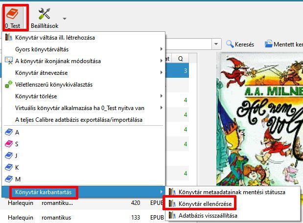

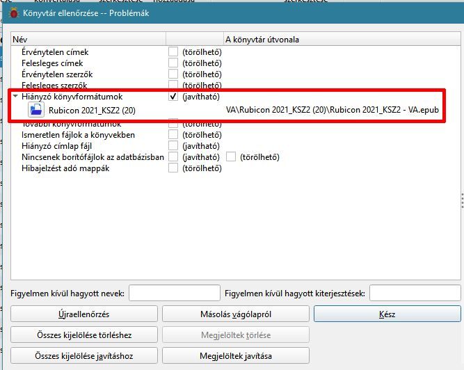

snowdog
Elvégeztem egy ezzel kapcsolatos tesztet, és én így csinálnám:
1. megnyitod az adott könyvtárat (ha több is van),
2. kiválasztod a "Könyvtár karbantartás" menüpontot,
3. majd a "Könyvtár ellenőrzése" almenüt,
4. addig nyomogatod az OK gombokat, míg megjelenik a lista,
5. a listában a "Hiányzó könyvformátumok" legördülő menüpont alatt láthatod a törölt könyvek nevét,
6. bejelölöd a javítható check box-ot, vagy alul megnyomos az "Összes kijelölése" javításhoz gombot,
7. megnyomod a "Megjelöltek javítása" gombot,
8. megnyomod a "Kész" gombot,
9. a listában kijelölöd az összes olyan sort aminek üres a formátum cellája, majd törlöd a bejegyséseket. -

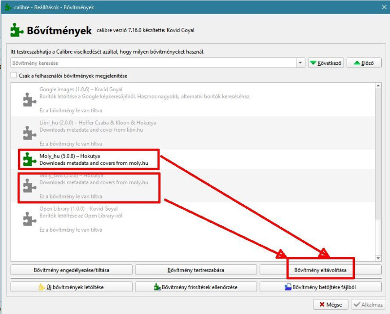

Átnéztem az összes programsort, ami felesleges volt azt kitöröltem.
A saját Calibre programomból eltávolítottam mindkét moly.hu plugint, majd csak az itt csatolt verziót újratelepítettem. Nálam rendben működik, kíváncsian várom mások véleményét.Remélem ezzel már nem lesz probléma: [link]

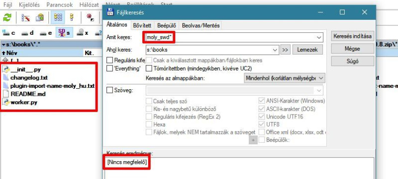

McAdam6 #3193 üzenetére
Akkor valami nálad nem stimmel, mert az swd_hu azonosítót már nem láthatja a Calibre!
Ez a hibaüzenet már nem jelenhet meg: ModuleNotFoundError: No module named 'calibre_plugins.moly_swd' "
A plugin eltávolítása nem azt jelenti hogy magát a zip fájlt törlöd, hanem a Calibre beállításokban kell a plugint eltávolítani! Így csináltad?
