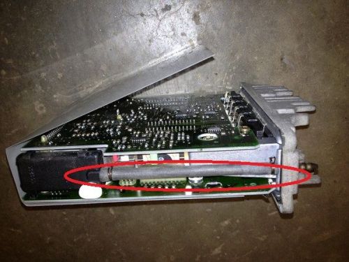

G4ula84 A map a motorvezérlő része, nem lesz az elromolva(reménykedj), csak telement olajjal és elrepedt a hozzá vezető cső.
Megy egy vékony vákuum cső a nyomócsőből a motorvezérlőbe. Azt cseréld ki, és szereld ki a motorvezérlőt, szedd szét és alkohollal mosd ki az olajtól, majd ellenőrizd a képen látható belső csövet is.
