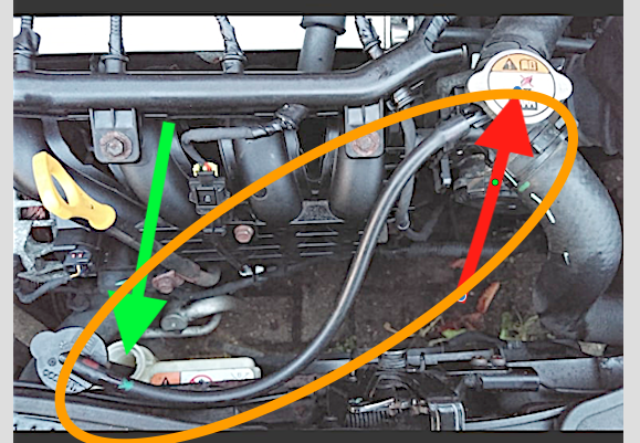

Ha az autó körül akár hidegindítás után 5 km-t megtéve is fagyálló szagot érzel, akkor az elektronikusan vezérelt termosztátház (ITM modul) ereszt fagyálló GŐZT! Fontos, hogy gőzt, ezért egyszeri szerelő hiába keresi a fagyálló nyomokat, sehol nem fog találni!
Ez a leggagyibb tejfölöspohár műanyagból készült vacak jó drága, majdnem 300e Ft ezért jobb, ha 5 éven belüli autót vásárolsz, ott gariban ki kell taposni a szervizből a cseréjét! Egyszerű, 1600 Ft-os szivárgásjelző hab spray-vel befújkálva meg lehet találni a hibát, szépen jönnek majd a pici buborékok át a habon.
A legkritikusabb pontja az a 90 fokos könyökcső ami a vastag vízcsövet tartja amely a hűtőbe csatlakozik. A debil tervező ezt a műanyag könyökcsövet kettő darab csavarral rögzítette a műanyag ITM modulra, miközben nehéz a cső, van benne sok hűtőfolyadék mert vastag, az is nehéz, és a rezgő motort a kasznitba fixen beszerelt hűtővel köti össze így jelentős terhet kell cipelnie és rezgéseket csillapítania. Meg közben sok ezer hőtágulást kibírnia. De az ITM modul motorblokkra illeszkedő felületeinél is tud jönni gőz. A spray megmutatja azt is.

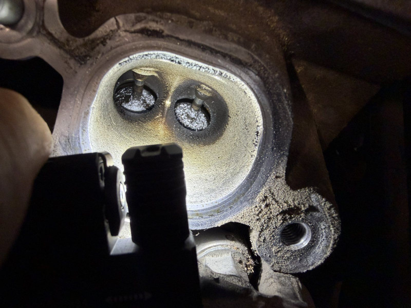

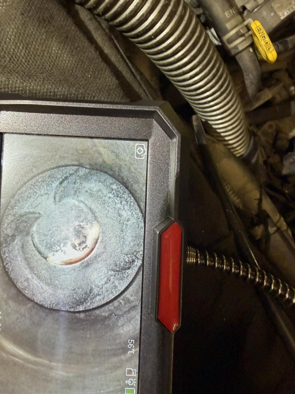

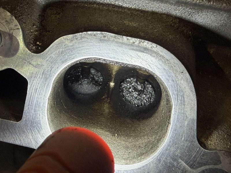

Különösebb gondot nem találtam neten a DPi motorokról, csakhogy némelyik párologtatja a vizet. Ha csak ennyi velük a baj azt be tudom nyelni.
Aethelwulf
Technikailag nem a motor működése szempontjából, de valaminek ez már a következménye, (rossz égés stb...) gondolom EGR is kiírásra került akkor azt le kell falazni mert ha megragadt nyitott állapotban akkor megszívtad.
Amennyiben még előtte vagy. Vedd le a szívótorkot és takarítsd ki, (200e felett már tuti tele van trutyival) lehet kevés levegőt kap. Nézesd meg a csúcsokat, lehet rossz a befecskendezés, nézd meg az izzítógyertyák állapotát is. Gondolom valós adatoknál nagy az ellenállása a rendszernek. -
