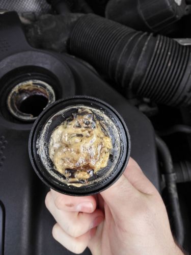

tomcsi23 #113666 üzenetére
Kinek mi a rövid, nálam most a 4 fokban 4km után majdnem üzemmeleg, de nem is ilyen retkes a beöntő.
1-2km rendszeresen kell ekkor dzsuva mennyiséghez hónapokon keresztül hosszabb út nélkül. Nálam hétvégén van 100km kínzás oda és 100 vissza, közben van két olyan dombocska, hogy a DPF megbánja, hogy megszületett, múltkor mértem, az egyik domb tetején 98 fokos volt az olaj, és 530 fokos a DPF.
A dombig bemelegszik, az olyan 20km, és az emlekedő alján már be van készítve az irányjelző és padlógáz kombináció.

tomcsi23 #113664 üzenetére
Ez hideg miatt van. Normálisnak normális de nem egészséges. A vízpára nem tud elegyedni az olajjal és ilyen habos trutyi lesz belőle (víz olaj keverék). Jellemzően amiatt van, hogy a motornem tud kellően felmelegedni a hideg városi menetek alatt és nem tud elpárologni a víz a karterből.

tomcsi: Kollégának volt ilyen lekvár az 1.4 16V poloban, amíg egy szép napon a -10 fokban ez a túró belefagyott a forgattyúsház szellőztető csőbe és kitolta a nívót meg az összes olajat elfosta.

lsebestyen #113653 üzenetére
Valóban okozhatja ez, ha a sok rövid táv miatt a hengerekben lecsapódó párát az olaj felszedi. Lenko által javasolt gyakoribb olajcsere ezt valóban orvosolhatja. Szvsz ha ennyire habzik az sokkal több vizet jelent mint amit a rövidtávon felvehető pára jelent. Nekem az alfánál volt ilyen amikor kiment a hengerfej tömítés.
lsebestyen
lenko
Járj többet hosszabb távon és/vagy olajcsere 7-8e km után.
lsebestyen
lsebestyen #113651 üzenetére
Ott valami víz-olaj összefolyás van. Nagyon nem egészséges.
lsebestyen

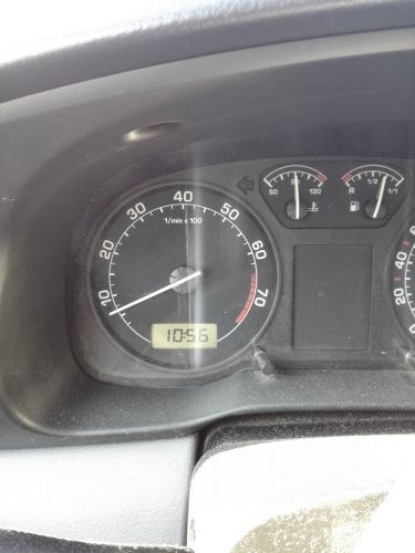

Sziasztok! Hétvégén pályáztam az Octaviaval (1.6 BFQ) és azt vettem észre, hogy pályázás után (3-4000-es tartós fordulatszám után), ahogy először alapjáratba kerül a kocsi, utána rövid idővel az olajnyomás jelző elkezd villogni, meg sípolni. Megnéztem a szintet állás után 10 perccel, illetve másnap reggel is, min max között középen van. Viszont szerintem az alapjárat kevés, illetve ilyen az olajbeöntő nyílás, illetve a kupak.
Alapjáraton kicsit remeg az autó, de amúgy ezenkívül semmi hibát nem vettem észre, húz rendesen, váltásnál nem dadog stb. Tavaly szét lett szedve az egész motor, tömítéseket cseréltek. Azért lett szétszedve, mert ette az olajat, de azóta szinte megszűnt ez a probléma.
Alapjáraton ennyi a fordulatszám:
