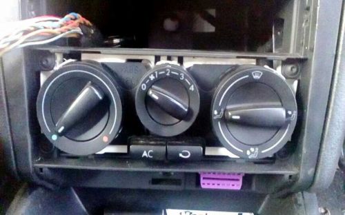

FrankMonzano #109509 üzenetére
Neked van kiégve. A ventillátor kapcsolót közép állásban(2-es) kihúzod, alatta megtalálod az egyetlen kicsi izzót, ami megvílágítja az egész panelt.

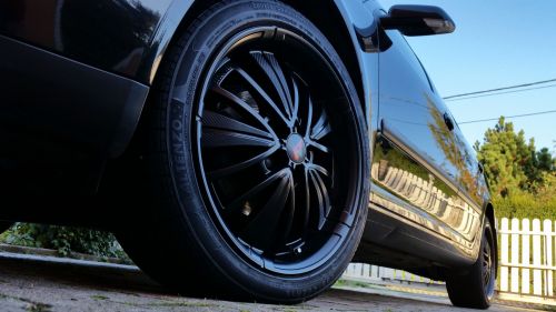

Váltóméret kalkulátorból szedtem a 235/40-et határértéken belül volt még.
Gondolkozom rajta, hogy egyáltalán megéri-e a plussz pénzt (felni is elég drága 100 körül darabja, illetve az abroncs is jóval drágább lenne). Most a gyárival sincs bajom menetteljesíményileg, csak egy nagy felni szebben mutatna.
(#109508) Qru: ettol félek én is, bár lehet egy 17-es, 215-öt még bemernék vállani.
Köszi szépen a segítséget!
Morris
bmwsan #109503 üzenetére
De ez mindig attól függ, hogy mekkora a felni.
196/65R15 = 205/55R16 = 225/45R17 = 225/40R18Ez mind kb ugyanakkora kerékátmérőt eredményez. (+-2-3 mm)
Hátulra még mehet a nagyobb a gyárinál (persze ha elfér). Előre viszont semmiképpen nem ajánlatos eltérni a gyári vagy váltóméreteitől.
Tehát én a fentiekből választanék előre!Én maradnék a gyári méret mellett. Nem ér annyit. Nem mellesleg minél peresebb a gumi, annál szarabb a komfort. Annál többet kap a lengőkar ill a futómű. Sőt a felni is!
bmwsan
Morris #109500 üzenetére
Köszi szépen!
Sajnos nem az. A váltóméret 225-nél /40.
235-nél is /40.
Az eredetihez képest 225/40-nél 13mm (2,06%) az átmero különbség, 235/40-nél 8mm(0,79%). Az a kérdés, hogy elöl 225, hátul 235 mennyire veszi igénybe a futómuvet. A 225 is elviszi, de ha elolre is 235 lenne az már nagyon megvezetné az autót. Lehet akkor elol-hátul marad a 225/40 megint másik téma, hogy magyar utakat mennyire fogja honorálniKözben láttam írtál.
