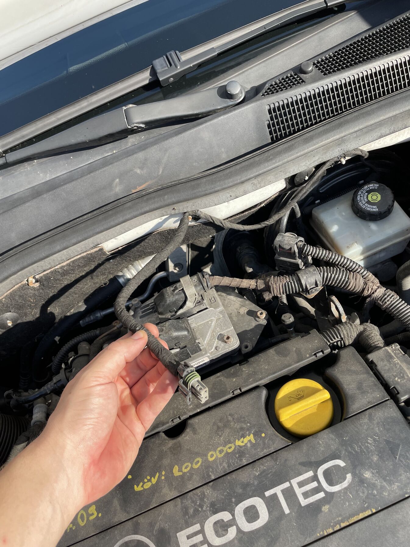

#99850
Szia,
nekem is van hasonló tünet, de meleg motornál szinte mindig. A 0171 is jön-megy, most épp nincs. Nálam szinte biztos, hogy az EGR miatt van, mert azt Opcommal megnéztem, le van ragadva. (szintén Z16xe1)
Ill korábban cseréltem a tankszellőztetőt, mert az hibás volt, ez is okozhat ilyet.A kábel nekem is ott van a tűzfalon, szerintem nem tartozik semmihez, csak közös a korbács az összes felszereltség között és ebben épp nincs semmi, de remélem a többiek kijavítanak, ha tévedek.
manokaki
Esetleg tud valaki kárpitost aki ülés szakadás javitásában mester ? Pesten ?
köszönöm
mohabá 007
Monyos
#99850
P0171 - Túl szegény keverék a rendszerben (1. hengersor)
Ezt a hibakódot akkor dobja, ha a rendszerbe túl sok levegő jut be.(fals levegő) Ez lehet nem megfelelő csőcsatlakozás, hibás tömlő. A legvalószínűbb, hogy a szelepfedélben lévő membrán szakadt el. Ha rossz szelel. Kézzel, borotvahabbal nem nehéz ellenőrizni.

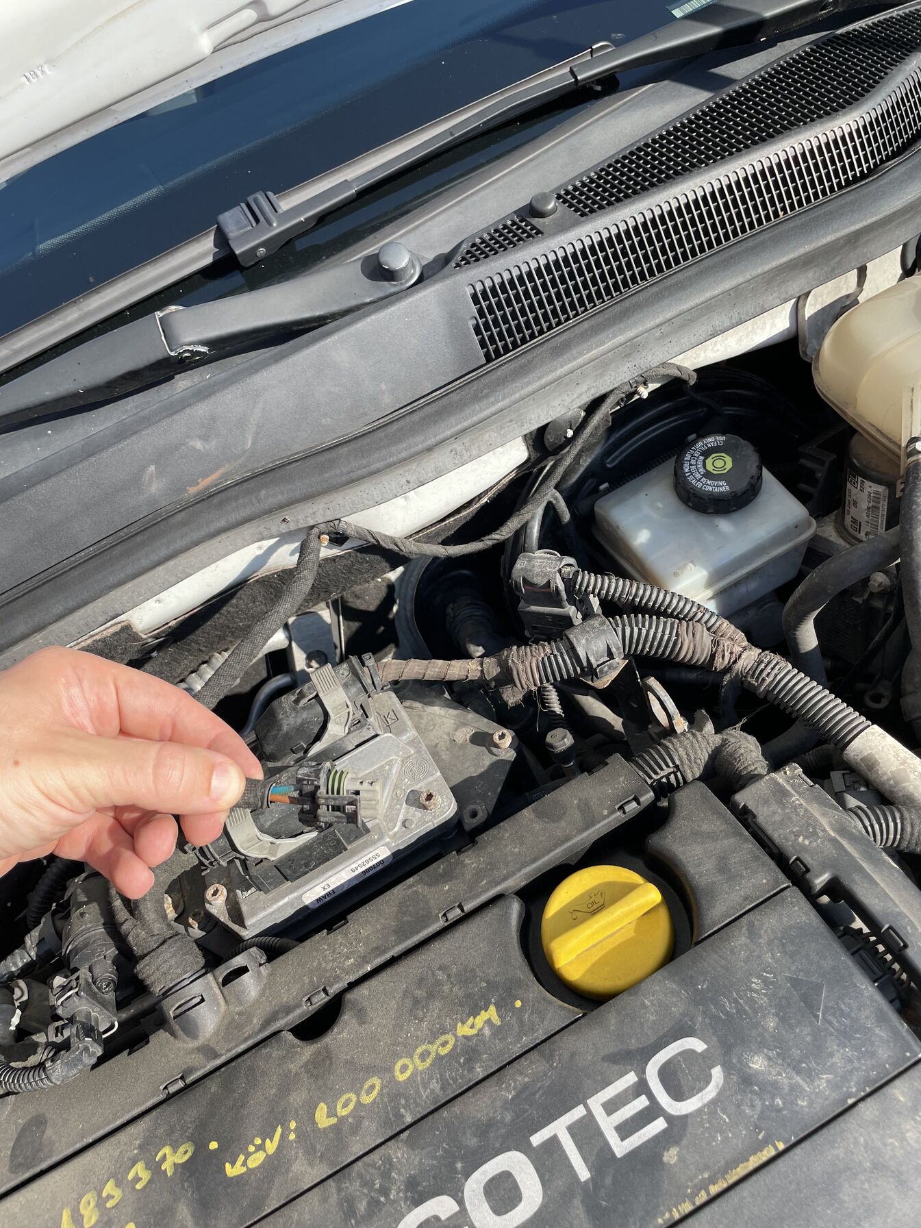

sziasztok!
Bekerült a családba egy Z16XE1 motorkódos Astra H, ami az első 200 km alatt nem produkált semmi tünetet, mostanában viszont 2000-es fordulat alatt/körül tartva néha megtorpan egy pillanatra, motorféknél is. Nagyobb fordulaton, gyorsításnál nem jön elő ez a tünet.
A hétvégén ki is dobott egy P0171 System too lean bank 1 hibakódot. Ezt törlés után 1-2 nappal vissza is írta.
Elsőre lambdaszondára gyanakodtunk, de az élő adatokat megnézve, a lambda szonda reális értékeket mutat a gázadásnak megfelelően.
Milyen irányba kellene tovább keresni?
Illetve a hétvégén az autó vizsgálata közben felfedeztük, hogy a motortérben egy csatlakozó csak lógott a motor mögött, nincs bedugva, viszont nem találtuk meg a helyét. Próbáltam követni, hogy honnan jön de sajnos egy nagyobb köteg részeként folytatódik.
Két kép a csatlakozóról: [kép] [kép]
Ahogy a képeken is látszik, két vastagabb vezetéke van és a kiegyenlítő tartály mögötti kábelkötegből ágazik le.
Ötletek, hogy hova kellene ezt csatlakoztatni?
