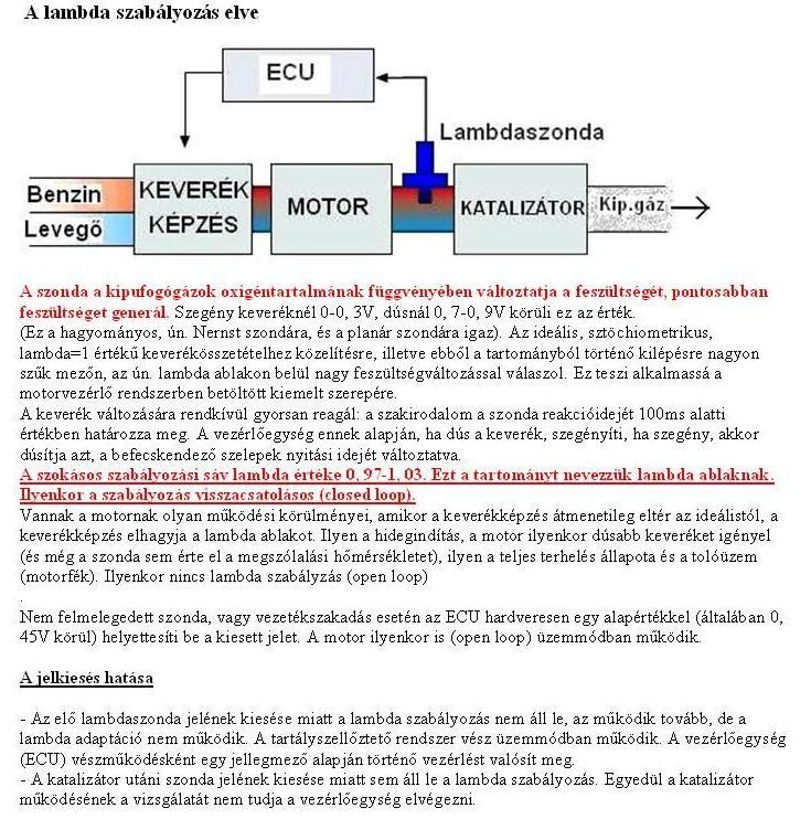

A tünetek alapján hibásan működik a lambdaszonda. Pontosabban, lassan reagál a változásokra mert el van " öregedve "
Mivel a lambdaszonda nem megfelelően működik, a katalizátor működése sem hatékony, amit az utószonda érzékel, és dobja is a hibakódot.
A lambdaszonda működése:[kép] -

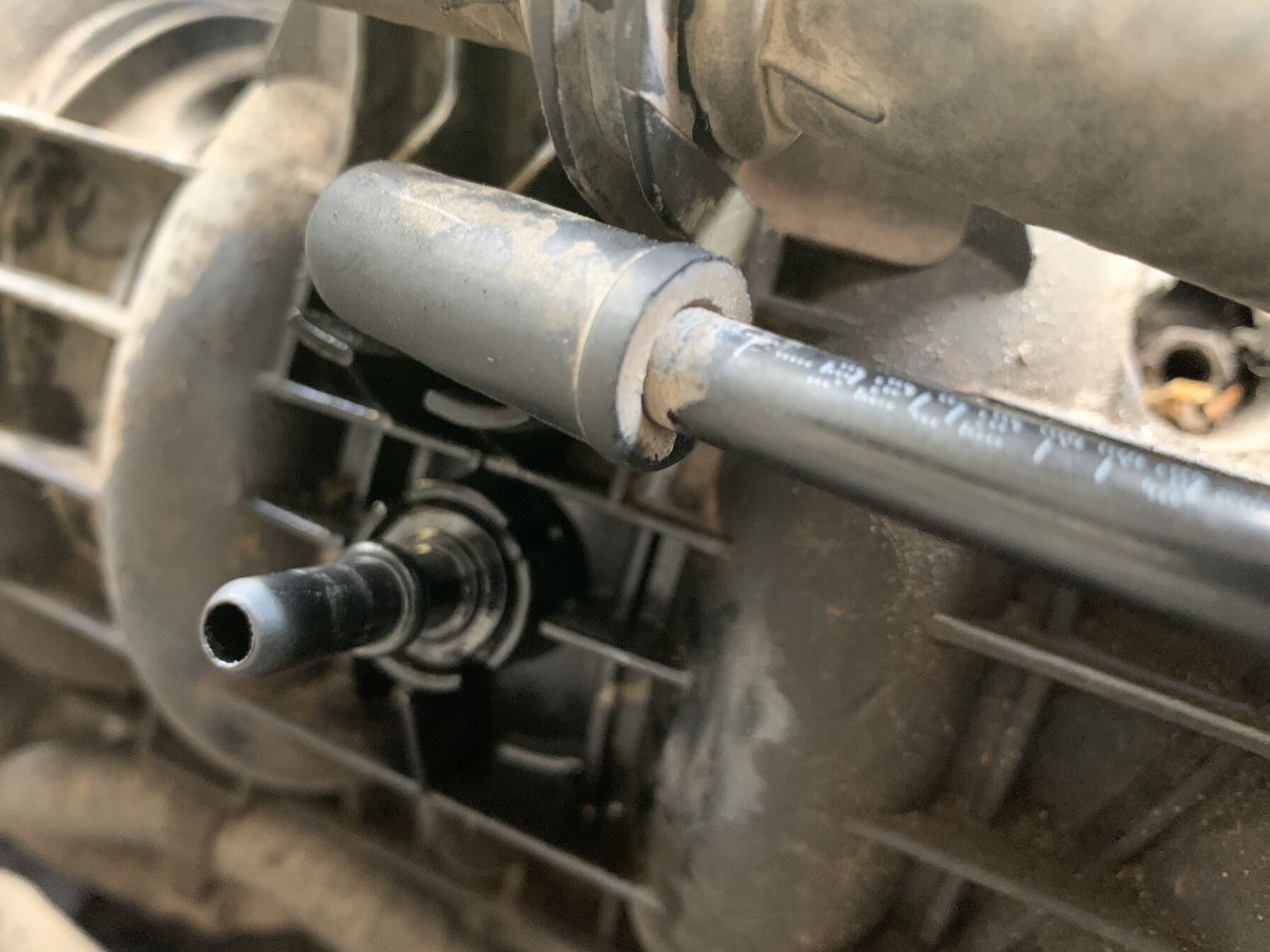

Az a gond, hogy valahol a nyilakkal jelzett helyez levegőt szív, és kicsit ki is van lazulva.
[kép]
Hogy ezt hogy lehet cserélni azt nem tudom.
Nem is tudom hogy kellene rákeresni a neten.
Lehet hogy ez miatt az egész szívósort cserélni kell?
Vagy valami hőálló anyaggal kellene körbe tömíteni? -

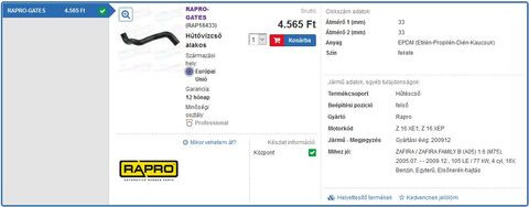

Na, 8500ból kapott új vízcsövet a verda: azóta 25-30km és tartja a szintet
(néha azért rálesek még... vagyis pár hónapig még gyakran nézem a szinteket) -
