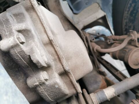

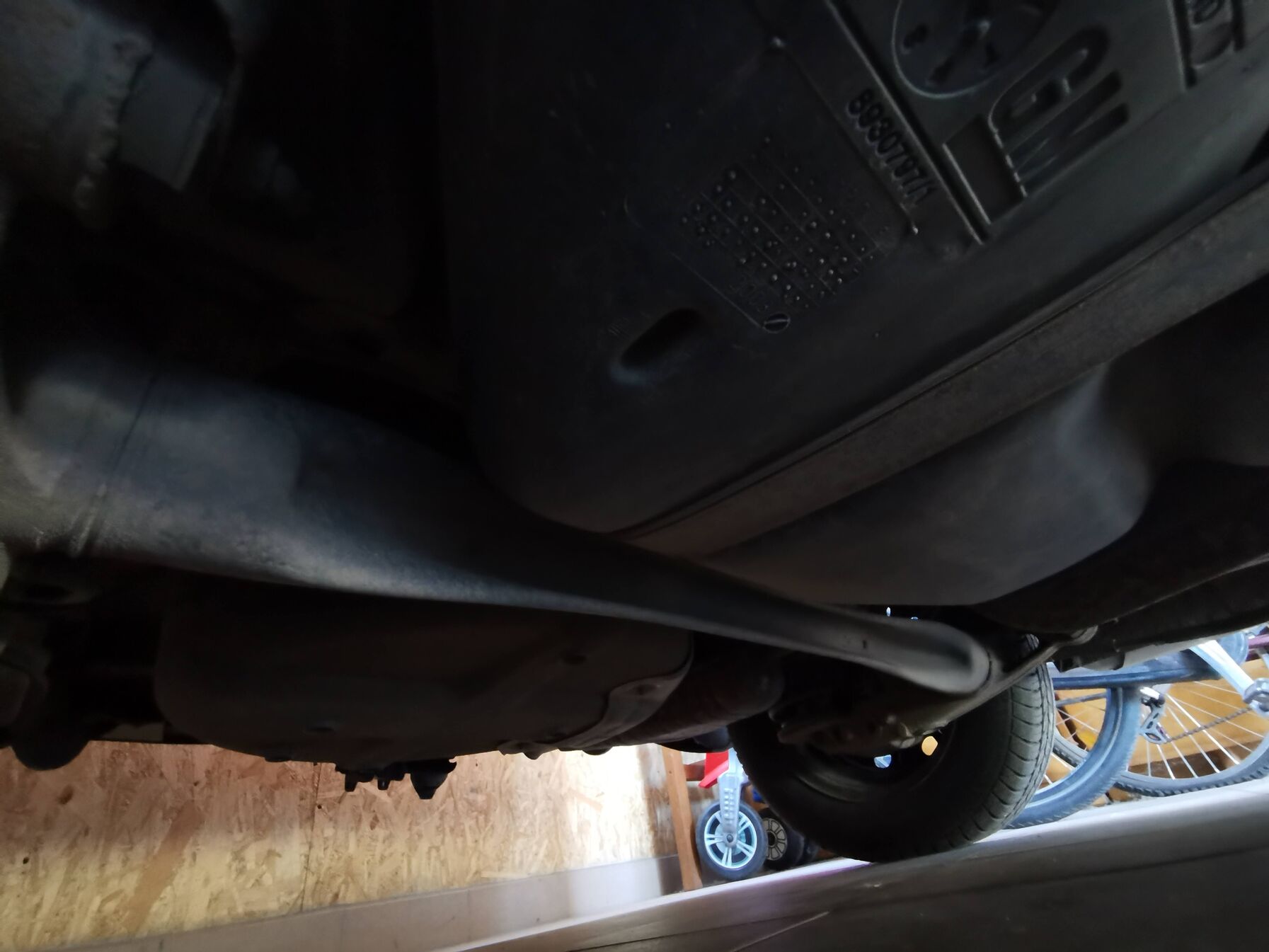

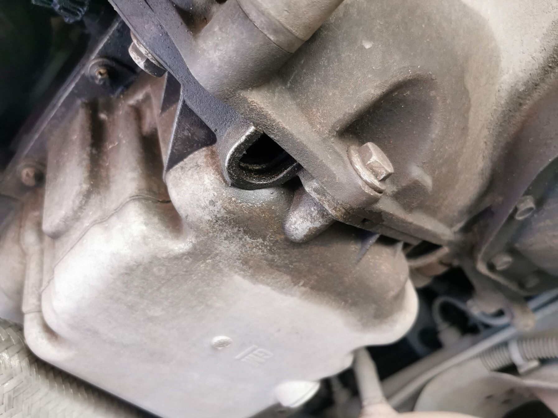

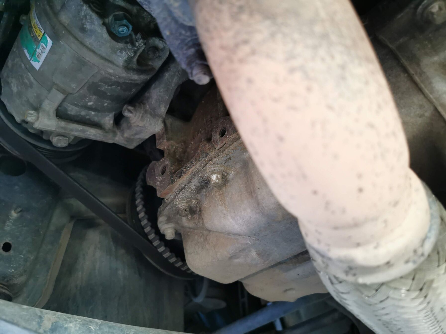

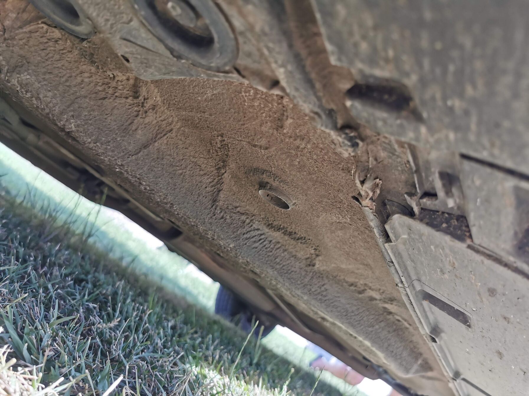

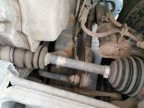

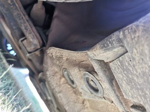

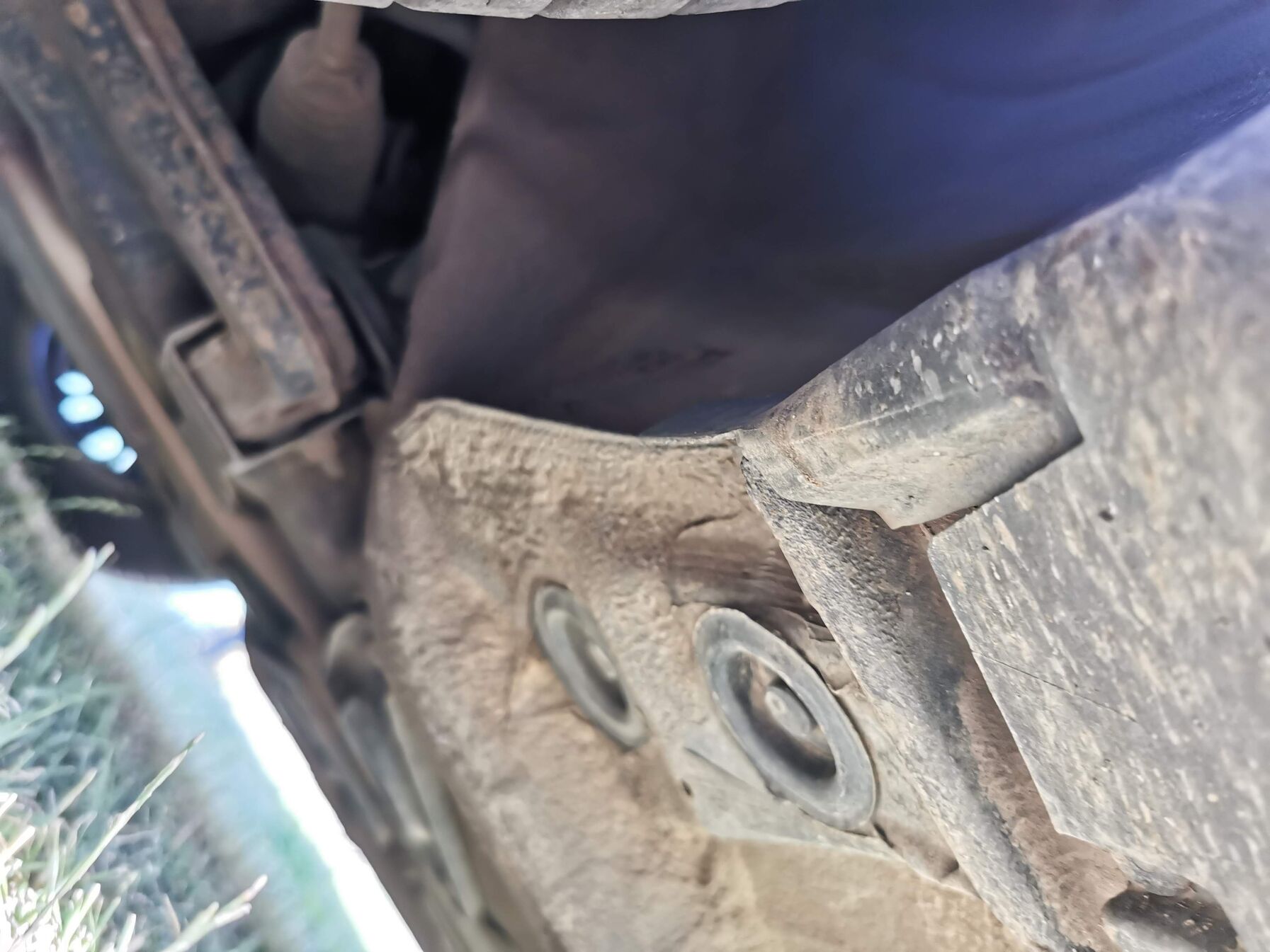

Némi szivárgást látok a motor és a váltó közt. A felületi futóműdolgokon felüül a jobb hátsó sárvédőn láttam egy picit meg a bal első sárvédő alján ahogy a képeken is látszik.

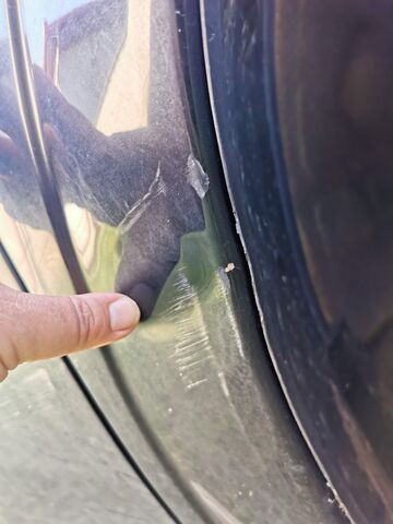

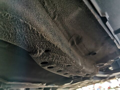

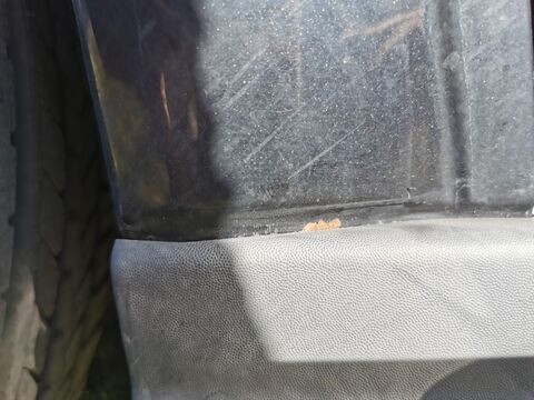

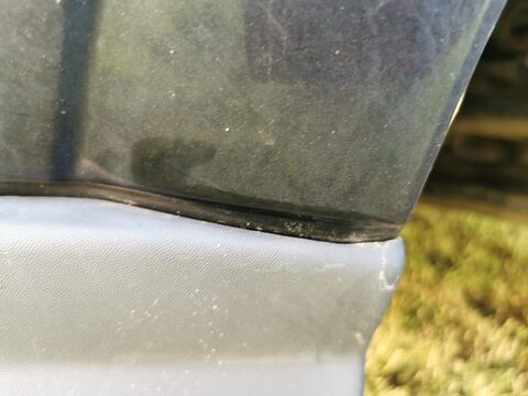

Megnéznénk ma egy G Astrát, évjárathoz és kilométerhez mérten megfelelő ár, de elég szép állapot. A tulajt ismerjük valamennyire, tőlünk 2 kilométerre laknak.
1.4 Ecotec és a tulaj szerint egy csepp olajat nem eszik, erre garanciát is vállal, hála annak, hogy mindig szigorúan 10 ezrenként cserél.
Karbantartott autó sokminden ki lett cserélve, tavaly fóliáztatva, garázsban tartják.
Mire lenne érdemes még figyelni? -

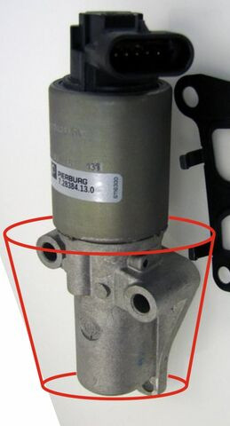

Egy lemez? Mármint teljes szívósor szélességben az egész csatornához? A csatorna maga tiszta, erre a lemezre nem emlékszem, meg fogom nézni.
Az EGR takarítás után úgyis kiderül minden, persze, ha egyáltalán menthető a szelep.
OPCOM szerint 0,88%-on áll fixen, onnan nem megy sehová, hiába "kéri az autó".Van EGR tisztításra bevált szer? Az ultrahangos - gondolom - kiesett, az EGR tisztító spray segít ezen valamit?

Tényleg, fordítva írtam a kódokat, a 1112 a "kiiktató" és a 0171 a szegény keverék.
A szívósort végignéztük (mindenképp le kellett szedni a Twinport lapátok miatt, azokkal hál isten nincs gond, csak a vákuum nem ér el odáig), ott tiszták a csatornák, csak hát addig nem jut el a gáz...
A rángatás meg csak ebben a tartományban, amint kicsit feljebb, vagy lejjebb veszem a fordulatot, minden frankó. Ráadásul, amennyire észrevettem, hidegen nem csinálja, csak melegebb motorral. -

volt itt már valakinek dolga Magnetti-Marelli EGR szeleppel? Egy Z16XE1-es H Astráról lenne szó, aminek le van ragadva az EGR szelepe. Még nem próbáltam tisztítani, azzal próbálkozok először, de ha újat kellene bele, akkor csak a Pierburg jöhet szóba, vagy esetleg valamelyik olcsóbb verzió is jó lehet?
Az autó most olyan 1800-2000 között rángat, de csak ott. Opcommal néztem, próbál EGR-t nyitni, de nem megy neki
Csatornák tiszták, a szívósor levételkor néztük.
2 hibakódom is van 0171 és 111261, ezek közül az elsőre már úton a megoldás - remélem - egy bontott mozgató vákuum labda formájában, az enyémben szakadt a membrán, a második (szegény keverék) lehet ez EGR miatt? A tankszellőztetőt már cseréltem, mert az tuti hibás volt, most már csak kb 200 km után jött vissza a hiba, előtte törlés után kb 1 nappal.Köszi a választ!

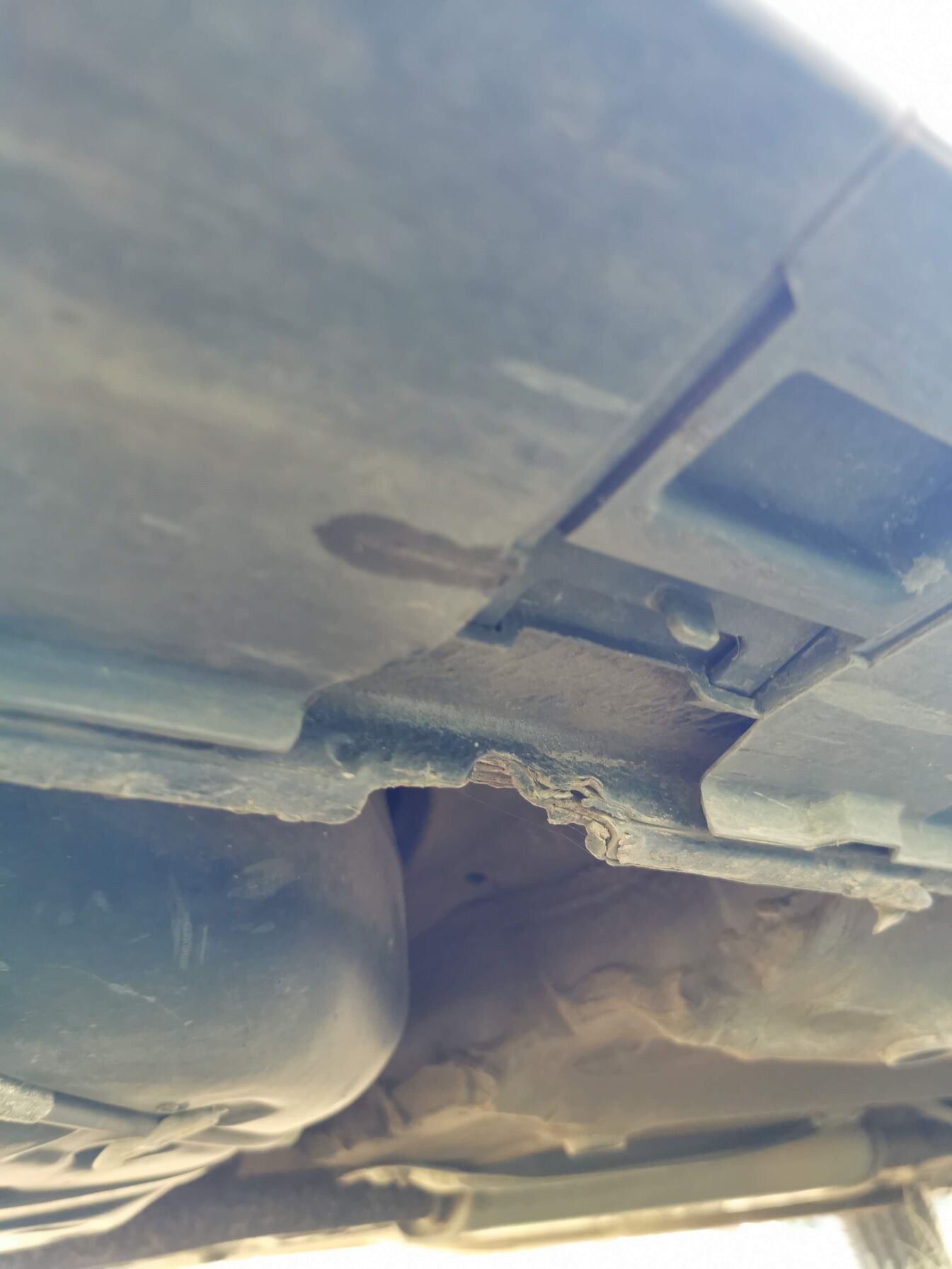

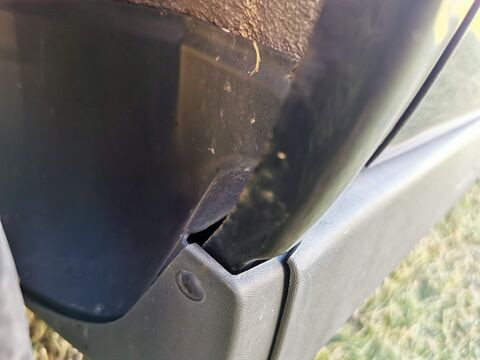

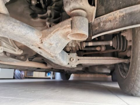

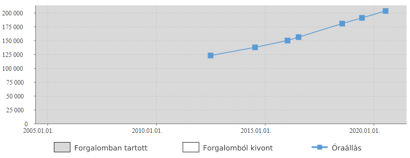

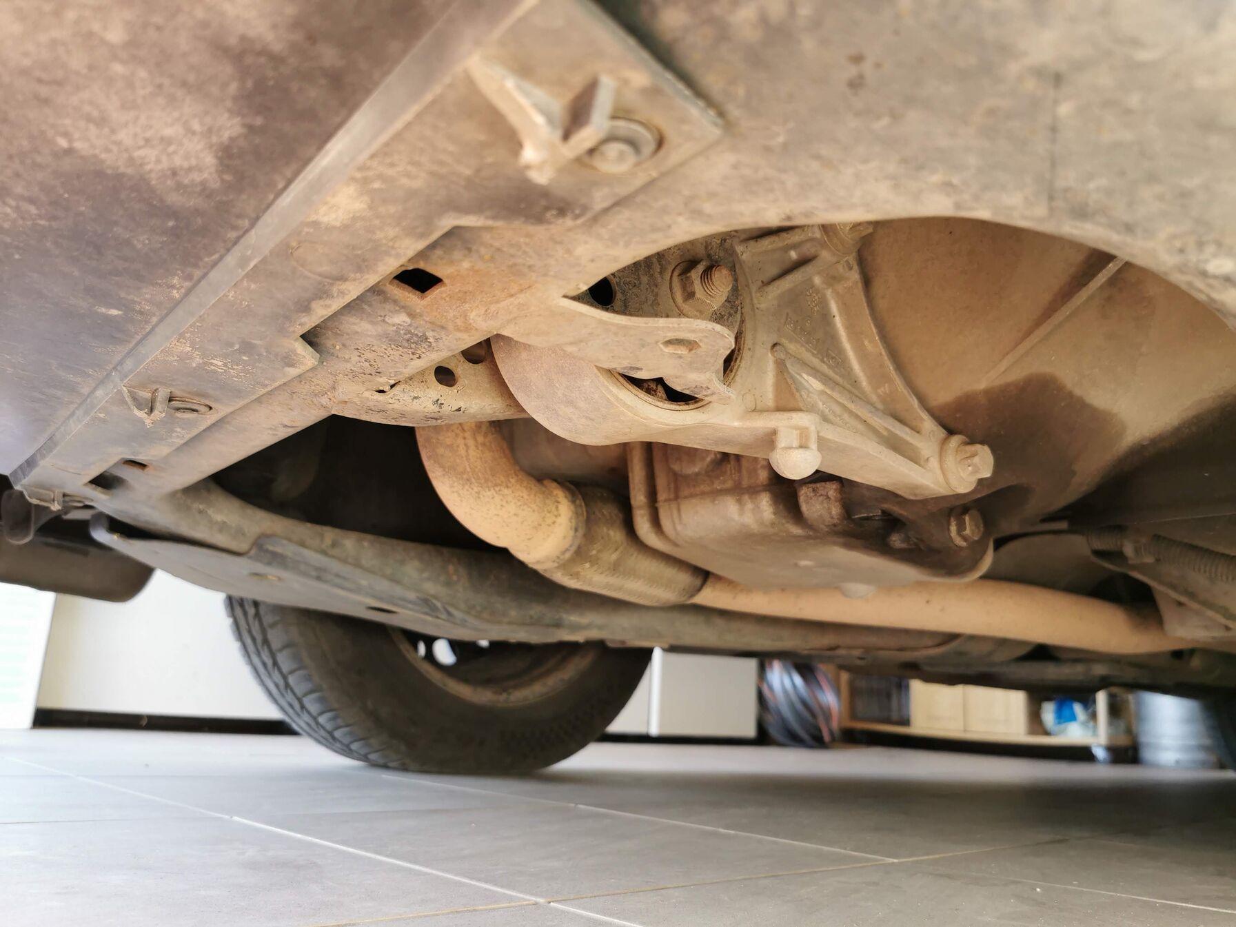

Pár napja vettem egy G Astrát, szép ezüst ("szürke") színben 148k km-rel, nagyon szép állapotban! Belül az autó gyakorlatilag patika állapotú, kívül egyáltalán nincs rozsda, ami elég nagy csodának számít. Májusban volt a forgalmi vizsgám, ez az első autóm. Egy szerelő barátom ajánlotta kezdő autónak (vagy ez, vagy egyes Focus). Eddig imádom nagyon, főleg a klímát benne.
