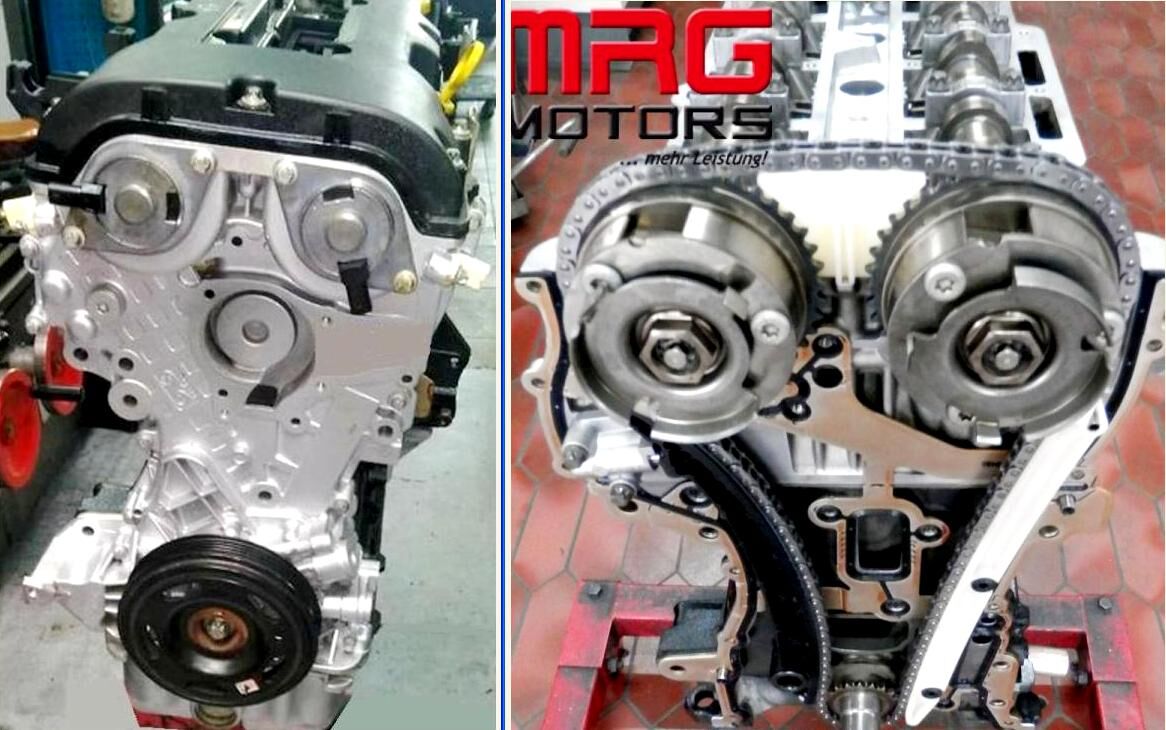

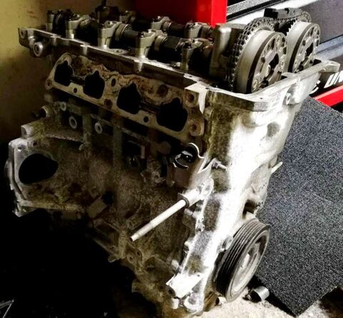

diablo1984
mohabá 007
#101962
A h astra esetén a twinport az ami bár jó találmány, csak arra nem számoltak, hogy van aki 5 éven túl is tervez az autóvan és az a műanyag műanyagon mozog és fossá kopik és csörög-csattog, bár még mingig olcsóbb a csere mint az 1,6 116lovas motor okoskereke esetén.
A k astra csoportban se nagyon van róla szervíz tapasztalat, az 1,6 cdti motorok horror áron mért vezérlés cseréjétől annál inkább.
Az 1,4 szívó motorról azt írták a gazdák, hogy lomha, de városban elég, vezérlés cseréről vagy költségesebb dolgokról semmi ami a motorhooz tartozna, a színes kijelző mindegyikben megpusztul előbb vagy utóbb.
6 éves még a konstrukció, kevés 1,4 101 lovas van belőle, így lehet azért ennyire szegényes a tapasztalat, vagy nincs sok hiba.Itt egy jó 360 fokos kép a motorról:
mohabá 007
diablo1984
#101958
"….Ezek szerint vagy ritka mint a fehér holló, vagy nem romlik el mint a twinportos esetén..."
A twinportosba nem tud a VVT elromlani, mert nincs benne. (két különálló teljesen más rendszer)
"…A j-ben is ez a motor volt már, de ott az 1,6 volt okoskerekes, az 1,4 nem…"
A J-be beépített A14XEL, A14XER, a turbós A14NEL, A14NET-be mind VVT rendszer van, vezérlésük lánc.
(A többi társa is mind VVT rendszerű, láncos Pl: A12XEL, B12XEL, A12XER, B12XER, B14NEL, B14NET, B14XEJ, B14XEL, B14XER. Ezek ránézésre külsőleg hasonlítanak egymásra.Az A16XER -ben régebbi tipusú okoskerék van, a vezérlés hajtása szíj, hogy ment e a levesbe nemtudom.
Megnéztem a "kincses kalendáriumomat"
Aszongya: a J-be a 100lovas A14XER van, amibe az újabb tipusú VVT rendszer van, és láncos vezérlésű.Valóságban még nem láttam a B14XE motorterét, a képeket a net-ről lőttem.
Teljesen más kialakítású a blokk, elrendezése is más. Még a szelepfedél is más, nem is műanyag. Visszajöttek a már ismert szolenoid szelepek, (legalább is hasonlóak) de azok is ferdén, a szelepfedél tetején vannak.Oldalról is teljesen más
A szelepfedelet levéve látszik az érdekes, más kialakítású okoskerék, és a lánc.

diablo1984
#101960
Konkrétan Bárdi szerint az autónk sem létezik aztán egy pár tízezer rohangál belőle az úton legalább.
Ott más para van akkor.

mohabá 007
#101957
Bakker, tényleg láncosak, csak az a furcsa, hogy a bárdinál sem hoz hozzá készleten vezérlést, a cromaxnál is csak a febi rendelhető, de az sincs készleten. Ezek szerint vagy ritka mint a fehér holló, vagy nem romlik el mint a twinportos esetén...
diablo1984
mohabá 007
#101957
Mert ez változó szelepvezérlésű? A j-ben is ez a motor volt már, de ott az 1,6 volt okoskerekes, az 1,4 nem. A blokk elvileg ugyanaz maradt, csak az 1,6 ment a levesbe.
mohabá 007
diablo1984
#101948
VVT rendszer, vezérlése lánc.

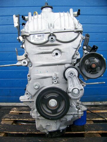

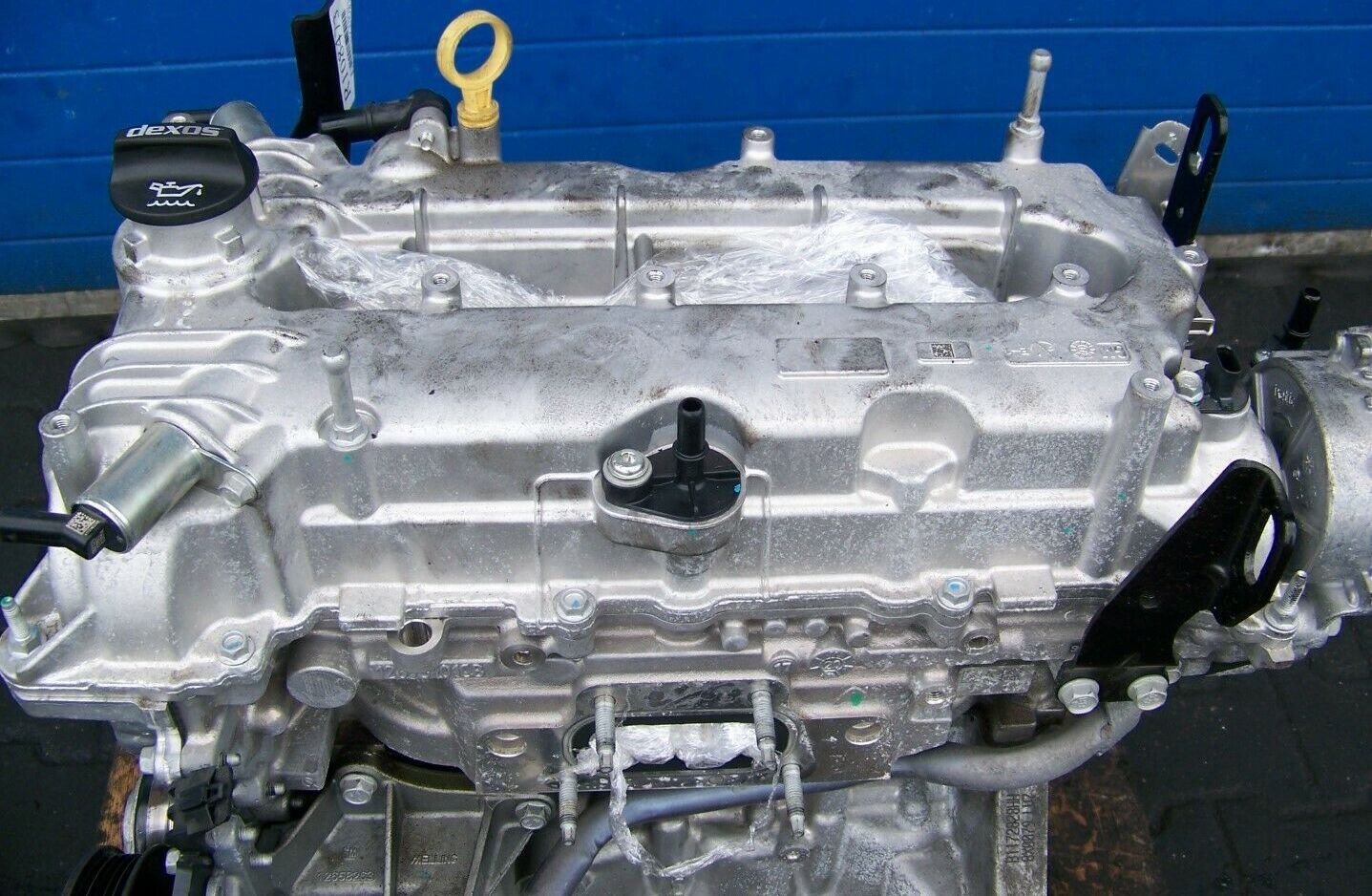

1,4 szívó B14XE, 101 LE
mohabá 007
diablo1984
#101933
Motorkódot elárulod?

101 lovas szívó a kérdésem, 150 ló 2-3km hideg motoros mókára nem lenne nagy élvezet, mikor valami bekakilna benne.
Csak egy a 101ló mennyire foghatja vissza magát egy astra h 1,4 90 lóhoz képest?
gban: volt, ez volt az alapmotor amit a j-ből örökölt, az egyedüli szívó.(szíjas, 101 lovas)
dewill79
diablo1984
#101929
Ha 1.4 turbós motorral gondolod (150LE), akkor elég fürge szerintem (tapasztalat).
De: ha "anyataxi üzemmód"-ban fogod használni, akkor a fogyasztás nem lesz a barátod. -

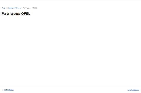

body007
#101917
Nagyon köszi, hogy válaszoltál!
Sajnos ehhez a képhez képest a valóság az, hogy 2017-ben már nem az Astra vagy melyik első fékrendszerével gyártották a Mokka X-et, hanem egy nagyobb, az Insigniához (vagy mihez) használt "MANDO" fékrendszerrel - nagyobb méretű (300mm-es) féktárcsák, egészen más fékbetétek, stb.
A 7zap.com pedig következetesen egynek jeleníti meg (amikor a típus részleteket írom be, nem a VIN-t), mintha 2013. óta nem történt volna semmi váltás. A VIN keresője meg használhatatlan (lásd a csatolt képet, hogy mit ad ki eredménynek) - ezért volt az eredeti kérdésem az, hogy tud-e valaki weboldalt működő VIN keresővel, ami megadja az Opel gyári cikkszámot is a kikeresett alkatrészekhez.De köszi, hogy segíteni próbáltál!

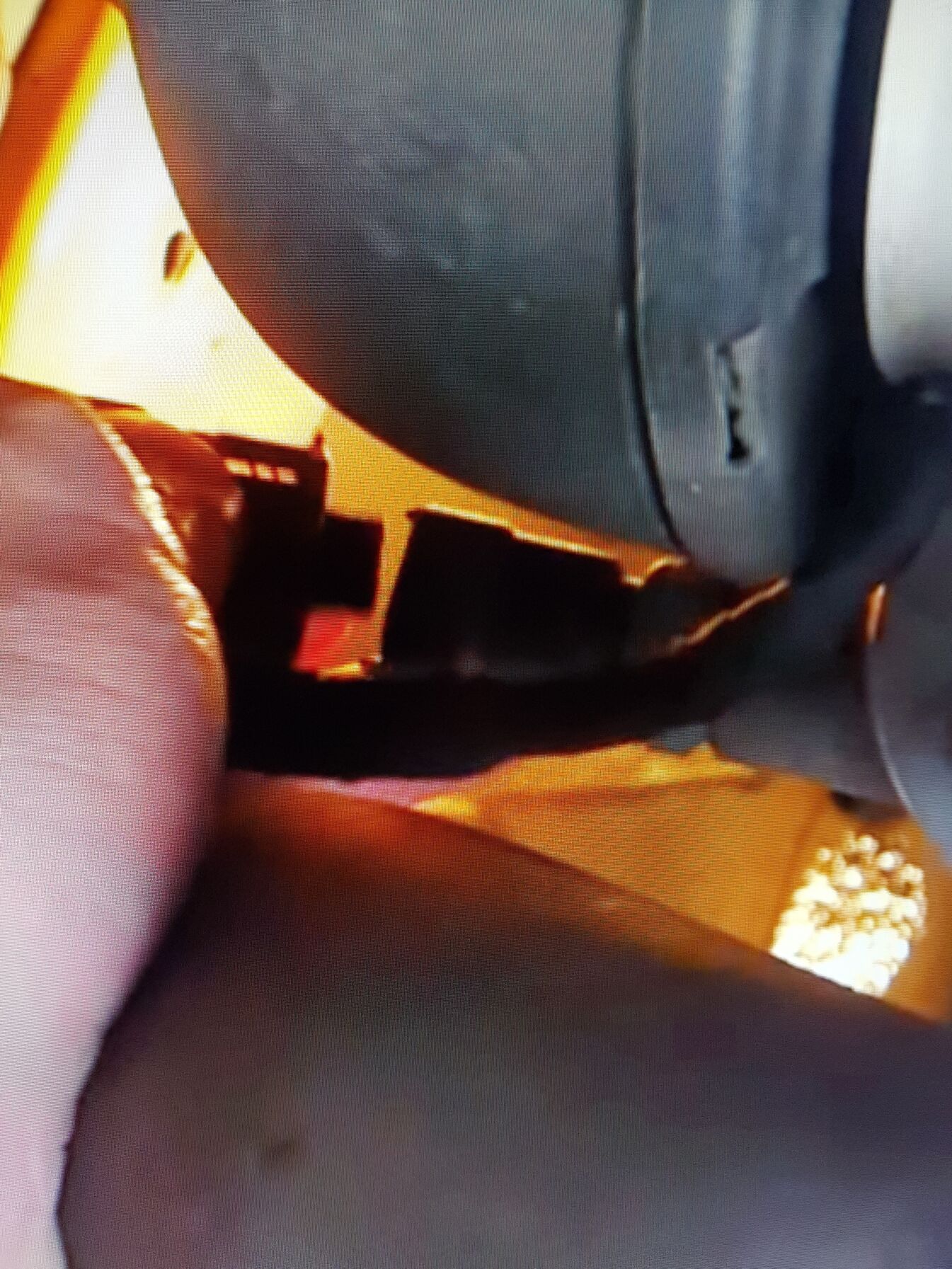

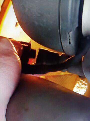

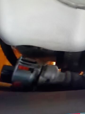

corsa1.4
A relé/szerintem / kattog ezért gondoltam a dudát megkeresni.
corsa1.4
Köszi!!! Azt a takarót ami a ködlámpánál van hogy tudom kivenni?
