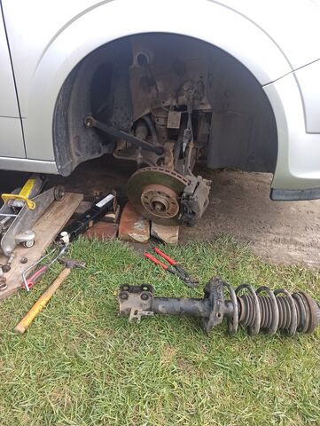

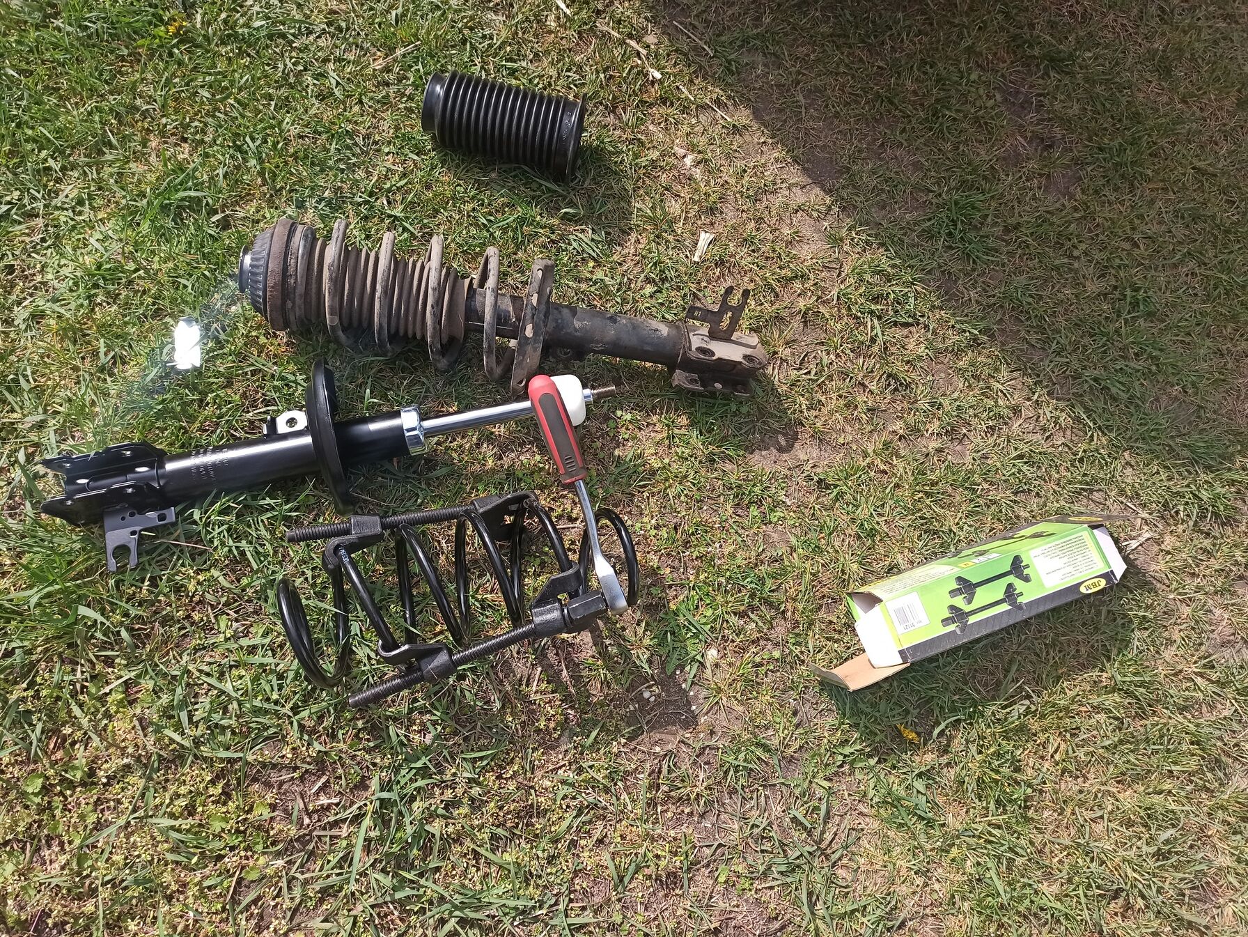

Hogy mennyire macerás az első lengéscsillapító csere? Én elsőnek fogtam neki hát inkább a berohadt csavarok azok amit hátráltatott meg ugye a rugó összenyomást.
Ja igen a krokodil emelő egy kalap volt,mert alig emelt. Két emelővel szórakoztam meg téglákkal,de azóta vettem bele hidraulikus olajat bele. Most vettem stabilizátor rudat is,mert amikor forgatom a kormányt kicsit ropogás hangot hallok,pedig minden jól meg lett húzva. Na mindegy majd ha nem lesz ilyen kánikula újra megnézzem.
Hátsó lengéscsillapító csere gyerekjáték volt,de a rugó és tányér már nem.
