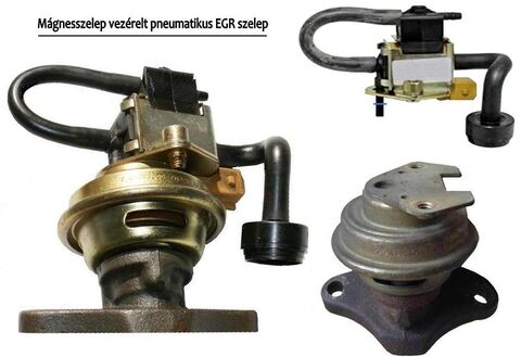

Nekem eddig szerencsére nem volt semmi gondom az EGR-rel, gyakorlatilag észre se veszem, hogy van az autóban, tisztára mintha ott sem lenne. Egyszer olyan 17 éves kora környékén kivettem, hátha van rajta valami tisztítanivaló, de nem volt semmi lerakódás rajta. Azóta rá se néztem, most 23 éves. (Csak a rohadt motor ne döglött volna meg.)

Én is agyaltam rajta, mert egy kis elektronikával még Z-s kód alatt is megoldható a kiiktatás és a falazás, de úgy voltam vele, ha 200k kemény várost kibírt egy takarítással a sor meg az EGR is, elfut még valahogy ennyit. Utána úgyis elporlad majd a verda, lesz 30 éves basszus

Ugyanez van nekem is X20XEV mellett. Euro 2-es motor, a normákat EGR nélkül is simán hozza. Erre akkor jöttem rá, amikor egy alkalommal azt vettem észre, hogy az EGR szelepre menő vákumcső hozzá volt érve a motorhoz, és szépen össze is volt olvadva. Ehhez képest a zöldkártyát simán megkapta mindig, amikor vittem, minden érték teljesen jó volt.
A vákumcsövet ha lehúzod róla, még hibakód sincs, pedig úgy már nem működik. Az elektromos csatlakozó lehúzására viszont már dobja a hibakódot is. -

Csak azért kérdeztem mert úgy láttam, h jó hamar bemelegszik - gondoltam az egr segít.
Holnap reggel lefotózom én is, kíváncsi vagyok.
Az enyémbe tök más a szelep:
Bár nem dolgozik - de működik , félre van hajtva

Eddig nem volt (21 év) de most le van. Úgy kezdődött, hogy kerestem infókat az EGR-em működéséről, felépítéséről, de nem sokat találtam, ezért kivettem, amennyire lehetett szétszedtem, lerajzoltam, működését leírtam magamnak. (nem tökéletes, de több mint amit a neten találtam.) Ekkor láttam, hogy ennél az EGR-nél szinte semmi, és kezdetleges a kipu gáz visszavezetés. Az én EGR-em mágnesszelep vezérelt pneumatikus EGR szelep.
Így néz ki: -
