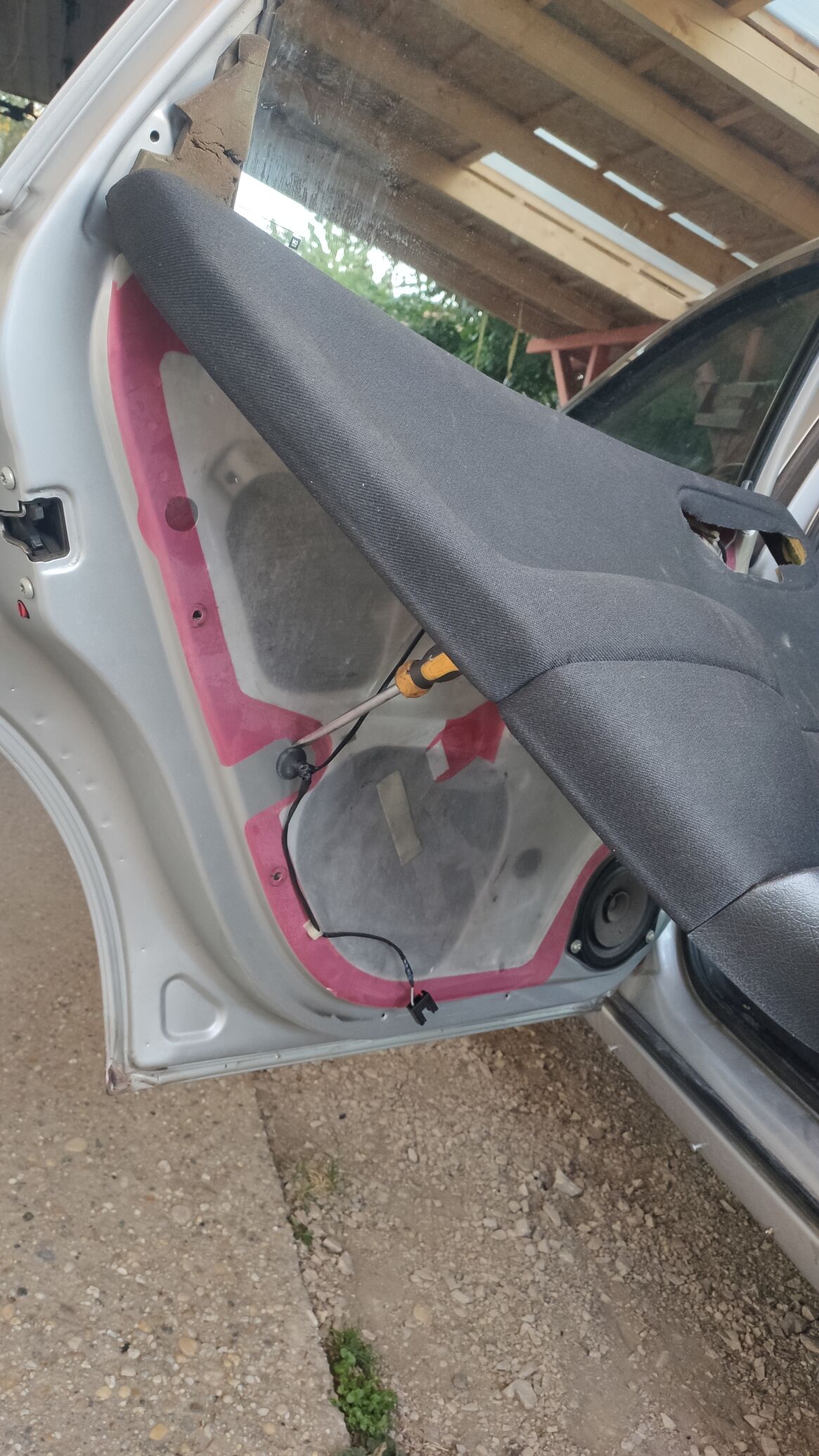

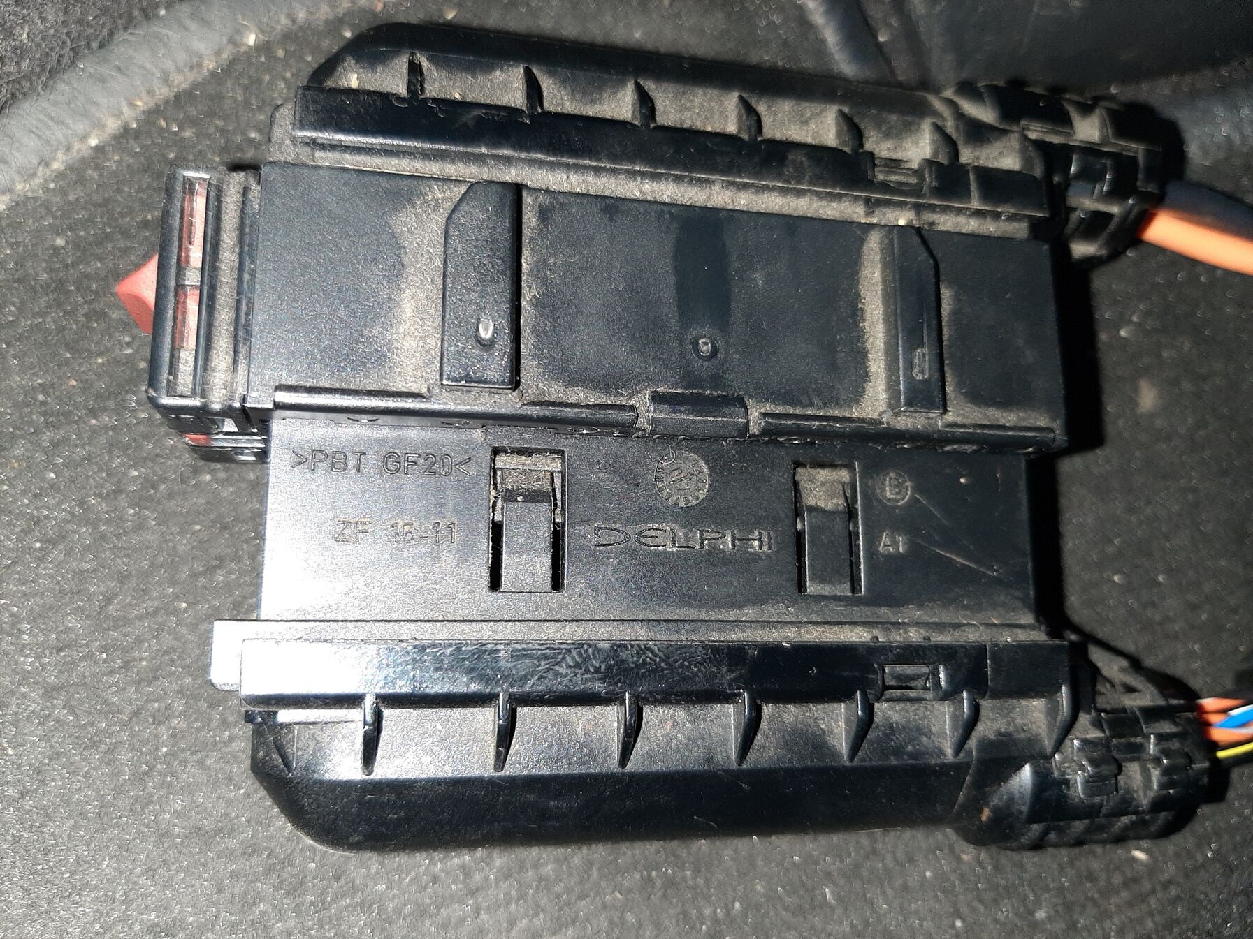

na vicceskedik a zafira: 2 napja elkezdett szórakozni a bal hátsó ajtó központi zárja... csak második-harmadikra zárt, tegnap nem volt vele semmi gond, majd ma már nyitni és zárni se akar
kocsit körbenézve az üzemanyagbetöltő ajtaja se zár... visszaemlékezve hétfőn reggel olyan történt, hogy kiesett a kezemből egy memóriakártya, be az anyósülés mellé, amit kb 5perc volt kiszedni az ülés előre-hátra tologatása mellett... ekkor találtam anyósülés alatt több kábelköteget meg egy dobozt is... most jobban megnézve ez egy delphi modul, amibe egyik oldalon 2 kábel megy, másik oldalon meg egy rakat... és ezek a tövüknél szakszerűen szigszalagozva vannak
ez lenne a központi zár modul, aminek a bal hátsó ajtóra meg tanksapkára menő ágai kontaktosak? guglizok ezerrel, de nem találok semmit, hogy miféle cucc lehet ez... holnap majd lefotózom (bal hátsót be tudtam végül úgy zárni, hogy megtaláltam a lukát, ahol kulccsal meg kellett dugni és ezek után zárva maradt) -

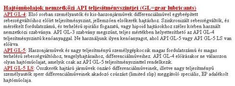

A képen GL4 van szemben az idézett GL5-el
bár nem tudom mi a különbség csak észrevétel
