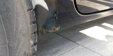

Amíg betonon áll, addig az csak a "közepesen végzetes" állapot lesz.
Sajnos olyan helyeken is tud rohadni, ahol eszünkbe sem jut megnézni. Ezért is írtam, hogy az átnézés legbövebb pontja a kasztni csekkolása legyen, kopogtatva, hogy hol van, és hol nincs már fém.
Ennyiböl a FL GSi-k "jobbak", mert nincs pl. küszöbspoiler, ami gyakorlatilag idözített bomba rozsda szempontjából, ha már javítottad a küszöböt is.Ezzel szembesülünk most mi is (pontosabban cimbi, akinek a kezében van a taligám jövöje), már készült hozzá új nyúlvány hátra, most löttünk egy új hátsó tárcsafékes hidat is, plusz rengeteg apró felületinek látszó rozsda az éleken, amit megcsiszolva rögtön ujjnyi-tenyérnyi fém porladt el körülötte is.
Ettöl függetlenül én is örömmel hordom bele talicskával a pénzt most, mert mikor hajtom akkor annyi örömöt, adrenalint ad, és olyan emlékeket, amiket míg élek nem felejtem el.

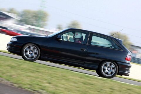

Erősen gondolkozom rajta, hogy belevágok egy F Astra 2.0 GSI Caravan vásárlásba, kipofozásba.
Második autó lenne mindennapi városi szaladgálásra, és néha egy-egy pályanapozásra, szerpentinezésre, talán egyszer rámennék az OT rendszámra is, de inkább használni szeretném, nem nézegetni (egyáltalán nem vagyok nézegetős, polírozgatós típus).
Szépen lassan kilakatoltatnám, minden elemét OPC kékre fényeztetném, a belső kárpitot újra cserélném, kapna korrekt felniket és gumikat is.(Mindenre van emberem.)
De a nagy kérdés, hogy a motorja mennyire strapabíró? Az 1.6-os, 8 szelepes, 75LE-s motor orrán-száján engedte anno az olajat, de akkor is kiment a világból. Ez a 2.0 is megbízható?
Hajlandó vagyok a fenntartására kisebb vagyonokat költeni néha-néha, de nem a motort akarom felújítani évente...
Ha városban normálisan haladva 11-12L-t fogyaszt az nagyon jó, de ha 15-öt, akkor azért sem haragszom.
Felejtsem el a dolgot, vagy van értelme belevágni? Szvsz. az autó minden alkatrésze gombokból megvehető, és pár óra/nap alatt beszerezhető. Egyedül a motor a kérdéses számomra. Semmilyen tapasztalatom sincs vele. -

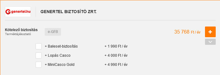

Idősebb autóra nagyon nem éri meg a Casco, bár hogy nőnek az autó és egyéb árak ez az idő pár évvel tovább tolódott míg megéri, annyira megdrágult a javíttatás
Sőt egy idő után nem is kötnek, pl az enyém 2005-ös és netrisk kalkulátora nem hoz olyan biztosítót aki kötne rá Cascót -

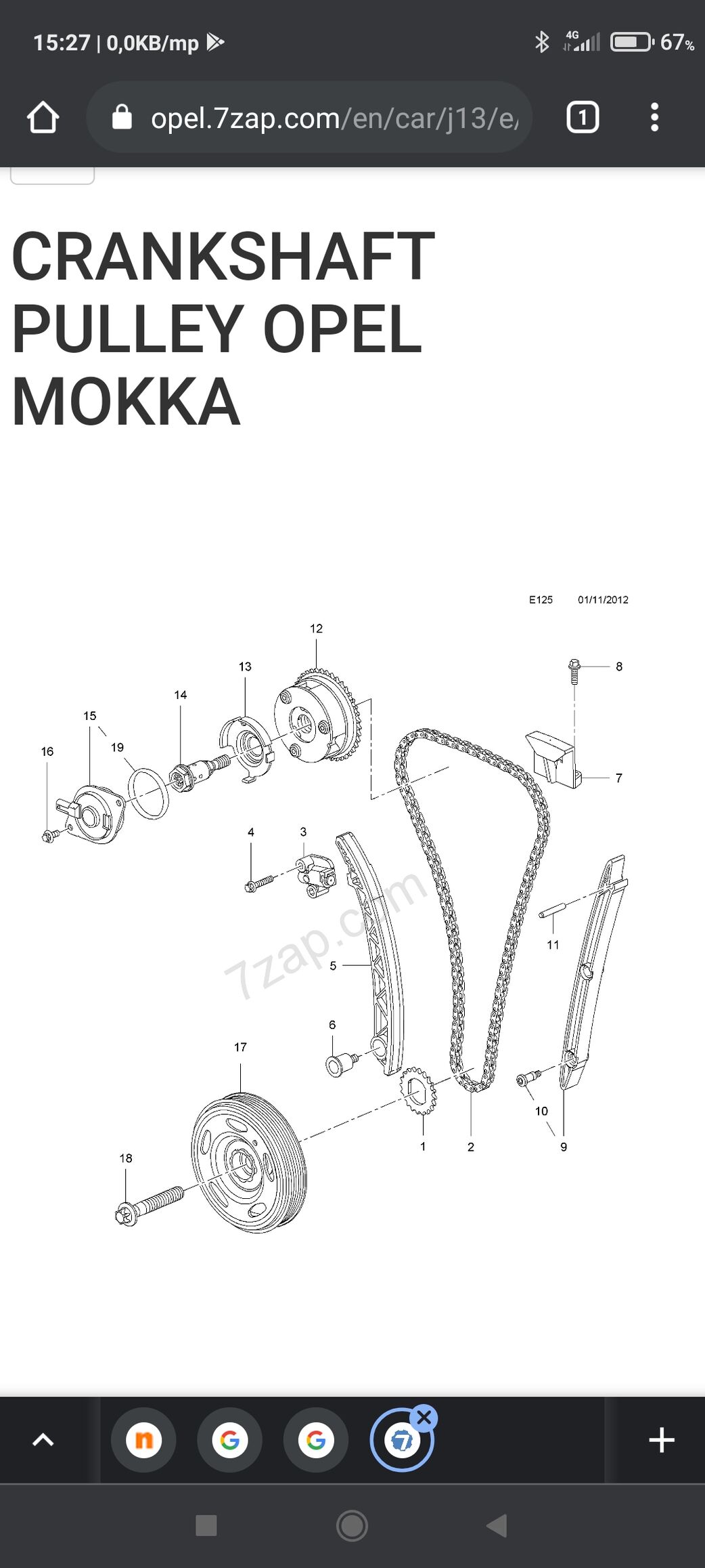

Valaki nem tudja esetleg, hogy az 1.4 turbo motoroknál, a vezérmű tengelyek végén lévő mágnes szelepek, cserélhetőek e a vezérlés bontása nélkül? Csak mert ezek tartják az okoskereket is a helyükön.
14-es számú alkatrészről van szó.
Sajnos melegen indítva, traktorozik kb egy fél másodpercre a Mokka.
Első körben ezeket cserélném, mert ha az okoskerekek szarok, azzal menne a vezérlés is. Persze ha a szelepek cseréjéhez bontani kell a vezérlést, akkor már cserélve lesz minden. -
