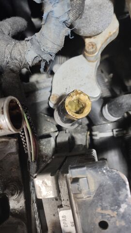

Azóta hátha valaki belebotlott egy ilyen kütyübe
Nem tud valaki véletlenül olyan helyet, ahol jó eséllyel lehet beszerezni Z16XE1 motoros H Astrahoz twiport mozgató vákuumgömböt, vagy esetleg membránt a belsejébe? Szombathely közeli érdekelne elsősorban, de lehet postázós is. Sajna mindenhol csak szívósorral együtt adnák, FB-os H csoportban eddig nem sikerült... Szereztem XEP-hez valót (szerintem Z14, de ez nem tuti), de az abban lévő membrán nem jó sajna.
A pirossal bekarikázott alkatrész az.
