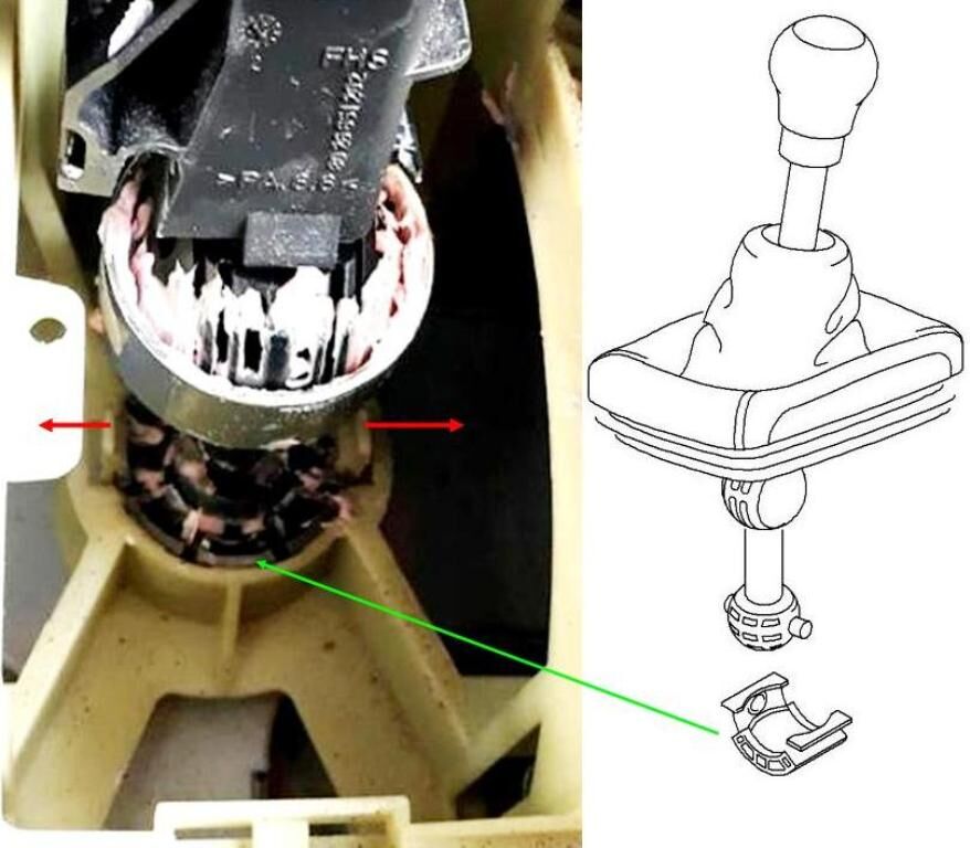

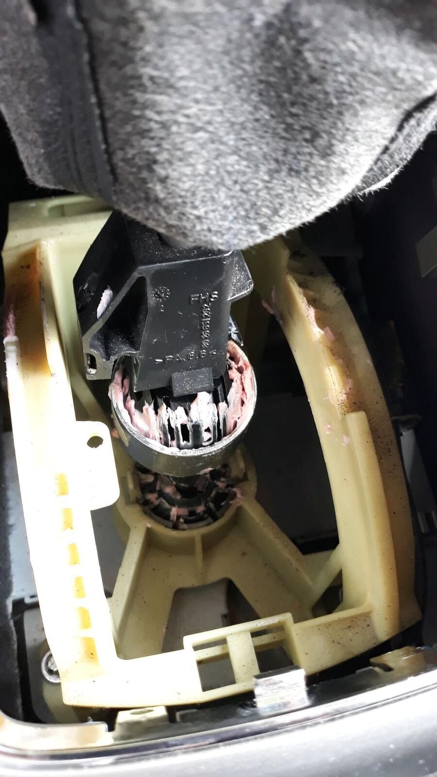

Szia.
Köszönöm a segítséget, sikerült kitisztítani, és bezsírozni, nagyon passzentos lett.
Igaz csak ilyen zsírom volt otthon, de specifikáció szerint jó ez is: Isoflex TopasKövetkező lépésem a váltóolaj csere lenne. Az olaj specifikációját, mennyiségét megtaláltam, viszont magát a teknő tömítését sajnos nem.

Én is kiszedtem, mert a karnak oldal irányba volt egy kis kotyogása. A gömbrész volt ovál alakban 1.5 mm-t megkopva. Mivel a gömbnek volt olyan része ami eredeti méret volt, láttam, hogy a zsugorcső nem lesz jó, túl vastag. Ezért fogtam egy "kerékpár"
belsőt és azt húztam rá a gömbre. Szépen passzosan ment a helyére. Azóta is hibátlanul teszi a dolgát. -

A váltókulisszát mivel szoktátok zsírzani? Próbáltam szilikonzsírral, de az túl hígnak bizonyult. Most Isoflex Topas NCA 5051 van rajta, de ez is túl híg lesz szerintem
Illetve hogy tudom szétszedni hogy kibírjam tisztogatni azt a gömböt?

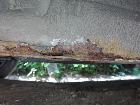

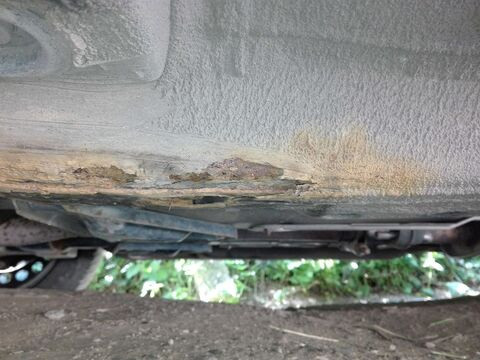

Találtam egy érdekes dolgot a kocsi alvázán, csatolok 2 képet.
Sérülés miatt lement az alvázvédő, alározsdásodott.
Mi lehetett az elgondolás? Alvázra hegesztett lemez kitömve alvázvédővel?Mert a képen látható résben nem rozsda, vagy fém maradvány volt, hanem valamilyen anyag... kikapartam, és lett a rés
Nem rohadt át a vas, erősebb felületi rozsda. -
