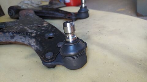

G Astra lengőkar gömbfej (eredeti szegecselt), illetve a két szilent csere varázslatot megcsinálta már valaki? Van ötlet, vagy tanács mielőtt nekiállok?
A lengőkarokat már kiszedtem, illetve van új szilentem és gömbfejem is, csak az nem volt meg, hogy szegecseltek.. -

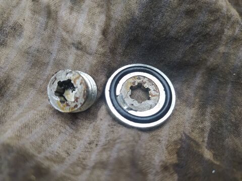

Hali, egy kis helpre van szuksegem.
Elso lengescsillapito csere kozben megszivatott a kutyacsont felso csavarja.
Konkretan elnyaltam a belso 5-os imbuszt ugy hogy mar majdnem le lett tekerve rola az anya.
Ki talalta ezt ki, hogy egy otos imbuszzal kell ellentartani??
Most se levenni nem tudom, se visszahuzni es itt vagyok otthonrol kb 200km-re anyoseknal..
Hoknap vissza kell mennem, hetfon melo..
Van otlete valakinek merre tovabb?
Nem probaltam de gondolom ezzel a logo vacakkal nem kene egy metert sem menni, igazam van?
Vagy nagyon ovatisan kozlekedhetek vele? -

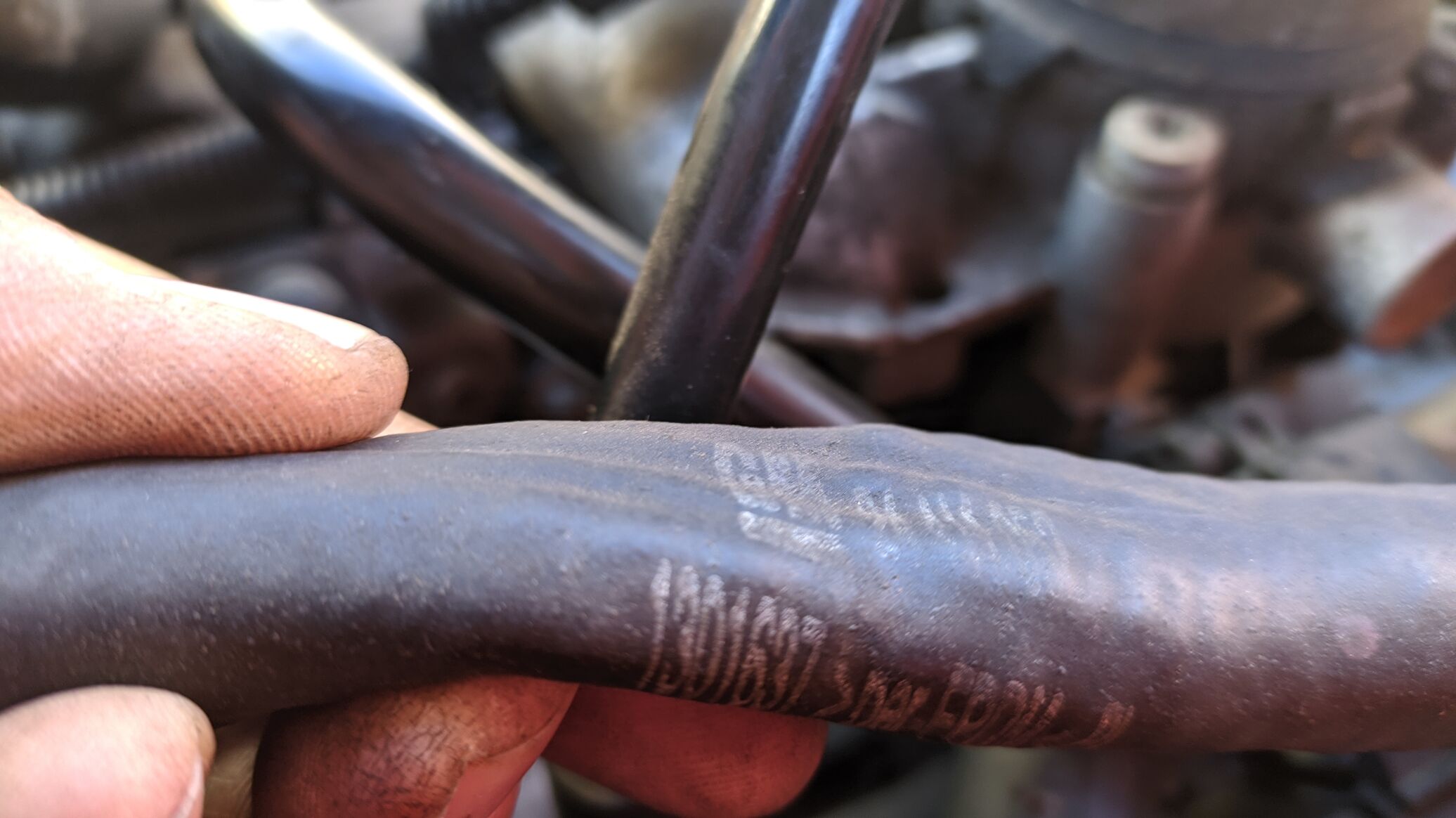

Nincs sajnos, csak a kiegyenlítő tartály és a hűtő közötti van.
Vettem.ma egy bontottat, ideiglenesen jó lesz, legalább két stádiummal korábbi állapotú mint ami most van rajta..
De keresek továbbra is. -

Kis segítségre van szükségem, G Astra Z14XEP-hez keresek vízcsövet a termosztátház és a kiegyenlítő tartály közé, viszont egyik bejáratott webshopban sem találtam..
Van valakinek ötlete hol kapok ilyet? -
