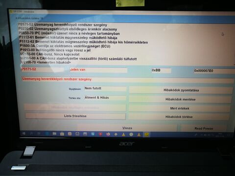

Instant segítség kellene! 2007 astra h, z16xe1. Reggel gond nélkül indult. Aztán most inditozas helyett semmi. Gyújtás, megnezi mennyi benzin van, aztán visszaejti a mutatót 0ra. Kiirja középre, hogy F a kilométerek és a fogyasztás helyére. Benzinpumpa hang nincs, önindító nem teker. Az ABS visszajelző néha felvillan. Akksi a szivargyújtó szerint 12.2V. Ötlet?

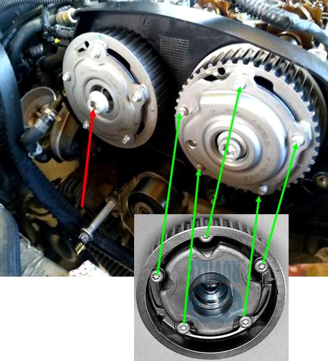

Állító kerék záró csavar. Ez mi lehet 1.6 benzines J Astra-nál?

Kopogásérzékelő-saga:

Ismerem a gondod, elmondom én mit tennék.
- Kíváncsi vagy a főtengely jeladóra. [kép] de ezzel nincs gond, nem kell macerálni, jól működik.
- Gyújtásrendszer rendben. Ha gond lenne, azt észrevennéd, és hibakódot is dobna.
- Maradt a kopogásérzékelő. Szerintem ezzel kell molyolni.
A működéséről összedobtam az "okosomból"az infókat.Így működik
Nekem a leírtakból az ugrik be, hogy túl van húzva a kopogásérzékelőd, így a szenzitív tömeg túlfeszíti, érzékenyebbé teszi a piezzokerámiát, ezért már kisebb motorrezgésre is nagy feszültségváltozást hoz létre, amit az ECU már nem tud a gyújtásidőzítésen módosítani, szükségállapotba teszi a motort, és dobja a hibakódot.
Mivel a helyzet csak jobb lehet,, és úgy is alábújsz az autónak, lazítsd fel a szenzort, és elsőre csak olyan erővel húzd meg a csavart, hogy ne legyen képes mozgatásra elmozdulni. Jöhet a próbakör, változik e valami. Újra alábújsz, csavart közepes erővel meghúzni, próbakör. Ha még mindíg semmi változás, olyan erővel meghúzni, mint amit a bontáskor éreztél.
Ha semmi változás, utána kell járni, hogy a vezetékek részleges szakadása milyen hibatüneteket okozhat.(én nem tudom

Esetleg van valamilyen ötletetek, hogy mi lehet a hiba?
Köszönöm.

De ha ilyesmi hibája lenne azt a műszerész sztem simán javítja.
