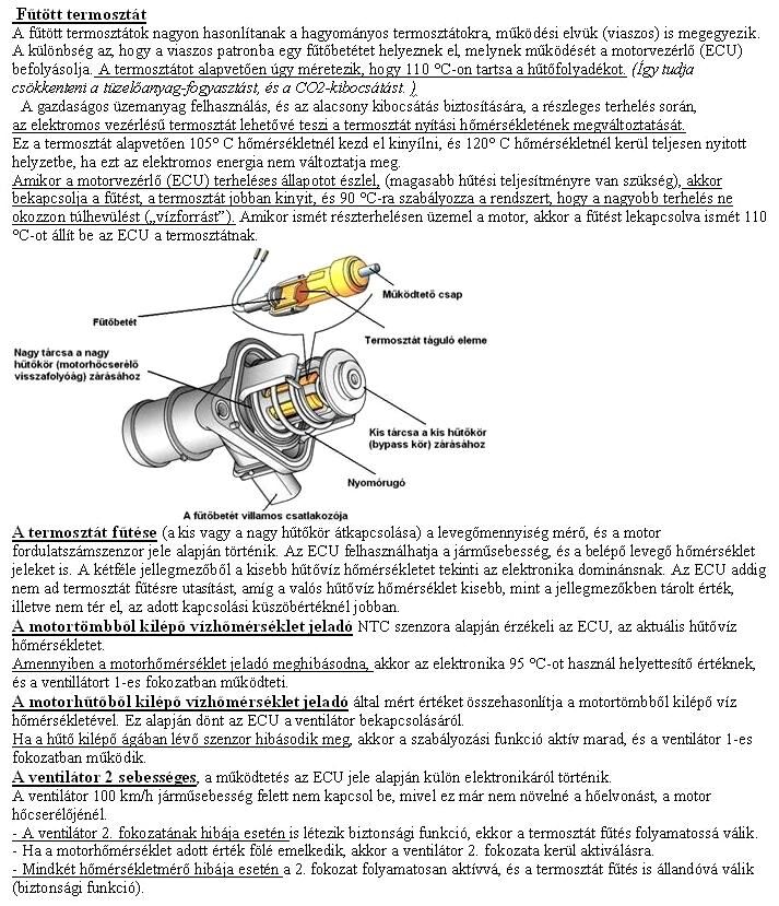

Azt az olvasnivalót én írtam neked a jól működő fűtött termosztátról. Köszönöm szépen, hogy megtiszteltél azzal, hogy elolvastad.
Valszeg azért indul el a ventillátor,, mert nem kap áramot a fűtőbetét. Ha nem fűt, a termosztátba hideg marad a víz, nem nyit a hűtő felé. Így csak a kis hűtőkör működik, ami hamar túlmelegszik, a jeladó adja a hőfokot az Ecu-nak az meg kapcsolja a ventit.
Nem mindenhez kell műszer. Ha nincs műszered, csak annyit kell csinálnod, hogy lehúzott csatival, figyelve teszel egy kört. Ha a szitu ua mint rádugott csatival, meg lesz a hiba helye.

Az új termosztáttal is ugyanaz a hiba mint a régivel, vvalszeg azért, mert nem kap áramot a fűtőbetét.
Ellenőrizd. Termosztátról a csatit kihúzod, gyújtást ráadva egyik sarun feszültségnek lell lennie. (kb 5volt)
Indítsd be az autót.Kíváncsi vagyok hogy reagál az autó a lehúzott csatira.(lesz e hibaüzenet.)Mivel kéznél van a kiszerelt termosztát, ellenőrizni tudod, hogy működőképes e.
"…A kiszerelt termosztát ellenőrzésénél a termosztátot fogóval megfogva peremig behelyezzük egy kb. 50 °C-os hűtőfolyadékkal töltött edénybe. A villamos csatlakozóba bekötött segédvezetékeken keresztül akkumulátorfeszültséget kapcsolunk a fűtőbetétre, majd 10 perc elteltével ellenőrizzük, hogy a nagy szeleptányér minimálisan 7 mm-t emelkedett-e az alaphelyzetéhez képest. Ezt az ellenőrzést szabadlevegőn nem tanácsos elvégezni, mivel így a tágulóelem károsodhat! …"

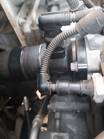

Van ez a vezeték ami a termosztátba megy, van a motorban lévö hömérséklet jeladó és van a hüttö aljában is egy jeladó. Azt nem tudom hogy melyik jeladót cseréljem a motorban lévöt ( högomba) ?

Na most azt kellene előkapni, hogy hogyan néz ki a te motorodban a hűtés mielőtt vaktában kikukázunk egy fél motort.

Igy néz ki

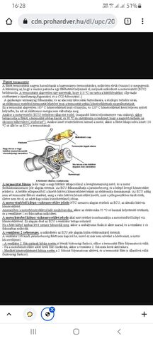

A termosztát honnan kapja a jelet hogy nyisson ? Az lehetséges hogy a blokban lévő högomárol és lehet az a rossz és az nem ad jelet? Köszönöm a segítséget

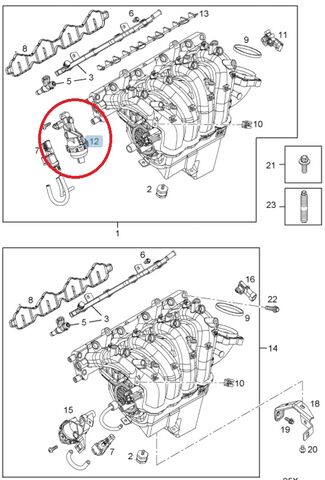

Nem tud valaki véletlenül olyan helyet, ahol jó eséllyel lehet beszerezni Z16XE1 motoros H Astrahoz twiport mozgató vákuumgömböt, vagy esetleg membránt a belsejébe? Szombathely közeli érdekelne elsősorban, de lehet postázós is. Sajna mindenhol csak szívósorral együtt adnák, FB-os H csoportban eddig nem sikerült... Szereztem XEP-hez valót (szerintem Z14, de ez nem tuti), de az abban lévő membrán nem jó sajna.
A pirossal bekarikázott alkatrész az.

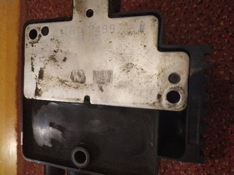

Megnéztem, leszedtem (+ kontakt spray, visszatettem, de nem segített), de sajna azt látom, hogy a gyújtótrafónak a gm száma 1103872.
Van egy beépülő (ragasztott(?)) alkatrésze a hátulján, ami pedig a 10487489
Aztán itt meg találtam egy ilyet:
16174339 - ezen látszik, hogy ott a GM 16174339, viszont (ahogy Besenyő Anti bácsi mondá),
"az a baj, hogy fingom sincs róla", hol lehet. Vagy hogy kell-e nekem ilyen egyáltalán.Olyan vagyok lassan, mint a McDonad's-os légy: két shake-be esek.

Tamagocsi123
#101200
Régóta csinálja vagy most kezdte? Teljes gázon hűt már hidegen is?
mohabá 007
Tamagocsi123
#101200
Fűtött termosztátod van. A működését sikerült egy oldalba sűrítenem. [kép]
Ha szerinted nem működik megfelelően, akkor a motortömbből, és a hűtőből kilépő vízhőmérséklet jeladót tudod egyenként, vagy egyszerre mindkettőt cserélni. Ha a cserék után a helyzet változatlan, megtudtad, hogy a termosztátnak ez a normál üzemmódja, és lesz tarcsiba két vízhőfok jeladód. -
