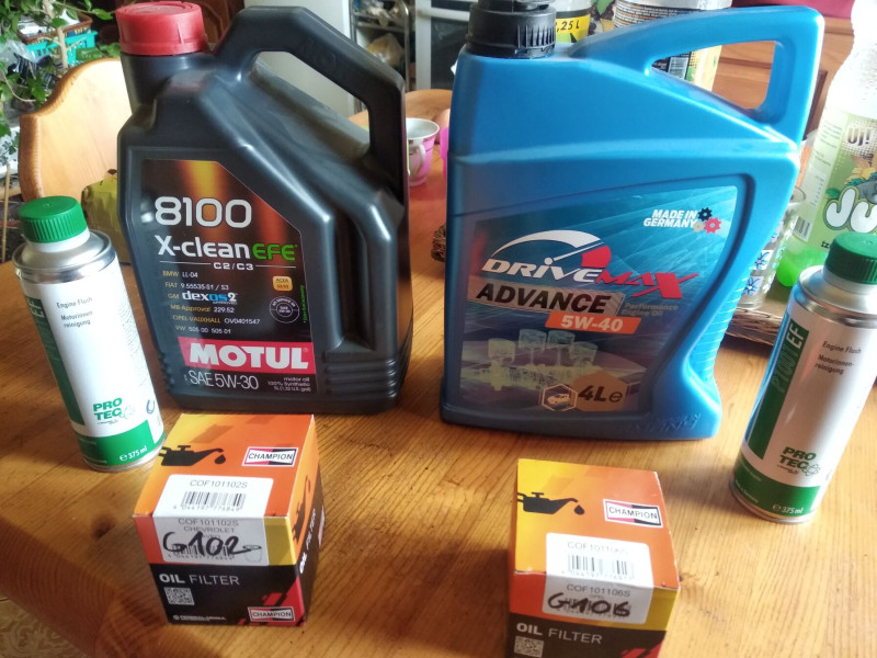

Mivel hétfőtől káosz lesz így gyorsba bevásároltam. A bal oldali az enyém. Idáig Q8 Formula Special Long Life olt. Most Motult fogom kiprobálni. Igen motoröblítőt is vetten.
A jobb oldali fateromé.
