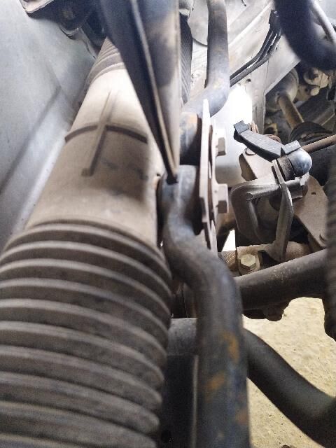

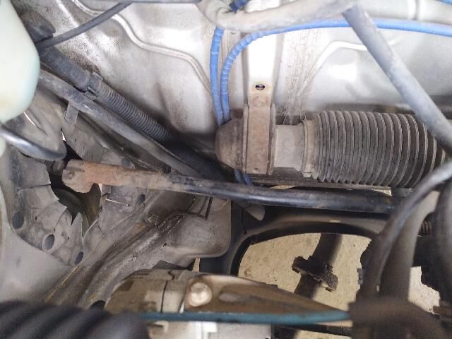

Astra F, mai:
Ma asszonyka észrevette, hogy "valami ropog, amikor kormányzok".
Igen, valóban, én is meghallgattam.
Egyelőre leginkább akkor jellemző, ha középállásban van; mindkét irányban "szól". mintha valami nem lenne elég zsíros (kenőanyagos), vagy kiszáradt volna.
Ha megfogom a jobb első kereket, és mozdítok rajta úgy, mintha kormányoznék, akkor hallható.Tudom, nem szakszerűen írtam le, de...
Biztonságos lehet még így menni vele, vagy inkább a szerelő legyen a következő megálló?@#99956mephi666
