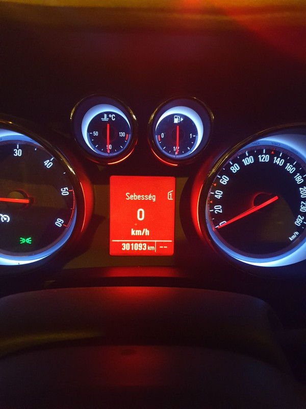

Tesóméknál van már az A20DT zafi, 317ezer körül fut már. Olajpumpa tömítés csere volt 295ezer körül. Semmi hiba nem volt még a motorral. Csak izzítógyertya cserék. Lassan lehet érik az injektor felujítás, de ezt csak a km miatt mondom.
Egyelőre stabilabb, mint a 295ezres 2.0cr tdi golf motorja (ez újabb, adblue-s már, jóhírnek örvend). Ennél már turboelektronika csere is kellett. -
