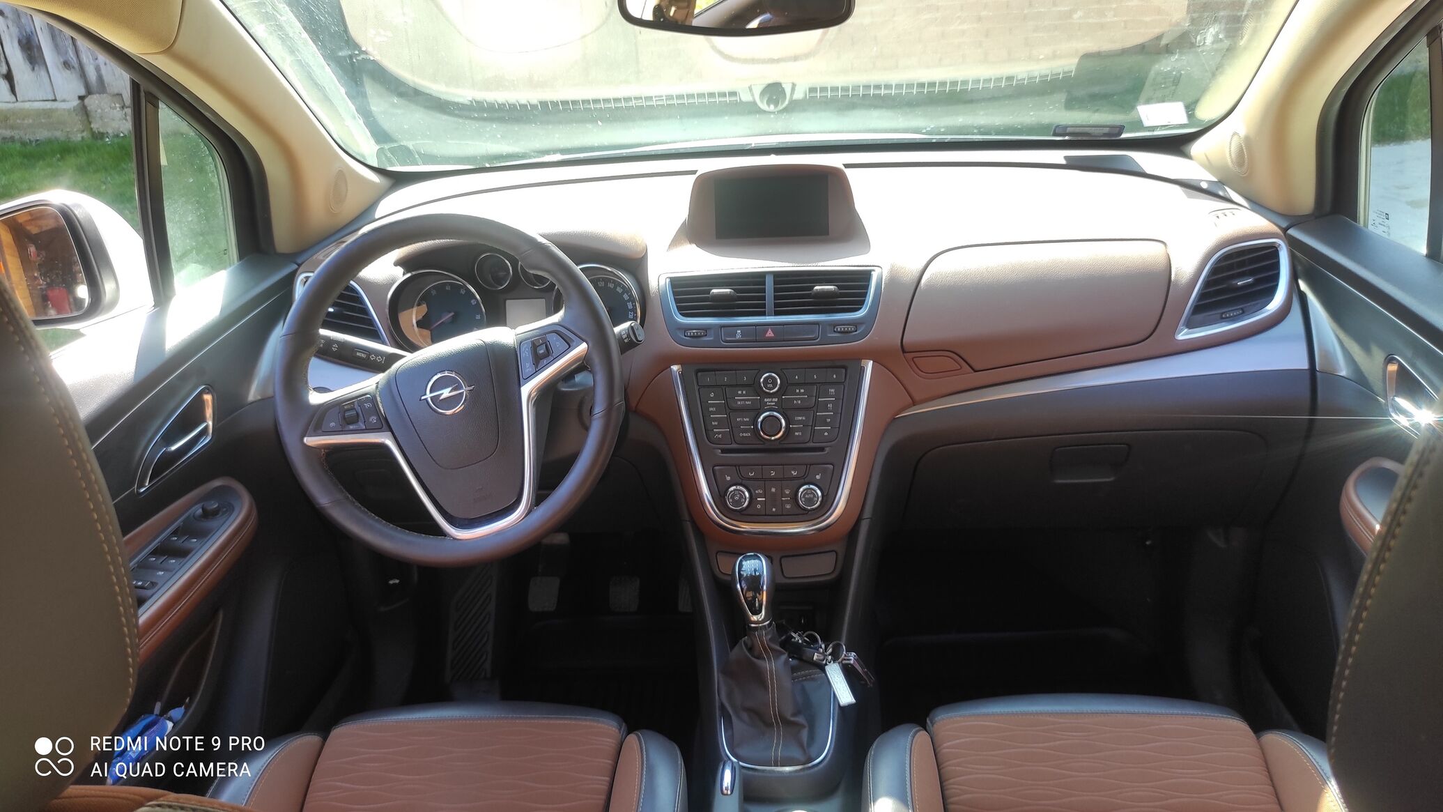

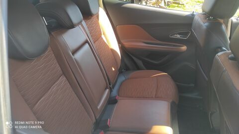

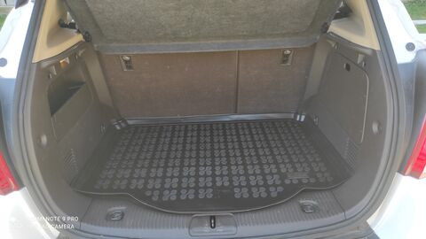

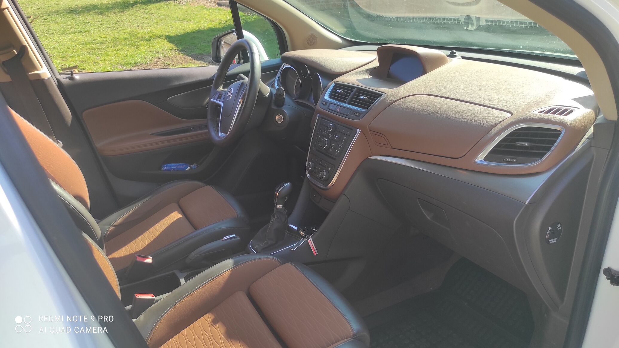

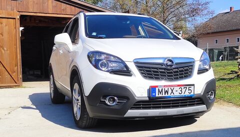

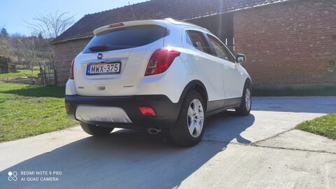

No srácok, lett egy Mokkám, de szerencsére nem a szemem alá!
2014-es, 10 hó, 1.4 Benzin 140 Ló. 212000km van benne. Extra: parkszenzor körbe, navi, ülésfűtés, kormányfűtés, tolatókamera, behajtható tükör, digit klíma 2 zónás, combtámasz, deréktámasz, Kanyarkövetős Xenon, szóval elég jól felszerelt a fapad G Astrámhoz képest.
Bár a méter nem kevés, de hasonló évjáratú, kevésbé felszerelt, 50k-val kevesebbet futott társainál legalább 500k-val kedvezőbben sikerült hozzájutni, szóval ha igényli is a törődést, maradt mit rálocsolni.
Kívűlről akadnak parkolási sérülések, de egyik sem vészes. Minden működik rajt, jelenleg a kipufogó flexi cső cserés, mert kezd körbe repedni a varrat mentén, és a fém szövet is cafatokban van rajt. 400km-et mentem eddig vele, 0 hiba az említetten kívűl.
Egyébként nekem nagyon kényelmes (130kg,182cm). A belteret imádom, ez a színösszeállítás nagyon bejön.
A futómű jó kemény, pattogós a rosszabb úton, de a magas építés miatt ilyen. Cserébe a kanyarokat szépen veszi, nem dől be nagyon.
Összességében nagyon elégedett vagyok vele.
Egyébként egy Nissan Qashqai-t szerettem volna, de abból nem találtam olyat, ami alól a bölcső és a futómű nem akar kirohadni 10 évesen...

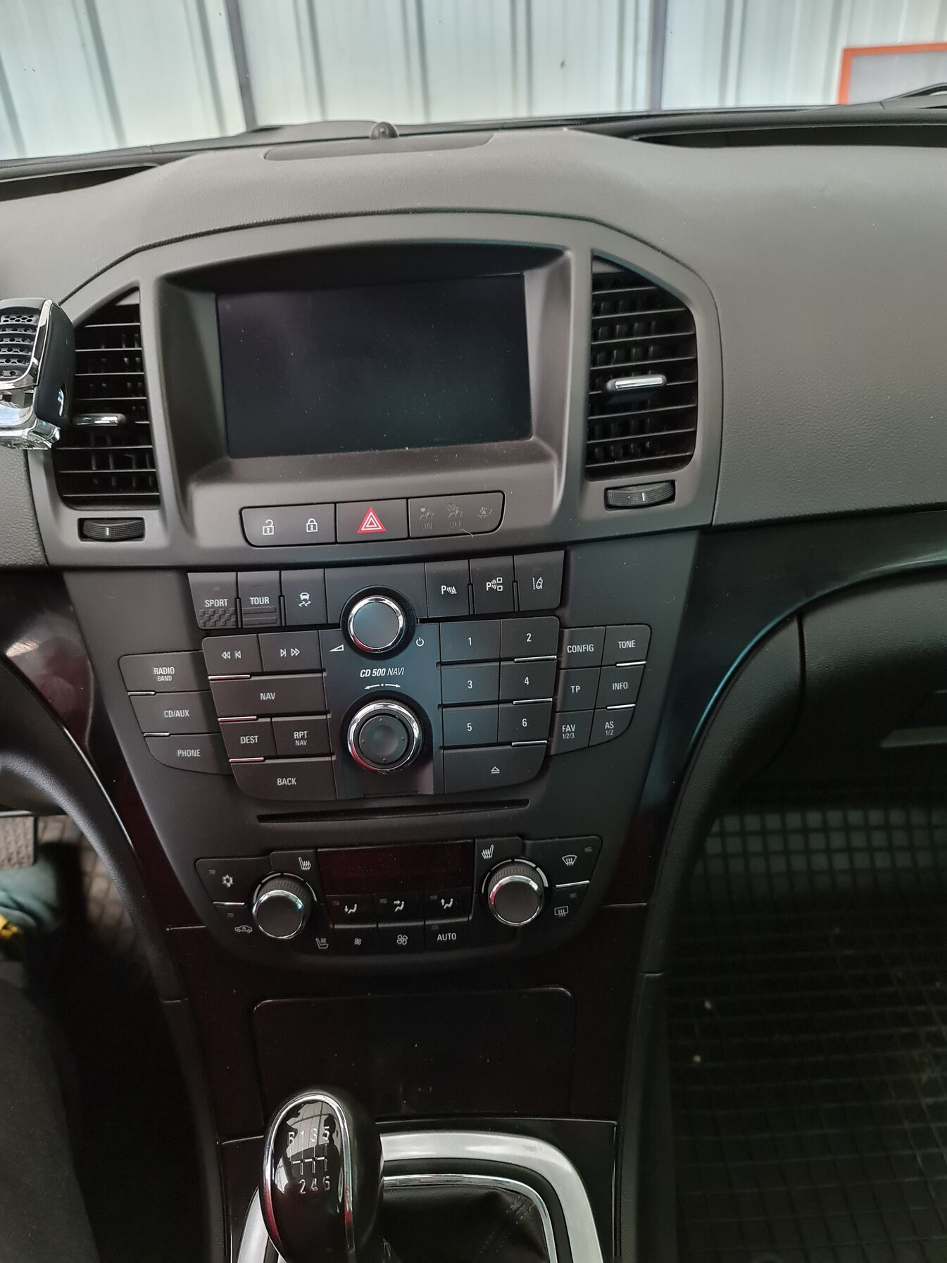

CD500 Navi a fejegységem .
[Cd500 to DVD800] -
ArthurShelby
mazsi70
#98657
Adhatsz kicsit több infót is.
Milyen fejegység (ne nekünk kelljen kibogarászni a képen), és milyen barkácsolás (link).
Egyébként ahogy én tudom a dvd800-at dvd-n keresztül lehet frissítani (térkép frissítés), illetve a fejegység frissítés navi 900-nál is cd-n van, így gondolom dvd 800-nál is.
Ilyen infókat itt nem nagyon találsz, aki tudja ezt Magyaroszágon az meg árulja, szóval javaslom a jófogás hirdetéseket (márkaszerviznek meg fngja sincs erről, mert nem neten keresztül jön, illetve aránytalanul drágák is) -
