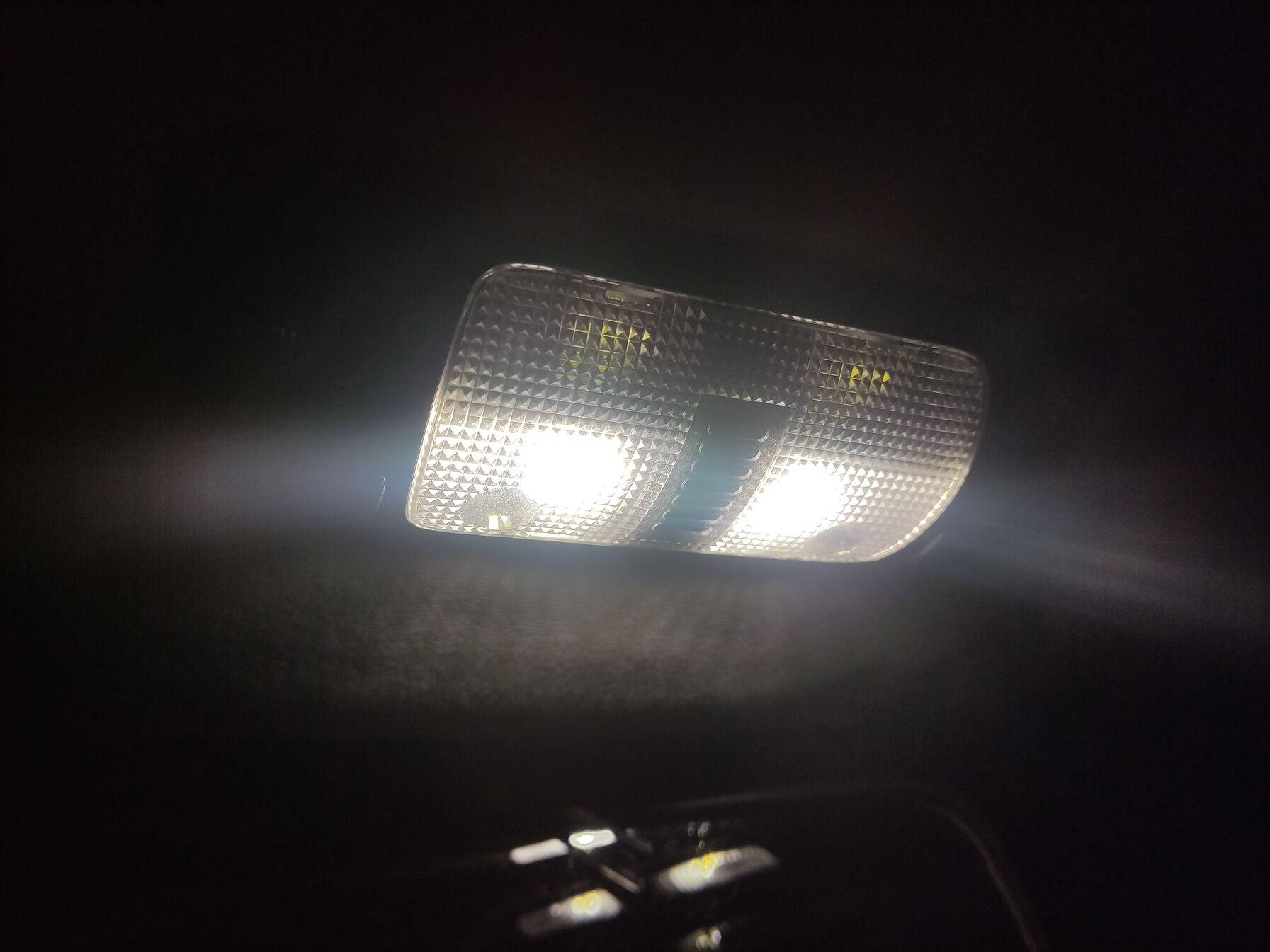

Nálam most így működik:
1. Távirányítón oldom a zárakat, ajtónyitás nélkül: belsővilágítás felkapcsol (ez azt hiszem a spal riasztó miatt van így), ha nem nyitom az ajtót elhalványul kikapcsolásig, aztán ahogy lekapcsolt az belső tér, felkapcsolódik a térképolvasós lámpa rész. [kép]
2. Ha kinyitom az ajtót, felkapcsol a belsőtér (első 2 lámpa). [kép]
3. Beszállok, magamra húzom az ajtót, megint elhalványul az első 2 és felkapcsol a hátsó 2. (Ekkor szoktam kézzel kikapcsolni a 2 gombbal és ameddig ez az X perc nem jár le, addig nem is kell piszkálni). [kép]Akkor igazából jól értem van olyan 12V "állandó", ami csak X percig állandó a kocsi elhagyása után, és van a rendes 12V állandó, ami 0-24-be állandó?

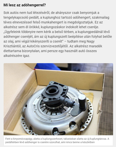

Nekem 40 körüli árat mondtak kuplunkozásra (pest megye, ismerős) 1 hónapja úgy, h viszem a hozzávalót. A holland utam előtt akartam megcsináltatni de elmaradt, így magamnak fogom csinálni - ha jobb idő lesz.
Ha már csináltatod (szétszedik) sztem cseréltesd ki a adóhengert (felső munkahengert) is.

Azt hittem F13 váltó van a tieden, azokon nincs leeresztő, a deklit kell leszerelni az alján.
Én gyári olajjal és cuccokkal csináltam magam a váltóolaj cserét, 14 ezer volt az anyag Cromaxnál tavaly.Nekem teljesen úgy rémlett, hogy G-ben és H-ban is központi hidraulika van, és arról megy a szervó és a kuplung is. De most gyors guglizással azt találtam, hogy a fékrendszerről kapja, ezt rosszul tudtam, bocsánat.
diablo1984
zgospel
#101737
Váltóolaj leenged és feltölt újal szintig és kész, semmi extra.
Váltóolaj bele az olajshop.hu-n 2070ft/liter 1,6l kell bele, így 4140ft, gyári szabványát teljesítő olaj.
A fékfolyadék tudtommal a hidraulikus kinyomócsapágyhoz kell, nem a szervóról megy tudtommal, hanem a fékkel használ egy folyadékot(a kormányszervó tartály a kormányműre van integrálva, az nem közösködik semmivel).

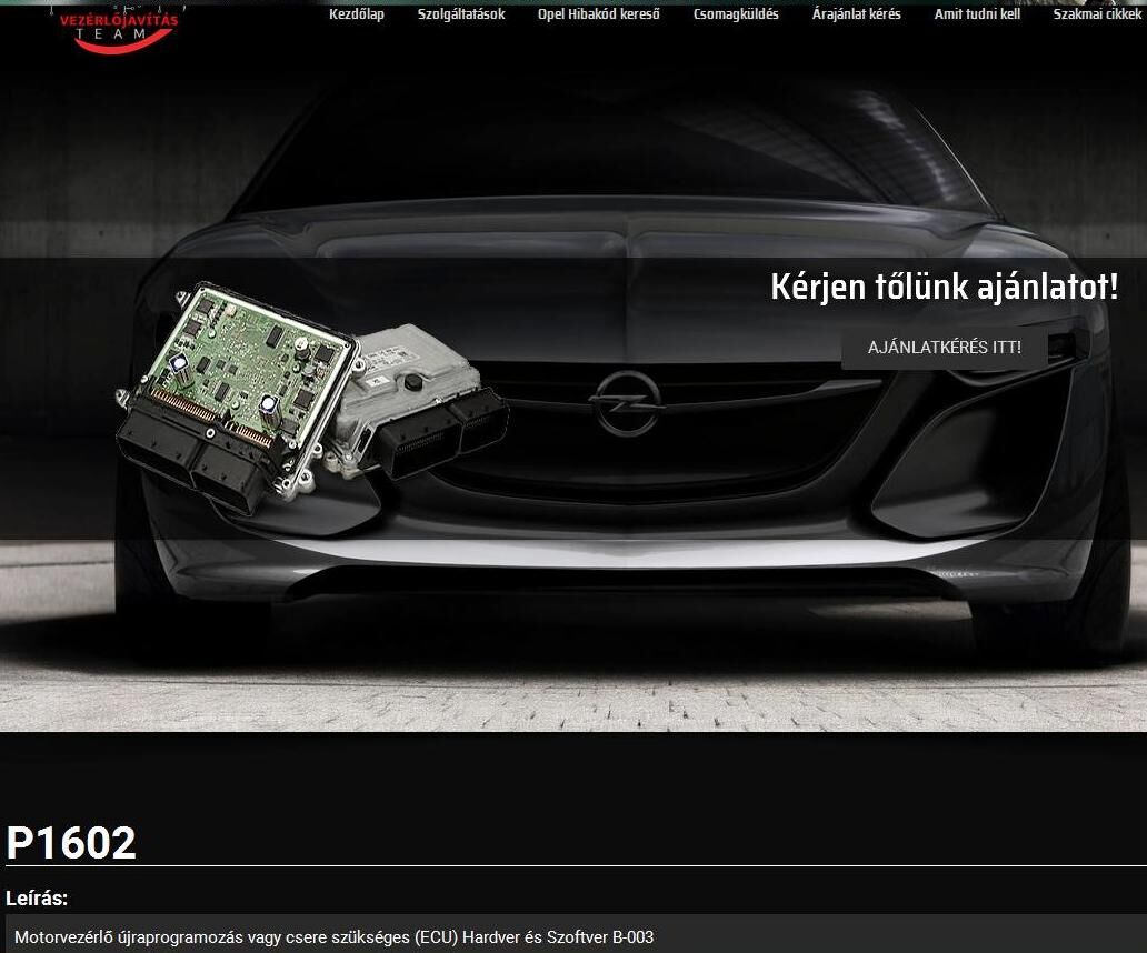

Köszi a tippet! (igaz, a holnapjuk alapján az x16szr nem szerepel a repertoárjukban)
Tatán van egy srác, aki autóvillamosságis, és már vittem hozzá klímahibás autót. -
mohabá 007
#101712
Ebből "dolgoztam".
Ezért is ítram, hogy ez x16sz-re igaz lehet. Itt azt írja, hogy ezzel töröljük a hiba-tár-at is.
De mindírtam, meglepődtem volna, ha törli - emlékszem a szavaidra, hogy ~40 ciklus után törlődik.
De egy próbát megért.
A 1302... huh, szerintem azt elírtam...
1602 a helyes.
(a 3-as és a 6-os egymás alatt/felett vannak a numerikus billentyűzeten.) -

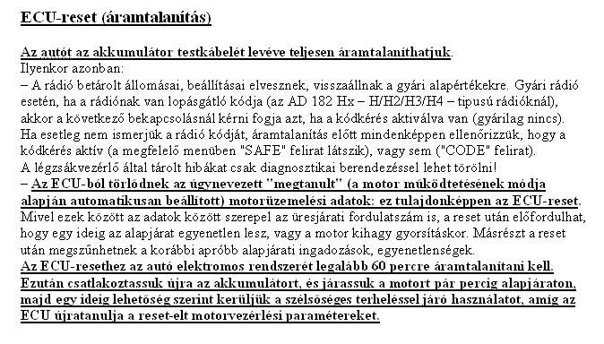

mohabá 007
cappa72
#101707
Valamit félreértettél
Azzal, hogy levetted az akku (-) ot, resetelted (áramtalanítottad) az ECU-t.
A tárolt (nem élő) hibakódok a motor működését nem befolyásolják. Azokat az ECU idővel magától elfelejti, törli.
„…Az ECU csak azután törölheti az átmeneti hibát, ha az 40 felmelegítési ciklus alatt nem jelenik meg újra. Egy felmelegedési ciklus a gépjárműnek egy működési időtartama, amely elégséges ahhoz, hogy a legalább 22 fokra lehűlt motor hőmérséklete a motor elindítását követően 70 fokot érjen el…”
Én nagyon meglepődtem. Eddig nem írtad, hogy P1302 hibakódod is van.
(2. henger égéskimaradás)
