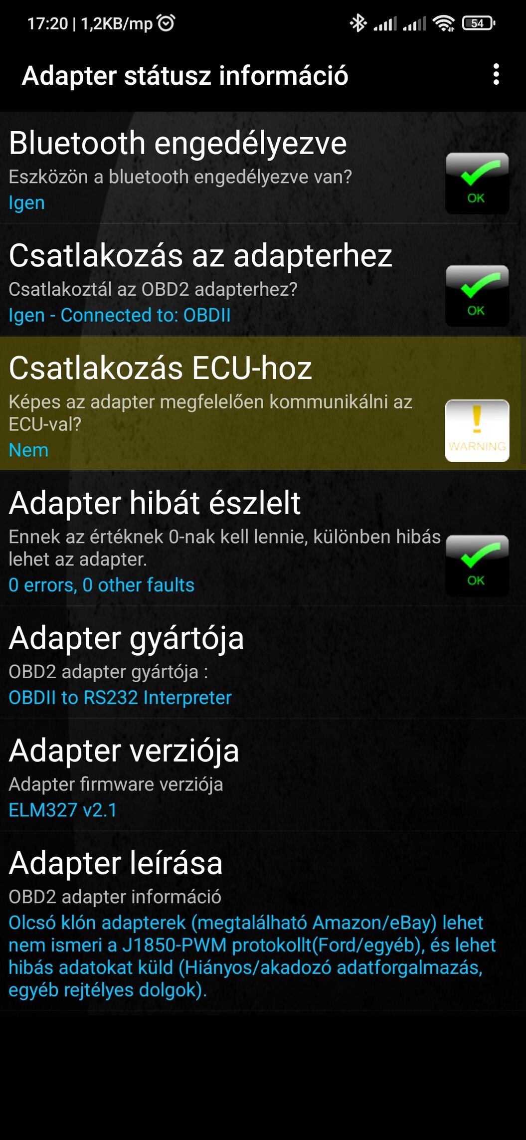

Azt amit mindig elmondok: bárkiről is legyen szó egy 2-3k-s OBD olvasó legyen a kesztyűtartóban mindig. Az első olvasáskor megtérül, sőt.
Addig meg, well, valamit nem jól csinálsz, mert mennie kell.

Próbálom a hibakódot kiolvasni a "kocsi áll, gáz+fék egyszerre benyom, nyomva tart, gyújtás ráad, és figyel és számolja a villogásokat" módszerrel, de folyamatosan ég a szervízlámpa, nem történik semmi, még járó motornál, és menet közben is. Ilyenkor mit tudok tenni?
1.6, 16 szelepes G Astra.

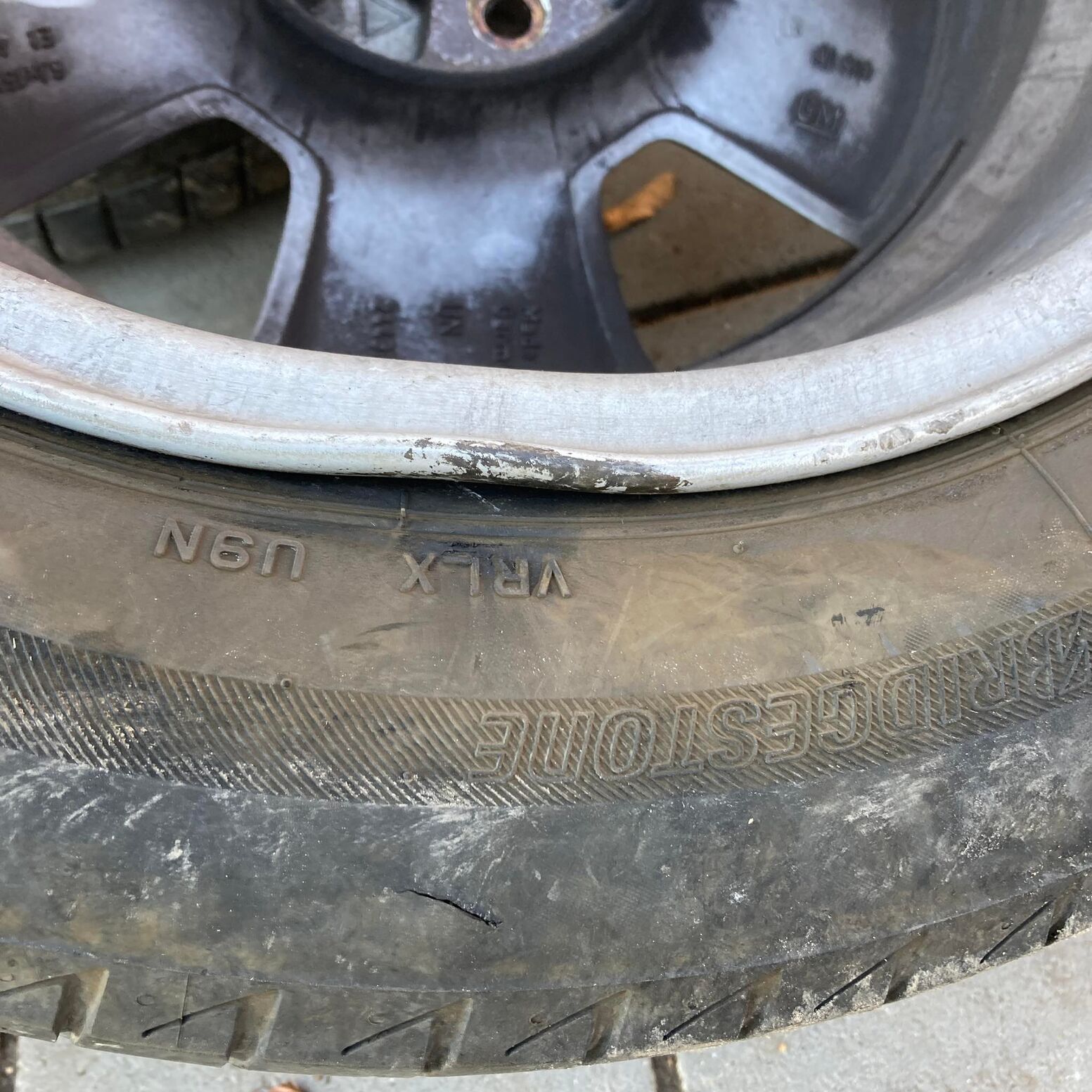

Üdv hello
friss jogsi "friss" kocsi meg is történt az első defektem de egyszerre két kereken "szerencsére"
tegnap délután már sötétben vezettem és valamiért az út szélén mentem ahol jött egy óriási kátyú és két kereket el is vitt.
ezekkel a felnikkel lehet kezdeni valamit?
szerencsére amikor vettem a kocsit a volt tulaj adott hozzá téli papucsokat, fel is raktuk őket.. -

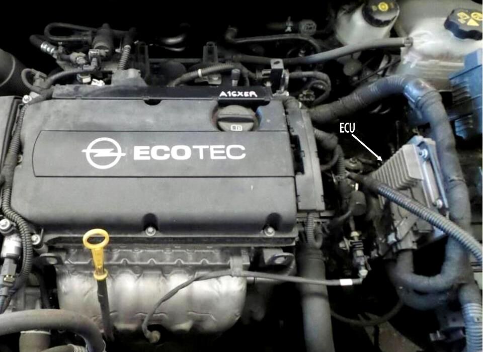

Z16xe1 is ilyen, nem igazán melegszik ott, szívó oldal természetesen.

Ez is eleg szar hely, hô, rázkódás és hôtágulás szempontjából.

Jól eldugták. Szerencsére nem kell sűrűn hozzányúlni, az én autómban kb 24 éve teszi hibátlanul a dolgát az ECU.

Ahol meleg van. Ilyen hely pl a hengerfej. Z16XE

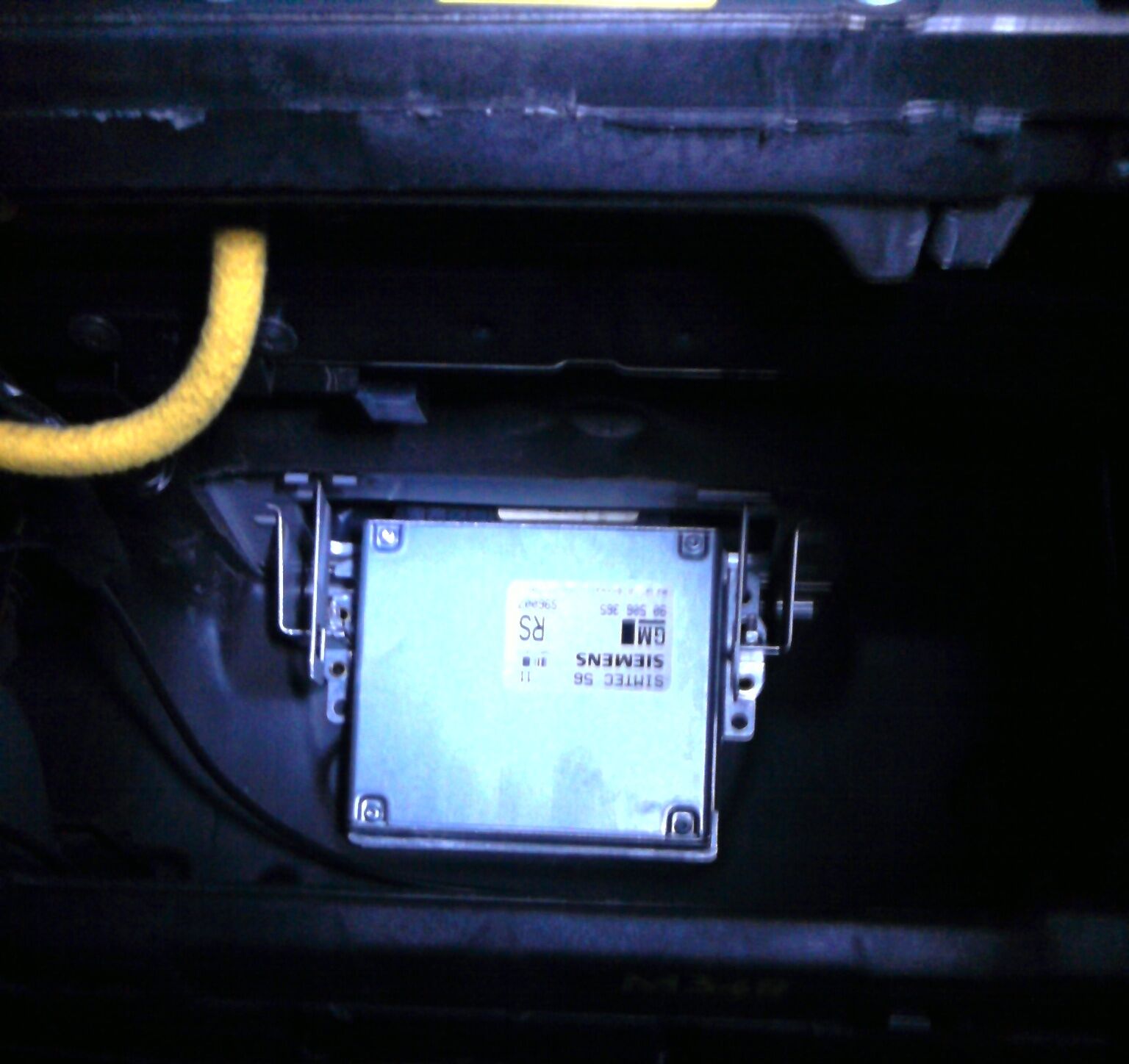

B Vectra X20XEV esetében meg valahol a kesztyűtartó mögött van, ha jól tudom?
mohabá 007
#101164
Köszönöm.

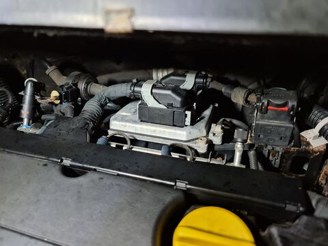

Ha már ECU, a J-ben (A16XER) szintén beteg helyen van, vagy ott már nem a sütőbe tették?

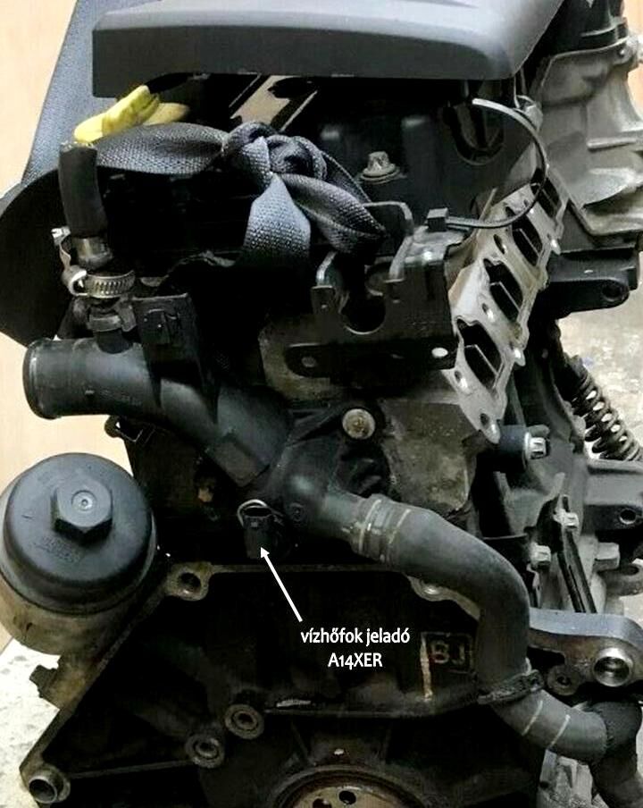

Ha jól tudom, a hűtővíztartály alatt van.
Tamagocsi123
Sziasztok. 1,4 xer motornál hol találom a víz hőmérséklet jeladót? Köszönöm

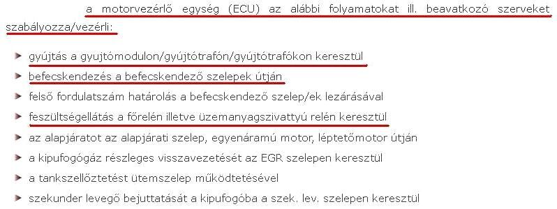

ECU többek között az alábbiakat vezérli: [kép]
Mivel valszeg nem kap áramot nem tudja vezérelni a reléket se. (ezért nincs akku fesz a reléknél)
A felsorolásban ott van a gyújtásvezérlés is. Ellenőrizd le, hogy van e szikra a gyertyáknak. (valszeg nem lesz.)

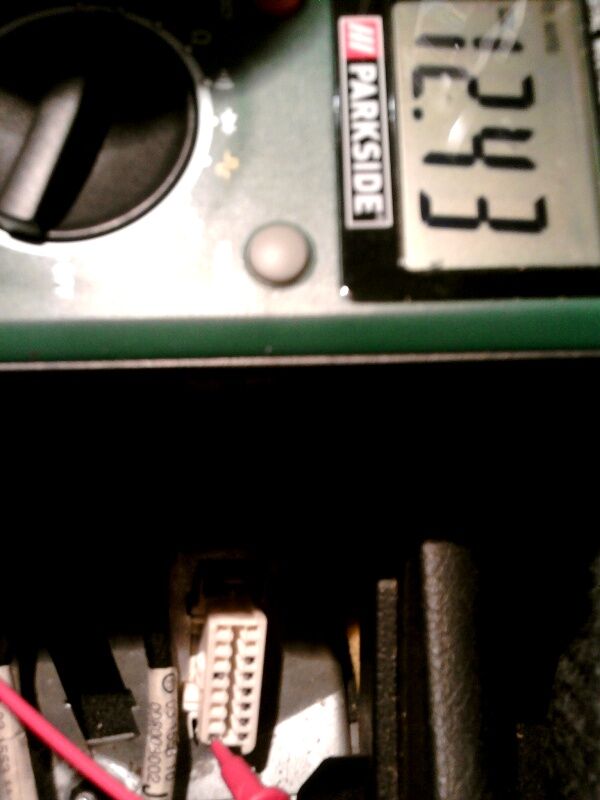

Még valamit tudsz ellenőrizni. Az OBD csati16- os pontján akku feszt kell mérni.
Ha ott sincs áram, (valszeg nem lesz, erre panaszkodik a kis kínai is) kell a hozzáértő aki ki tudja mérni, hol a gubanc. Amíg az áramellátás nem lesz rendben az ECU se tud működni.

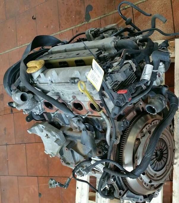

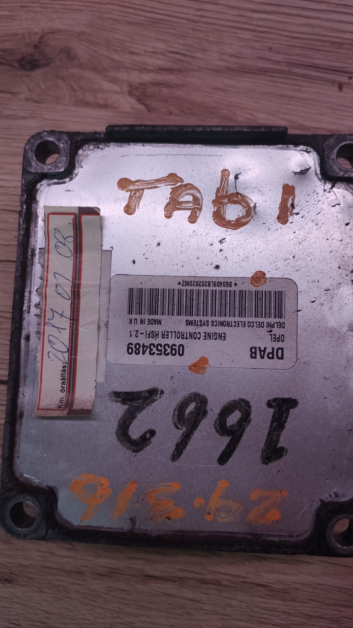

Opel Vectra B bontott motorvezérlő elektronika HSFI 2.1
Opel Vectra B bontott motorvezérlő elektronika nullázott állapotban HSFI 2.1
Mit jelent, h nullázott? Erre fel kell másolni a másikat és go? Csak másolgatás előtt lehet fel kellene újítani (40-60k) -
Tikakukac
body007
#101145

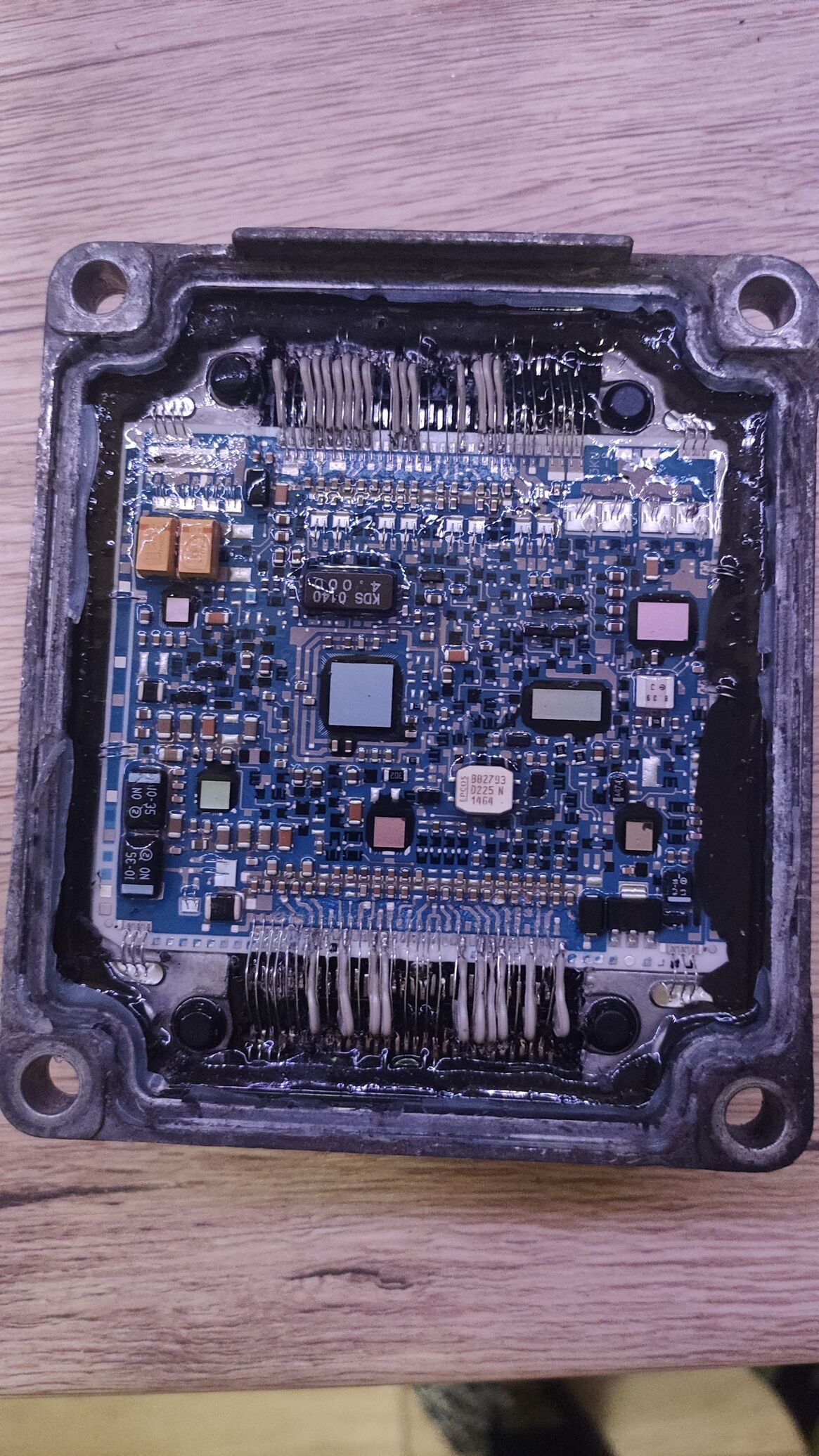

Well, bontóból típushibát javítani elég nehéz lesz, amit onnan veszel is pont így sújtja a hiba, nyersz vele 1km-t vagy 100k km-t, senki sem tudja megmondani. Semmi értelmét nem látom venni egy bontósat majd azt is felújítani és még programozni is immót meg kiskutyafülét.

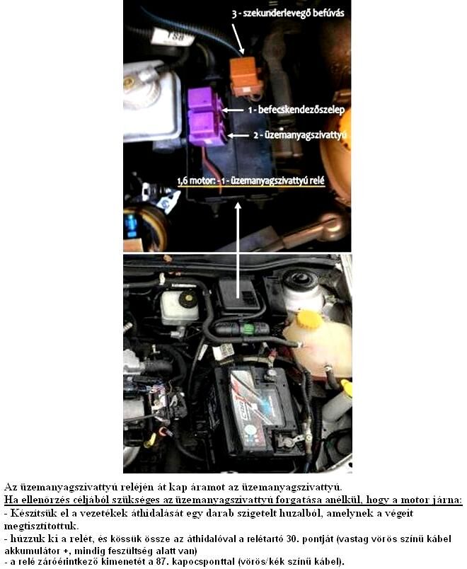

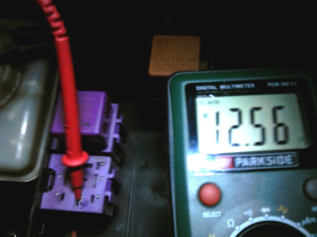

A szivattyú megy az áthidalással.
Visszarakva mindent, 12 V-ot adva a relé 30as pontjára majd gyújtást ráadva kattog ütemesen a relé - persze nem indul. A mellette lévő hasonló relével megcserélve ugyanúgy kattogás.

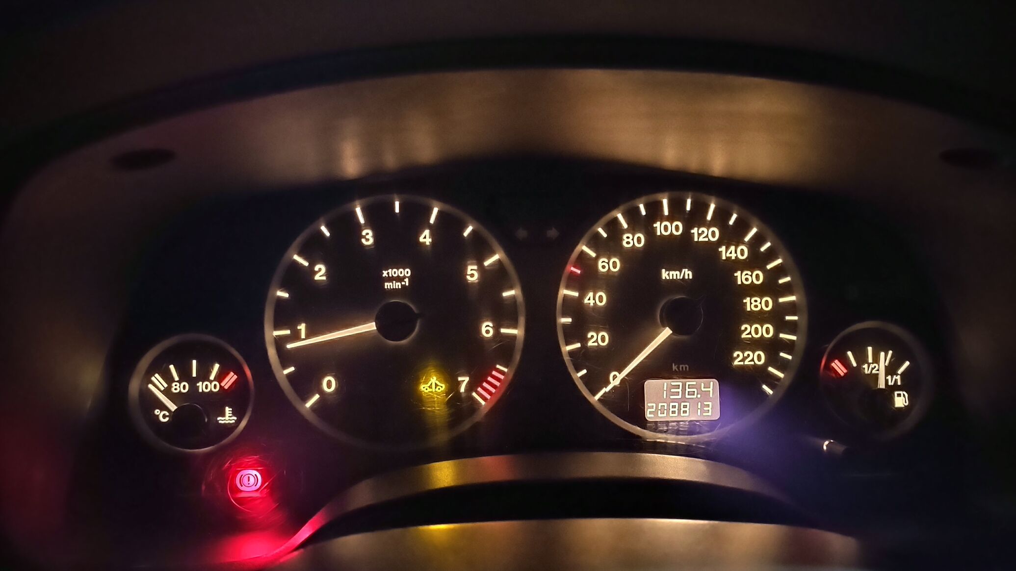

De még mindig nincs szerviz (villáskulcs) visszajelzésem a műszerfalon. Ecu kakukk?
Ha csere akkor felújított, bontott vagy ezt próbáljam javíttatni?
Ár / érték arányban
mohabá 007
body007
#101139
Ne kapkodj,csak szép sorjában.
Adjál az akkuról feszültséget a 30-as pontra, ami át van hidalva 87-es ponttal, és kiderül, hogy működik e a szivattyú. Ha működik, relé vissza úgy, hogy az akkuról a 30-as pont kapjon áramot, ECU-t vissza, megnézni, hogy mit üzen a kis kínai,
ill, beindul e. Ha a helyzet változatlan, az ECU a bűnös.
Mivel a 30-as pontra menő vezeték hibás, ezt gyógyítani kell.Az ECU-val kapcsolatban kérdezz rá a pixelfix- nél van e nekik.

Ugyanilyen parkside-om van
Nincs meg a 12 V csak pár mV (és ugrál a fesz nem egy fix érték)
85-ért tudnék egy felújított ecu-t, bár az is ilyesmi "kisipari" lehet.
A pumpát este ellenőrzőm
mohabá 007
body007
#101126
"...A 30 és a negatív aksi sarú között vmi minimális áram ingadozás van van csak - pár mV, magyarán nincs..."
Ebből nem tudtam meg, hogy a 30-as ponton megvan e az akkufeszültség,
Nekem megvan,
neked is hasonló, vagy csak pár mV van?

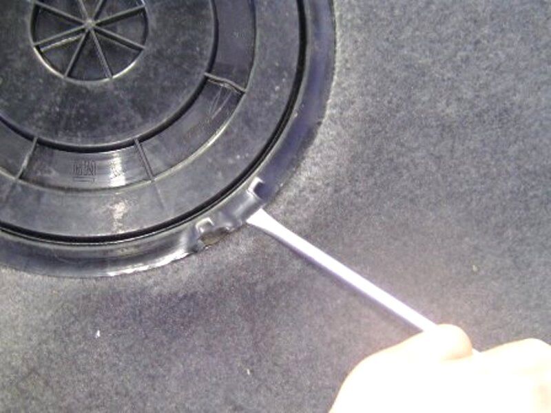

Benzinpumpa: hátsó üléssor, ki, és: 1 2 3 és ott a csati [kép]
Az ECU elég gatya, ez már cseredarab, nem hivatalos cég javította.

A 30-at 87-et összekötve nem történik semmi (a szembe lévő 2 pólus)
Erre az eshetőségre nem adtál instrukciót
Jah és nem tudom hol a benzinpumpa ebbe a szekérbe, h teszteljem

Ezek a tünetek vannak, ha rossz a vízhőfok jeladó. Húzd szét a csatlakozást, ha semmi nem változik ő lesz a bűnös. [kép]
Ha rossz, hideg vízhőjelet küld az ECU-nak, az meg sok benzint nyomat, a sok benzinhez nincs elegendő oxigén, ezért nyitni kell a fojtószelepet (gázpedálra lépni)Alaphelyzetben a fojtószelepházban a fojtószelep teljesen zár, vagy van egy kevés rés?

Nézd meg, hogy működik e az üzemanyagszivattyú a relén keresztül.
Ha nem működik, próbalámpával, multiméterrel nézd meg kap e áramot a 30-as pont. Ha van áram, akkor vagy a relé, vagy a bizti rossz.[kép]
Ha minden oké, de a szivattyú mégse működik, ellenőrizni kell, hogy kap e áramot a szivattyú a relétől (a szivattyú csatijánál méricskélni)
A biztosítéktáblánk egyforma. A gubanc az, hogy nekem, és valszeg neked is a 19 üres, nincs benne bizti.
Marad a kutakodás, egyenként átnézni, hátha lesz rossz köztük.
Az ECU-nál csak annyit tudsz megnézni, hogy megbontod a csatikat, és megnézed, hogy az a sok tű egyforma magasan áll, vagy van köztük olyan, ami rövidebb, mert be van, vannak süllyedve.( nekem van befecskendezőszelep relém, neked valszeg nincs)
