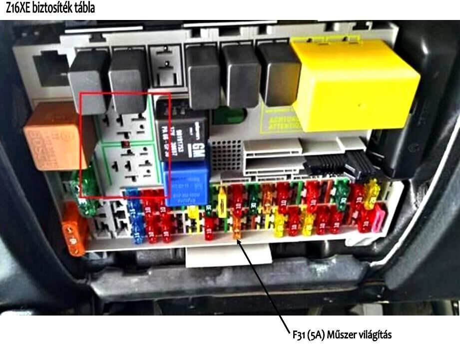

Ami a multitimerbe van bekötve (hátsó ködlámpa) nincs állandó 12V.
"....MULTITIMER
Ez egy, a biztosítéktáblába beépített integrált vezérlő.
Ebben van az irányjelző ütemadó, ami vezérli a relét, ablaktörlő ütemvezérlését, műszerfal fényerőszabályozását, elhalványuló utastérlámpa vezérlést, a belsőtér világítás késleltetést, ködlámpákat, és a hátsóablak fűtés-vezérlést. Az irányjelző villogtatásáról is a multitimer gondoskodik...." -
mohabá 007

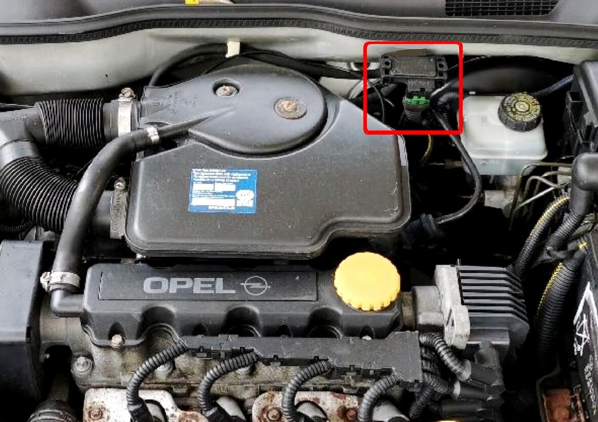

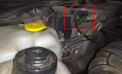

keress szakit, műhelyt, akik tudnak menet közbeni oszcilloszkópos ellenőrzést végezni.
Igen, így gondolom én is. Csak hát ugye... ilyen hibával beállítani valahova; de azért próbálkozok keresni valakit, hátha...
(amikor javítottam még tévéket, videókat, akkor volt olyan videó, amit 3 szervizben nem tudtak megjavítani... teflon kenést kellett felújítani a mechanikán, és annyi volt a baja... vagy átforrasztani egy 5W-os ellenállást, mert szétrohadt a gyári forrasztás... szinte nincs anyagköltség, de 2-5 óra, mire az ember rájön az ilyenekre...)Neked: P0325= kopogásszabályozó, áramkör hiba Az nem lehet, hogy ugyanolyan kontakt nyűgöd van mint nekem?
Simán. Ezért is próbáltam korábban kimérni korábban szakadásvizsgálóval.
De most már arra is gondolok, hogy fogok egy jó hosszú árnyékolt kábet, és bekötöm direktbe' (ez most jutott eszembe)Még egy dolgot nem tettem meg: csere előtt nem húztam le az akkut.
Ezt egy [könyvből] kapott fotó alapján írom (ennek a 82. oldalán van a kopogásézrékelő csere leírása, igaz, csak x16sz, de a kép és leírás alapján nem más, mint az x16szr esetén; ugyanúgy az általad említett 20N-t hozza, szóval...)
Azt meg végképp nem értem, hogy miért csak menet közben dob hibakódot, álló helyzetben minden fordulatszámon oké
És csak akkor, ha 2-3kRPM között van, és óvatos gyorsításnál.
Ha taposom, akkor megint nem jön, 2kRPM alatt meg megint nem.
Ez most már egészen biztos, mert ha nem én megyek vele, akkor 99%, hogy jön a hibaüzi'. És onnantól tényleg meghülyül, érezhető erővesztés, rángatás. -

Menet közben: akkor rázkódik?

#101606
Minden tőled telhetőt megtettél,de a hiba nem szünt meg,de ez nem a te hibád.
Azt mondom, hogy keress egy szakit, műhelyt, akik tudnak menet közbeni oszcilloszkópos ellenőrzést végezni. Így feketén-fehéren láthatóvá tehető a "kopogix" esetleges viselkedési zavara, esetleg kiderülne, ha mégis mással lenne bubanc.
Rángatásos tüneteket más is okozhat, de az ECU a P0325-öt dobja.
Ez azért furcsa, mert mind a 3 , ebből 2 új "kopogix"-re is az áramkör hibás működése kódot dobja.
Mennyire hihető, hogy egyik se normális?
A vekim, ha úgy van kedve, dobja a P0340= Vezérműtengely helyzet érzékelő áramkör hiba hibakódot.
Ilyenkor félreállok, az érzékelőre menő vezeték csatiját megmozgatom, és a hiba megszűnik. (tudom, hogy a vezeték csatija néha önlló életet él, kontakt hiba)

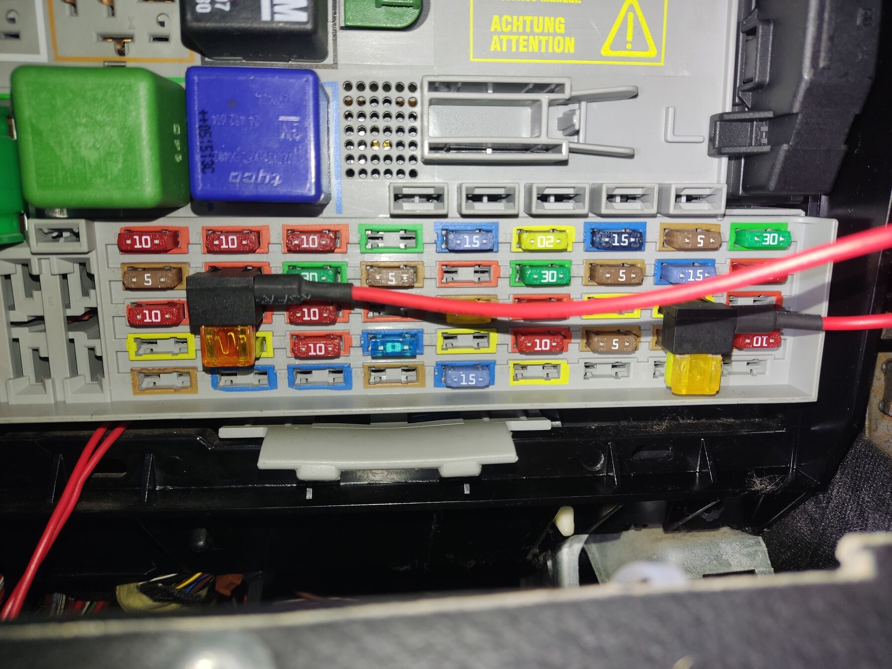

Sanki
Jól gondolom, hogy az állandó 12V lényege, hogy folyamatosan elérhető a 12V? Akármeddig elérhető, akár zárva akár nincs lezárva az autó.
Levettem piggy fuse-zal egy állandó 12V-ot (16), de úgy tűnik X perc után lekapcsolja a multitimer (? Vagy valami más).
Z14xep, 2005-ös g Astra.
[kép] -

#101675
Minden belső világítást letilt 10 perc után, a nyitva hagyott kesztyűtartót is, a direkt felkapcsolt belső világítást is. Ehhez be se kell zárni, én a garázsban csak kiveszem belőle a kulcsot.
Egy egyszerű feszültség mérővel is ki tudod mérni a rádiót, ha kiveszed a biztit és másnap reggel ugyanannyi a fesz, mint este akkor az volt a ludas. Nekem az új rádióval 24 óra alatt sem változott, 12.5V stabilan, a régi rádióval pedig tizedeket esett fél nap alatt. 2-3 nap alatt pedig 8V-ra merítette az akkut. Mázli hogy a régit eltettem a spájzba feltöltve, bikakábellel simán beindítottam arról. Az is mázli hogy rohadt könnyen indul a motor. Jéghidegen is másfelet fordul kb.

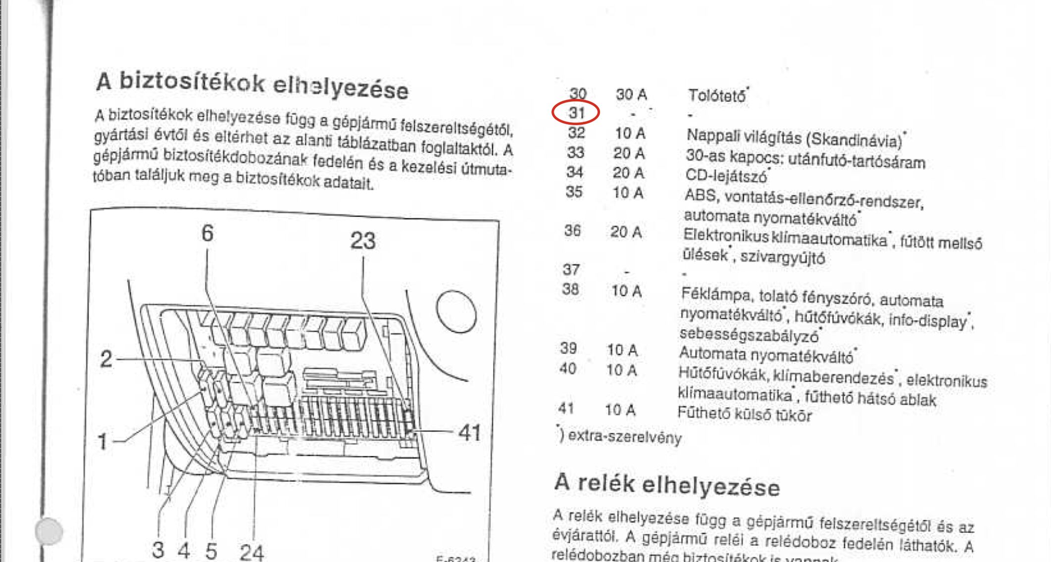

mephi666: vedd ki az infotainment biztit 1 napig (nálam a 35-ös számú, de 2 fajta biztitábla is létezik), ha 24 óráig ugyanannyi az akkuban a fesz akkor tuti az a ludas. Más nem nagyon szokott meríteni. Még a generátor diódahíd lehet hibás, de az ritkább.
Egyébként gyári rádió beépítéshet kell opcom, igen. Letanított rádiót kell venni és kell a feltanításhoz a sajátod pinkódja, ami a carpass kártyán van. -

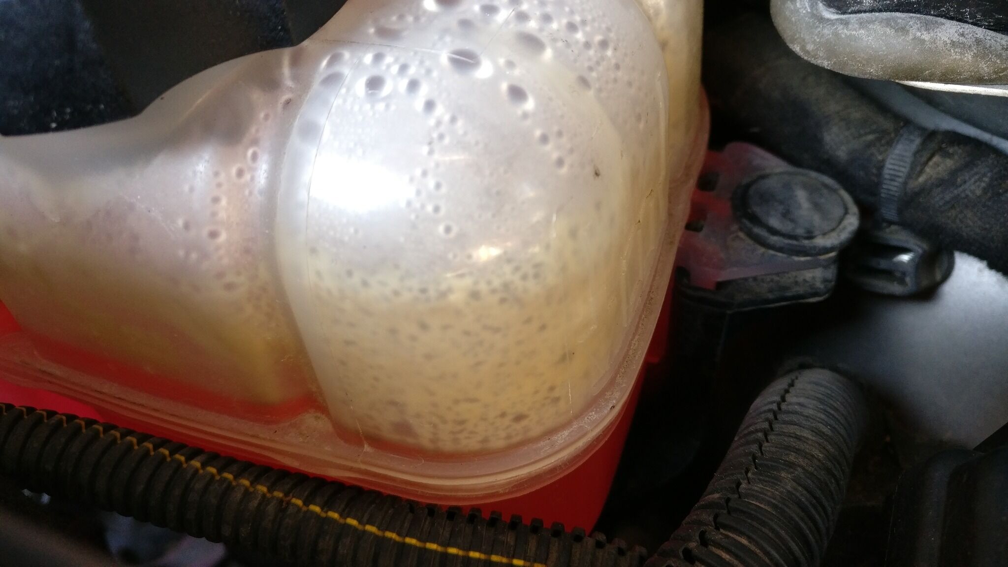

Igazából csak azon akadt meg a szemem, h a pedálteszt nem mutat hibát az olvasó viszont igen. Erre reflektáltam (saját tapasztalatból), h az olcsó kínai obd-k tudnak érdekes dolgokat kiolvasni. De mint fentebb is említik valszeg a pedálteszt csak az ecu-ból tud "olvasni" a delphi pedig mindent átnézett - és fény derült a hibára
Danecay
zgospel
#101615
Köszi a választ! Igen én is arra jutottam, hogy a csupa nulla, az minden bizonnyal nem tárolt hibakódra utal, a Delphi cucc viszont mégis tudott kiolvasni adatot, de mondjuk az lehetett valós idejű adat is, nem tudom nem értek hozzá. A hibakód nem tudom mi volt sajnos és a kollégám sem emlékszik már rá, csak a szöveges részét néztük meg gyorsan meló után reggel a parkolóban, és a kapott infó is hasznos volt. Én is először a kábelezést, csatlakozást, stb. akarom megnézetni, mert egy FB csoportban is feldobtam a témát és két emberél is volt a közelmúltban hasonló problémája és mindkét esetben a kábel volt sérült, vagy rágcsáló által, vagy egyéb úton.
A hűtőfolyadék érzékeléssel kapcsolatosan pedig, igen lehet az amit Te is mondasz, bár az a gyűrű szerintem nincs letapadva, már takarítottam is a tartályt, a szóban forgó fánk szerű úszó szabadon tudott mozogni minden akadály nélkül. Arra is gondoltam, hogy esetleg lyukas így telemegy folyadékkal és nem feltétlenül a folyadékszint tetején úszik. Persze itt is hallottam olyan sztoriról, hogy a tulajdonos szenzort és tartályt is cserélt, de nem tűnt el a hiba, majd kiderült, hogy a szenzorcsatlakozónál volt kontaktos az érintkezés. -
zgospel
Danecay
#101612
A csupa nulla azt jelenti, hogy nincsen tárolt hibakód. Elképzelhető, hogy ezeket a hibákat nem tárolja, csak élőben lehet kiolvasni, nem tudom. A Delphi milyen kódot mutatott pontosan?
Az ABS jeladót ha jól tudom a kerékcsapággyal egyben szokták cserélni H Astránál, mert egyben van. Viszont érdemes lenne szerelőnek csinálnia a fórum helyett, mert olvastam már olyanról is, hogy nem a jeladóval volt gond, hanem a vezetékkel, így feleslegesen cserélték az egészet.
A hűtőfolyadékszinted ha rendben van, és a jeladó is cserélve van, akkor valószínűleg a tartályt kell cserélni. Abban van egy mágnesgyűrű ami letapadhat és fals jelet ad, emiatt kapod a hibát.
Ha nem zavar, és a folyadékszint egyébként jó, akkor akár úgy is hagyhatod, baj nem lesz belőle. Engem mondjuk zavarna

Nincs benne MAF, van helyette MAP. [kép]
"... A kopogixet meg csak kézzel (jó forró volt...
) húztam meg..."
Ha így csináltad, még jó, hogy "nem százas"
Korábban megbeszéltük, hogy először csak lazán, olyan erővel húzod meg a rögzítőcsavart, hogy ne tudjon elmozdulni. Utána közepes erővel, majd jó erősen meghúzva, Így kiderülne, hogy változik e az érzékelő működése.

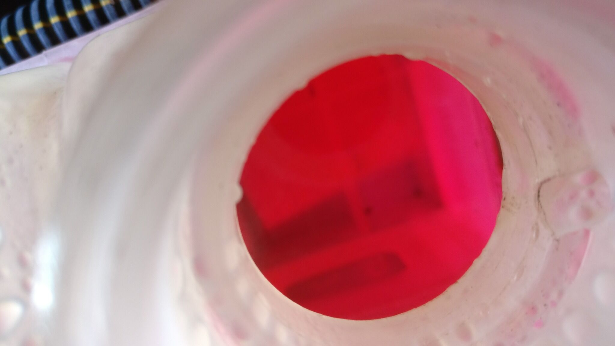

mrx1212
Fagyállót kellene cserélném.
Vettem ebből 3litert : (Dobozon nincsen sem Opel/GM sem)
Az oldalon pedig felvolt tüntetve hogy ok
MANNOL AF12+ Longlife Antifreeze piros -75°C
ezt jó lehet,bekeverhetem,beletehetem lehet valami gond?
