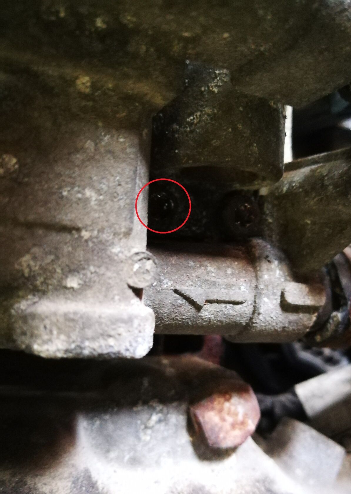

Van valakinek valami nyerő ötlete, hogy tudnám az EGR szelep egyik csavarját kiszedni? Arról a csavarról lenne szó, ami imbusz nyílású, de olyan rozsdás, hogy már a kulcs se akar belemenni. Ha nem muszáj, nem szeretném az egész termosztátházat leszedni miatta. Ott még a leömlő hőpajzsát is le kellene szedni, hogy ki tudjam csavarni a termosztátházra, az EGR-hez menő "gázcsövet".
Erről a csavarról lenne szó:
A 4ből kettő kijött, a 3. felül van, azt simán kiszedem, hozzá lehet férni, ha más nem lesz, akkor vágok bele nútot és csavarhúzóval megoldom, de ennél az alsónál semmi hely nincs, alulról meg a váltó van útban... -
