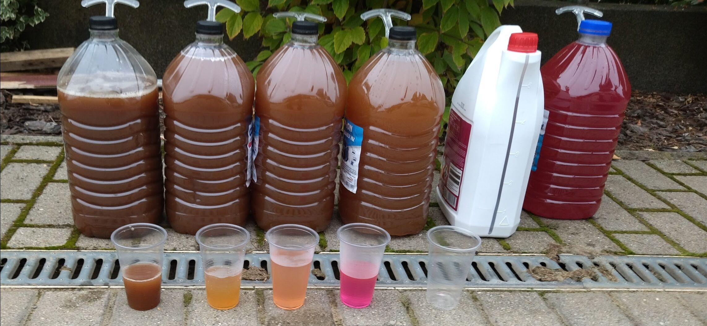

nrb263 #210237 üzenetére
Én felmelegítettem 5literes kannába a desztvizet és töltöttem a kiegyenlítő tartályba, közben a visszatérőn jött ki a régi fagyálló egy másik kannába.
Üzemmeleg motor, fűtés maxon. Ne ürüljön le a tágulási tartály, arra kell figyelni. 10-15 liter desztviz kell legalább. Ha az új fagyállót is így töltöd bele, akkor több fagyállóra lesz szükség, mert felhigul. Én diaggal is indítottam a szivattyúkat közben és légtelenítettem is vele. Ha nincs probléma a régi hűtőfolyadékkal csak cserélni akarod, akkor diag nélkül is meg lehet csinálni. Akinek van diag, vcds, obdeleven , az légtelenítheti is. Rozsdás hűtőkörnél már macerásabb, ott terelni kell egy procedúra szerint a tisztító szert elszorított víz csövekkel, bontani a hűtőcsövet, sokkal több vízzel öblíteni, stb. A gyári sav + közömbösítős rendszer mosást is alaposan kell elvégezni. Persze ez a legrosszabb verzió.
Megelőzni egyszerűbb. -

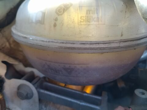

nrb263
Tsunami73 #210228 üzenetére

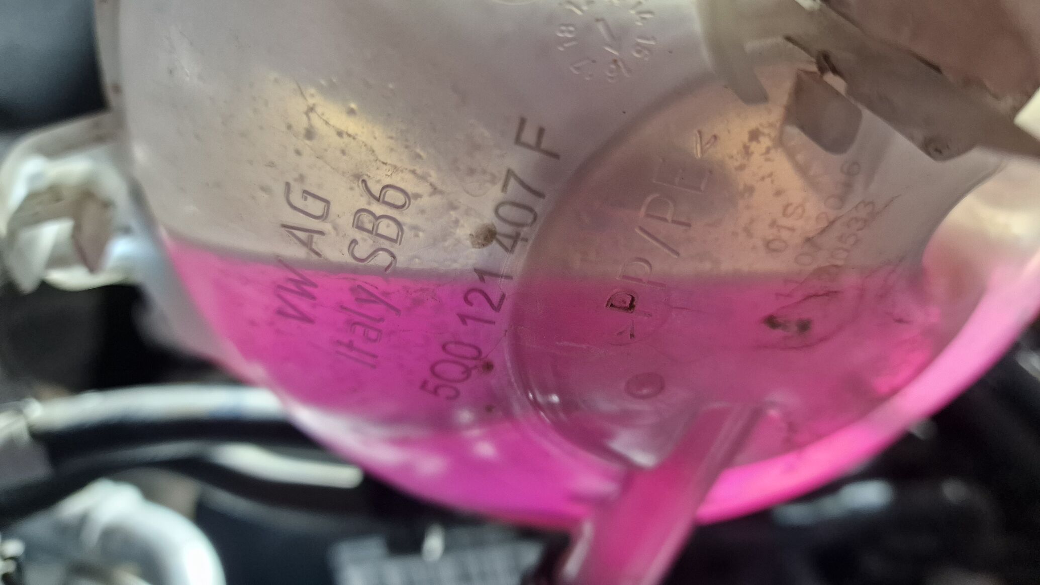

1 liter 3550, Rapidomba 10 liter kell az elég derekas ár érte
Felhívtam ma vagy 5 márkaszervizet ezzel a G13-al kapcsolatba, aztmondták volt néha gond de nem maga a folyadék, hanem a szilika zsák miatt, vagy hogy valami miatt felforralták a vizet és elvesztette a tulajdonágait a folyadék, bebarnult, taknyos lett.
Inkább dízelekre volt jellemző, de valóban ha cserélni kell márcsak G12Evo van.
Nekem 4 éves idén a kocsim, szép tiszta rózsaszín a folyadék, de kora miatt már aztmondta illik cserélni. -
mate317

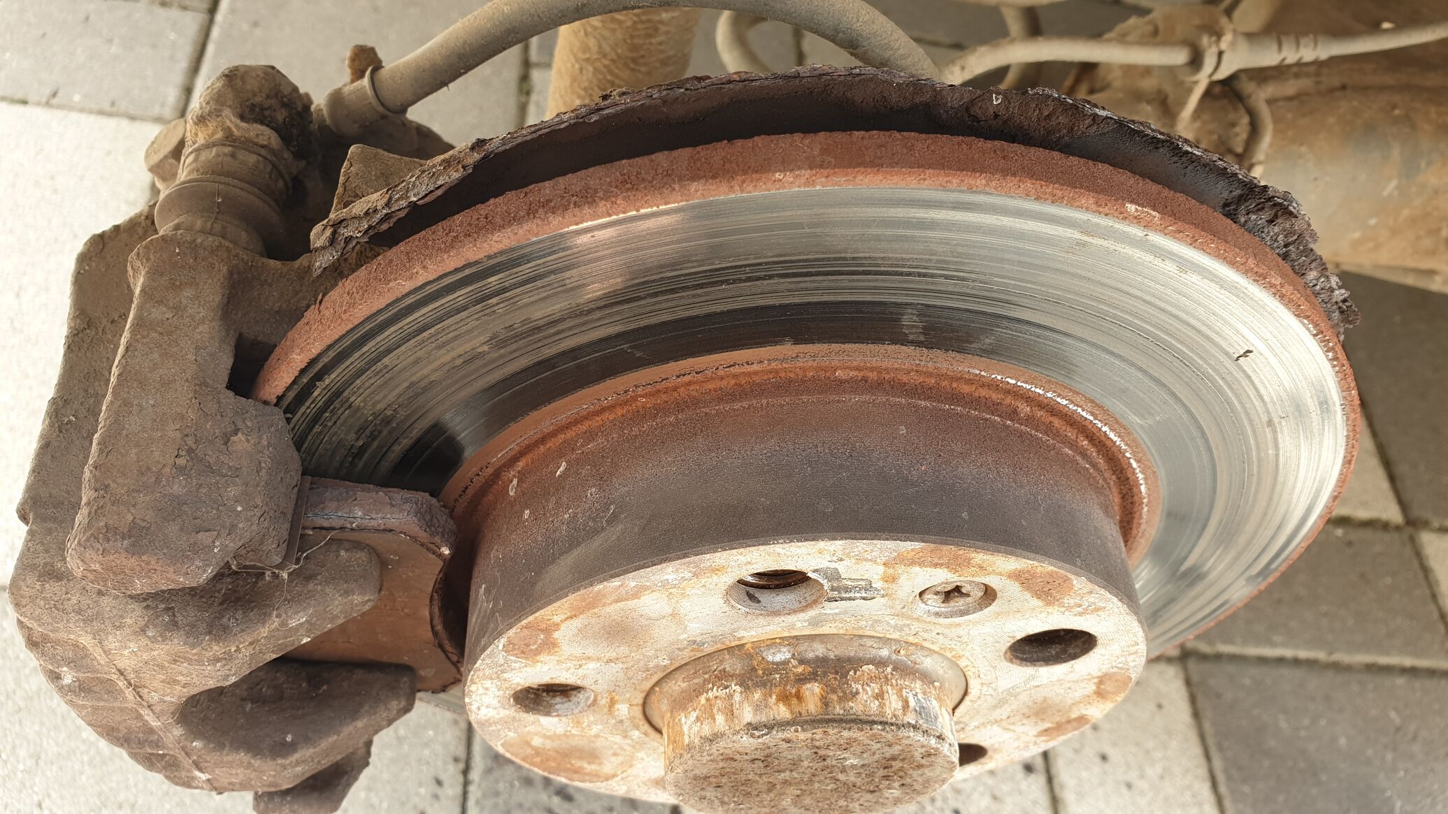

imyourfriend
fulton #210220 üzenetére

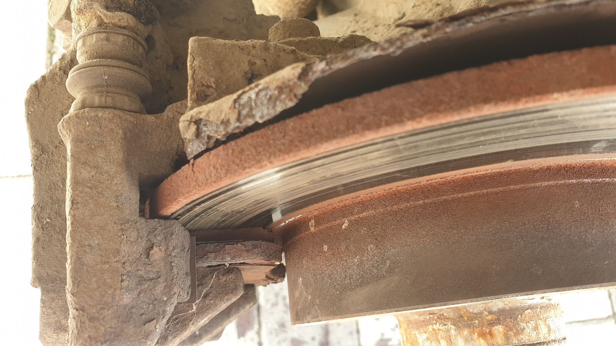

Inkább kérj meg egy környékbéli szerelőt, a golf IV nem egy fiatal csirke és bármi történhet akár elnyalódhat egy csavarfej, beleszakadhat a csavar vagy nem tudod visszarakni megfelelően a féknyerget.. mivel befog a fék vissza kell nyomni a dugattyút jó eséllyel annak is meg van egy technikája, kell DOT4 fékolaj, légtelenítés pl. meg kell vizsgálni hogy megfelelő-e a féktárcsa, van-e válla, vastagsága stb.. ez már túl sok ahhoz, hogy egy a témában nem jártas ember javítsa. Egy biztonsági rendszer, megtanulható de ha nem nagyon szerelsz, javítasz otthon akkor nem javaslom a megtanulását inkább bízd egy olyanra aki otthon van a szakmában.
szerk.: képről véleményt nem nagyon, itt már cseréltetnék tárcsát és betétet is amit megtehetsz azért drótkefével megpucolod vigyázva a munkahenger gumitömítésére és a csúszka gumitömítésére is.
fulton
imyourfriend #210219 üzenetére
Ezt akarnám Én is azért szedtem le a hátsó kereket hogy leszedem a féknyerget és kicsit megtisztítom Gondolom utána vissza kell letölteni a fékfolyadékot?
Szerintetek betétet tárcsát is cserélni kellene ?t csak azért mert nem nagyon járok ezzel az autóval ha nem muszáj Nem feltétlen cserélném most le.
[kép] [kép] -
imyourfriend
fulton #210216 üzenetére
Kezdeni lehet vele, egy szakinak érdemes felújítania a dugattyút és a csúszkákat, pasztázni/zsírozni. Ezt követően is szorul akkor cserélnék féknyerget. Hasonló volt a helyzet igaz egy fiatalabb autónál mivel állt fél évet az egyik hátsó féknyereg befogott picit, nem látszódott csak nem ment vissza a helyére, felújítás után minden szuper.
fulton
imyourfriend #210215 üzenetére
Alu felni 5 csavaros Arra gondoltam leveszem a kereket Hátha tudok vele valamit kezdeni elég rozsdás..az a problémája hogy a jobb hátsó fék (tárcsás) folyamatosan fog. Most Felhívtam az autószervizt ők azt mondják kapásból hogy féknyerget mindenképp cserélni kell rajta. Tarcsa stb.. nem tudom mi mennyire ildomos, sajnos nem értek hozzá
fulton

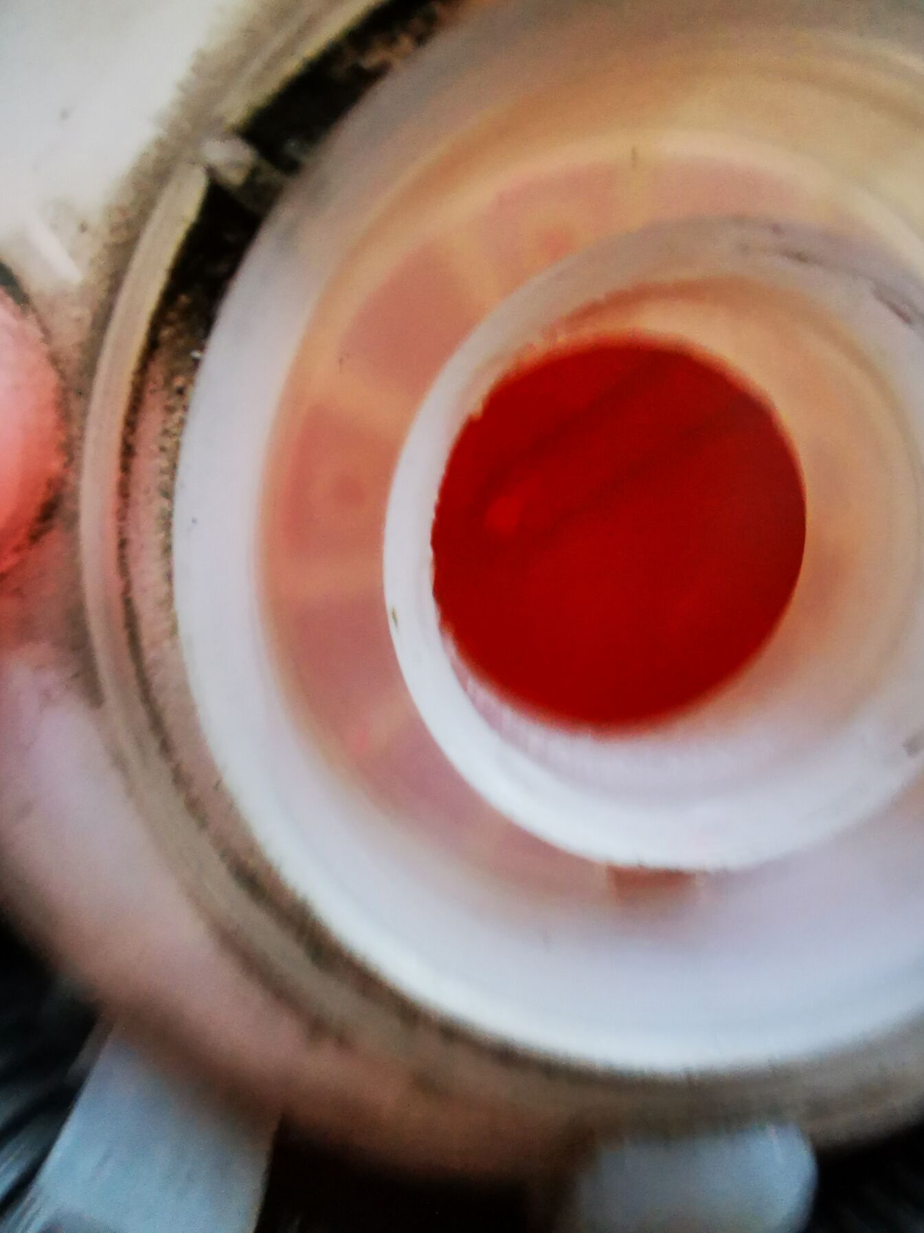

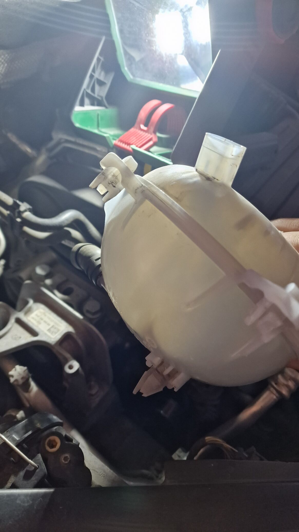

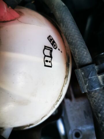

Nincs ráírva semmi, csak egy kis füzet jel. 2019 nyári gyártás. Nem tudom mi van benne gyárilag, rózsaszín, én meg G13 koncentrátumot vettem utántölteni, az van bekeverve -36 fokra.
Nem igazán vágom, mi a gond a G13-al, mert ez itt nem derült ki. Maga a folyadék szar, vagy a zsákban lévő szilikát a veszélyes?

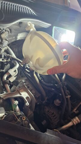

nVIPER
nrb263 #210196 üzenetére

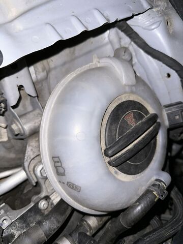

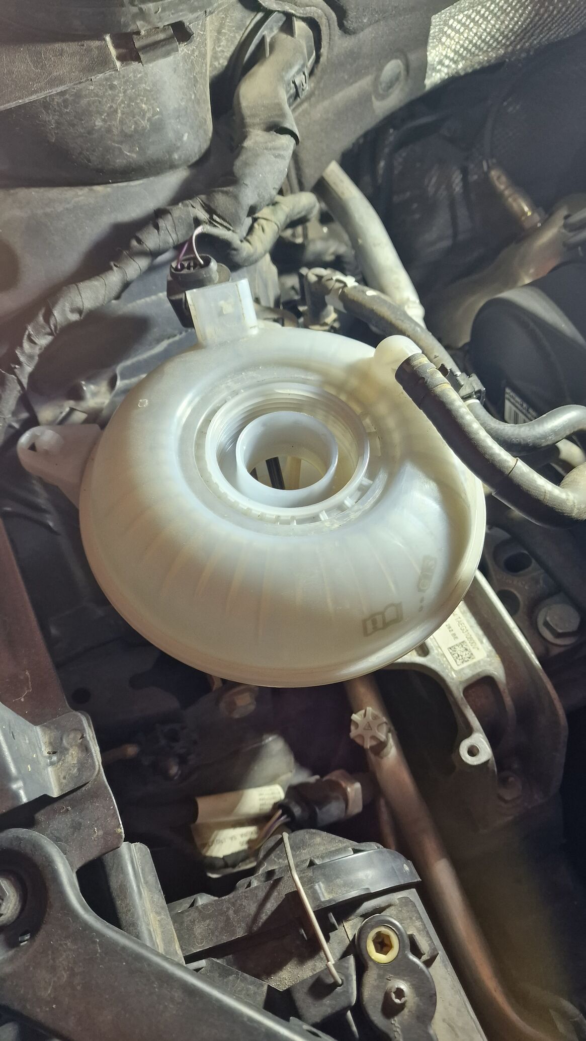

Nem muszáj tartályt cserélni, a zsákot is ki lehet belőle húzni. Modelltől függ, hogy mennyi a töltési mennyisége , egy 5 Literes kannával meg kell venni és kész. Keverhető a G13 a G12evo-val. Így lett kitalálva. Ha egy minimális marad a régiből az nem kell, hogy gondot okozzon.

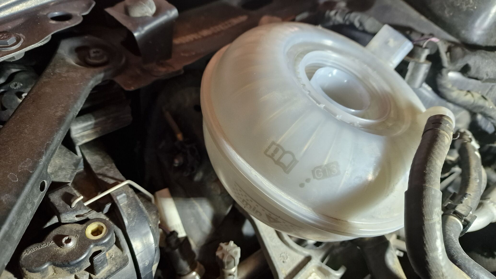

Tin
Most néztem meg az enyém, ami Golf 7.5 benzines 1.5 TSI, de ebben nincs zsák, és nincs is ráírva a kiegyenlítő tartályra. Én viszont G13-at töltök utána, mivel az volt az ajánlott pár éve amikor vettem utántölteni valót. Igaz eddig kb fél litert töltöttem bele összesen. Most akkor ez rossz?
