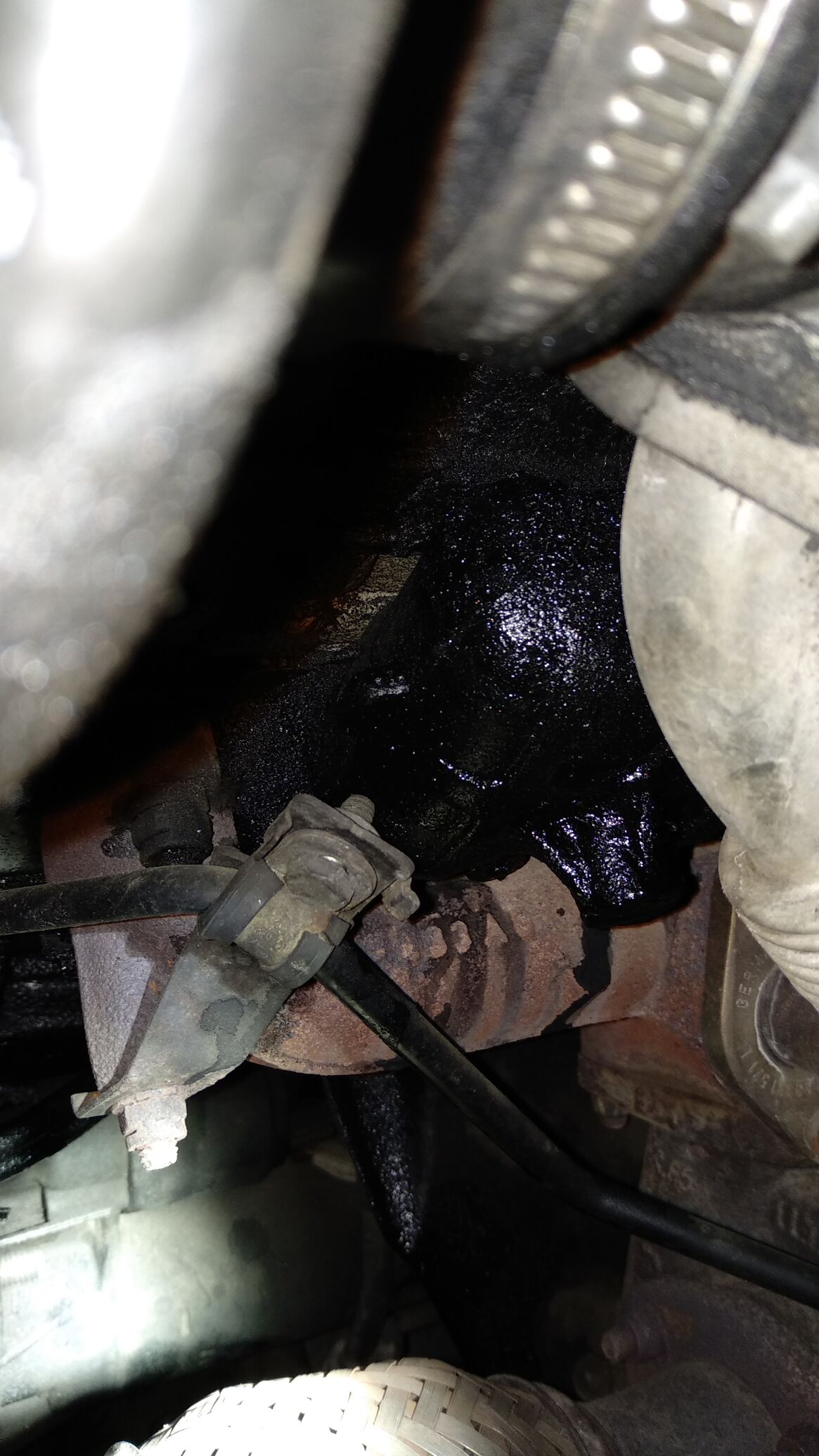

Szerelő... ömlik az olaj a kipufogó leömlőre. Márciusig ne várj vele.

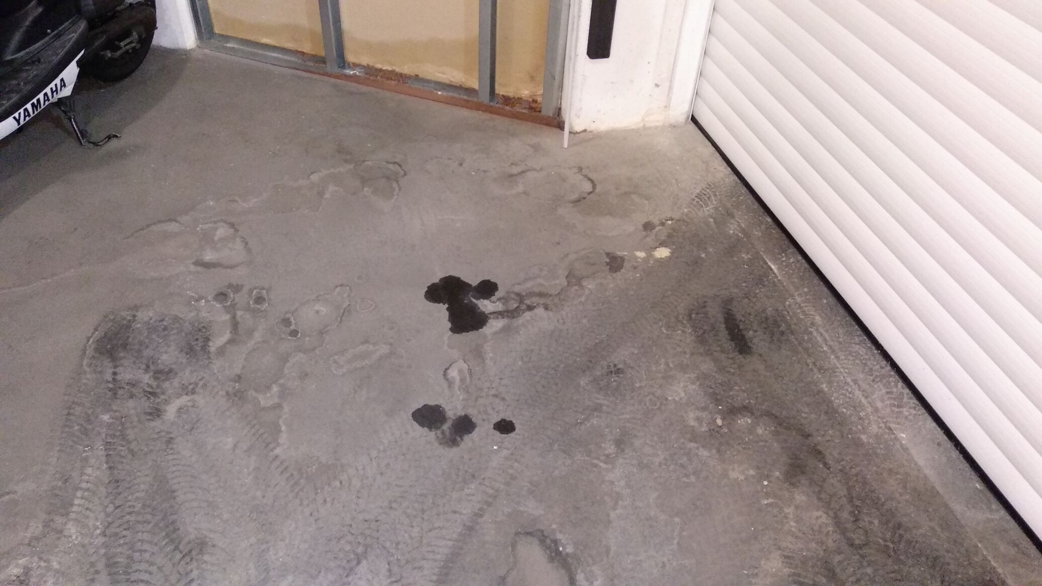

99-es Passat B5 AJM.
Észrevettem némi olajfoltot a garázsban a kocsi alatt. A kocsival rendszerint kb ugyanoda állok, koppig előre a falon lévő fekete szivacsig.
Kb 2 hete került oda az elülső nagyobb folt, majd múlt hét végén a mögötte lévő pár kisebb paca.
A kettő közt volt kb 500 km autópálya és kb 150 km városi használat, az olajcsere márciusban esedékes, a kuplungtárcsát kb 2 hónapja cserélték. Az autó amúgy szépen viselkedik, nincs más hangja, nem melegedett, stb.
A motortérbe is bedugtam a telefont, az akku és a motor közé.
Kapkodjak vele, vagy ráérek márciusig? Castrol 5W40 olaj van benne, ez megfelel neki?
A szervizmúltját tekintve 2014-ben van is bejegyzés: olaj csöpög időnként, talán csak eső után – kicsi szivárgás, nem igényel javítást, majd 2017 végéről egy másik: olaj csöpögés erős, vagy inkább megint eltömődött az esővíz lefolyó
2012 óta kb 1,5 liter lett rátöltve, ez kb 60k km-t jelent. Közben persze voltak olajcserék.Másik kérdés, hogy a váltó hidegen az egyest, kettest kissé sarkosan, ridegen veszi. A szervizmúltban nem látok külön váltóolajat. Kicseréltessem a következő alkalommal?
Harmadik: a tükörállítás hogy működik? Oké, hogy eletromos, a kapcsolón van három állás: bal, fűtés, jobb, de ha az egyiket állítom, mozdul vele a másik. Forgalomban annyi időt nem szántam rá, hogy rendszert keressek, forgalmon kívül meg nem foglalkoztam vele.
Viszont fűtő álláson fél óra alatt sem száradt meg szitáló esőben a visszapillantó, ez normális?Negyedik: távirányító, riasztó nincs a kocsiban, kulccsal ha zárom, nagy ritkán villog csak a piros led a sofór ajtajánál kilincs felett az üvegen belül. Ez jelent valamit?
