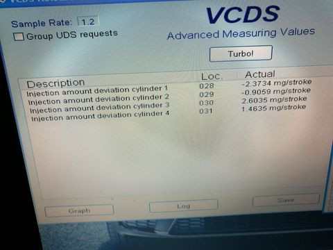

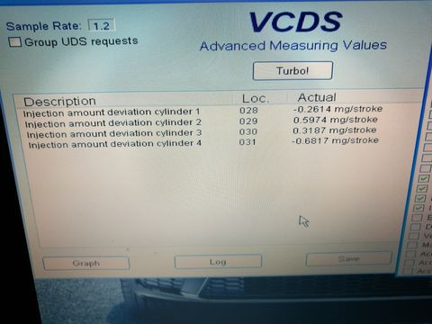

JHONNY 79
Vettem az autómba Pro-Tec Common Rail diesel rendszer tisztító adalékot. Kb. 3/4 tankba ment egy flakon, majd nyomtam M3-on egy Bp.-Nyíregyháza távot oda-vissza megállás nélkül. Befecskendezők előtte:
Ahogy látom sokat segített az adalék. Célszerű lenne esetleg még megpróbálni a közvetlen injektor tisztítást mondjuk ilyen módon? [link]
