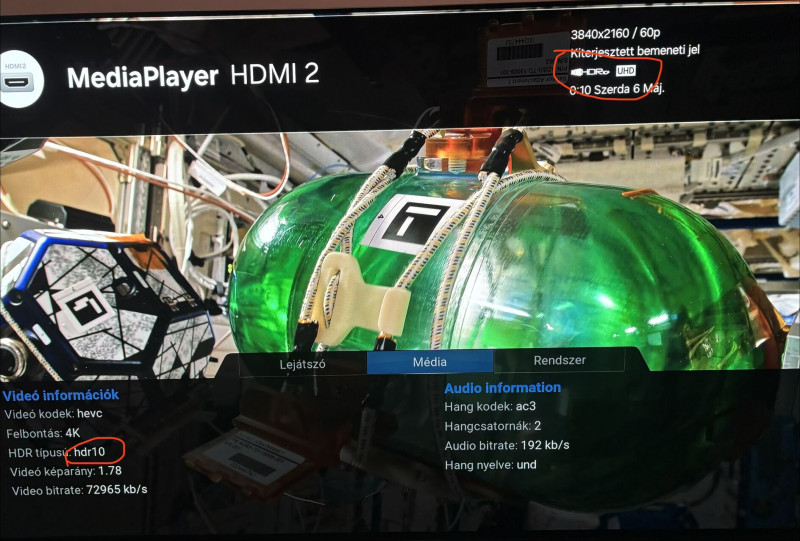

A Samsung “Kiterjesztett bemeneti jel”-nek hívja és be van kapcsolva.
Jó a felvetésed, mert a HDR módot eddig a Kodiban ellenőriztem. Most megkerestem az info “gombot”, mert a távon nincs olyan. A képernyő menüből indított számbillentyűzet második lapján van
A lényeg, hogy a TV kijelzi a HDR10+ módot, a Kodi pedig nem.
Köszi a segítséget!

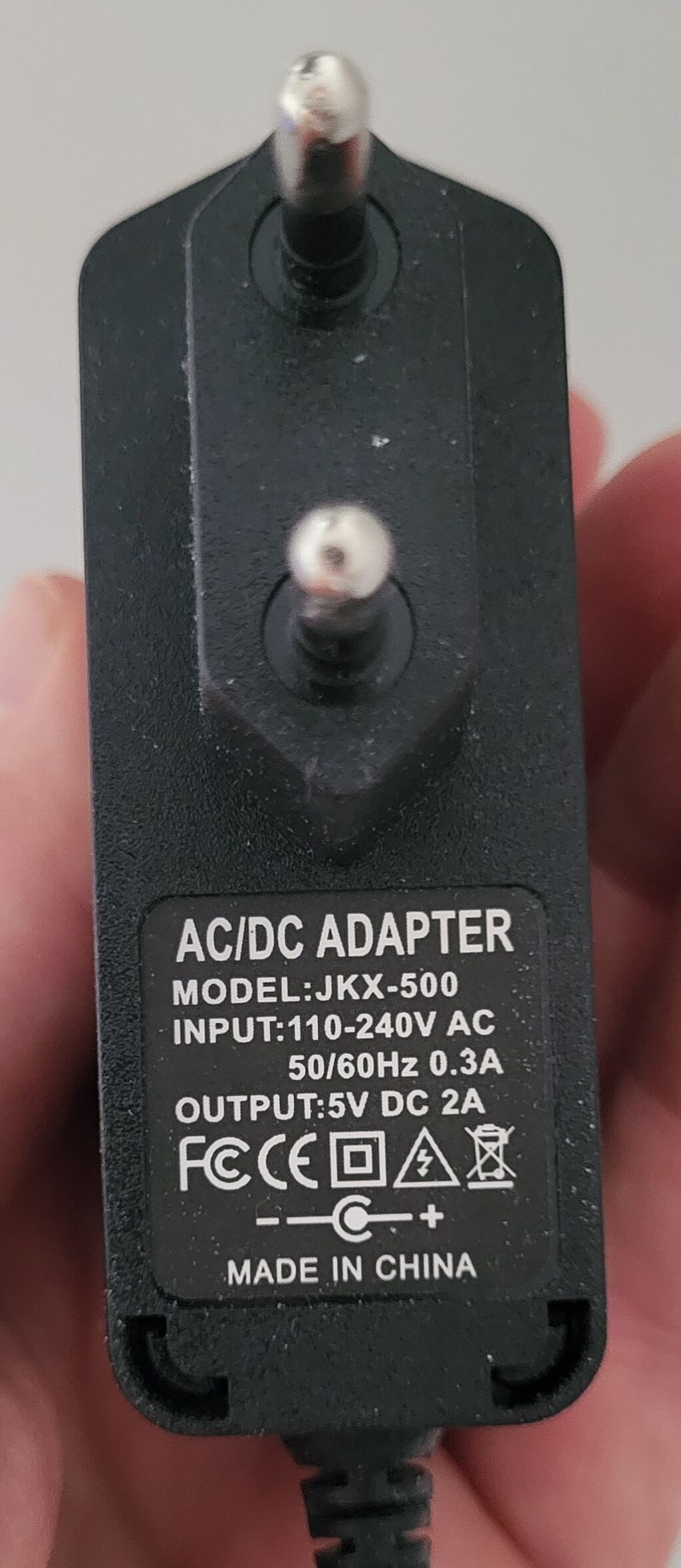

Érdekes ez a táp kérdés eszembe jutott 2023-ban már kellett tápot cserélnem ennél a doboznál.
Sajnos nincs másik tápom. -

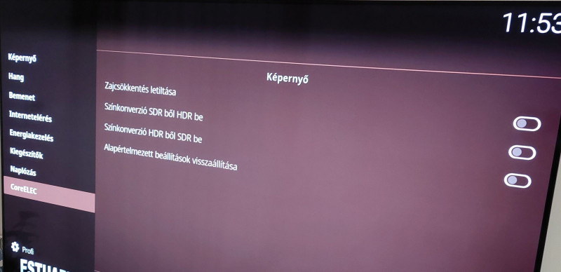

gyűrű
Avdvplus R9
Beállítás ajánlott a képen.
Homaticson is jó csak ott a keményebb felszínnél ha film közben nyitva az osd akkor skippel, ami eltűnik amikor csak a film megy.

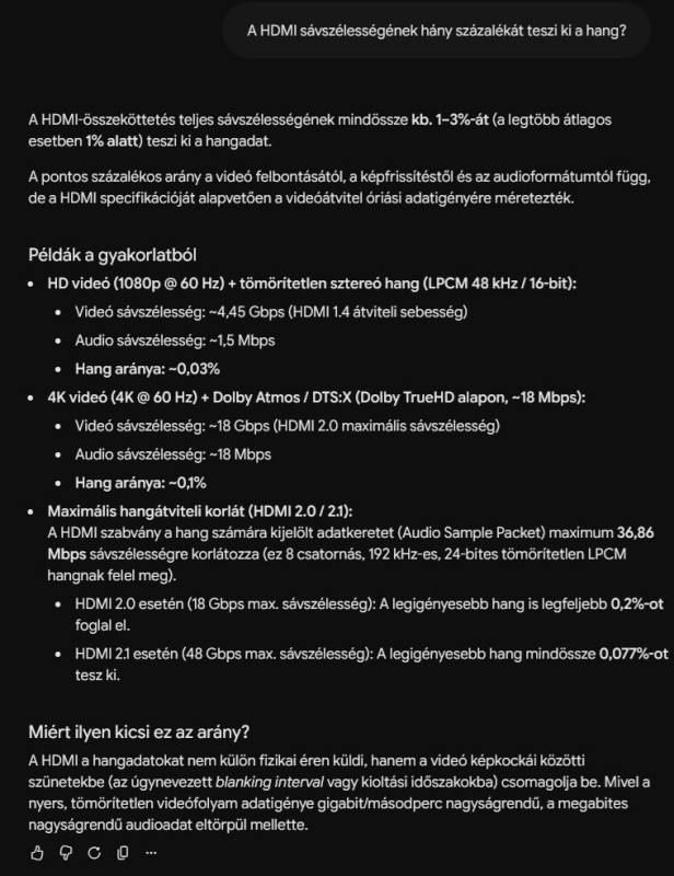

Ahogy írtam is: ezért először spdif-el is kipróbáltam és ugyanaz. ( így a hdmit kizártam a körből) Aztán cseréltem hdmi-t is. A régi erősítőn CE-vel 4k atmos simán ment mindkettővel hdmi kábellel, gondolom azóta nem romlott el egyik sem. Ennek ellenére cseréltem és ugyanaz a hiba. Plusz ha nincs pause vagy beletekerés jó. Ha a hdmi lenne akkor mindig rossz lenne valószínűleg. És itt nem kell csk max dts-re gondolni, illetve bármilyen hangra: ha passthrough akkor van gond. HA nem az akkor hibátlan. De köszi az ötletet, valóban lehetett volna hdmi is - volt már hogy egy soundbarnál azzal szívtam egy ideig.
kikinda2
Bocs, hogy ilyen banális dolgot vetek fel, de biztosan alkalmas a HDMI kábeled sávszélessége az adatátvitelre? Ma már érdemes HDMI 2.0b vagy 2.1 kábelt használni.
junkpod
Ja, hogy droid? Ott a szűk keresztmetszet.
Nekem a tv androidos, Kodi van azon is. Normál dd és DTS simán megy, dtshdma akasztja az egész lejátszást, főleg ha a kép is magas bitrátás. Viszont Dolby vision képet szépen játszik.
Sony saját streaming app viszont jól adja ki a dtshdma sávot is.CE alól minden hang gond nélkül átmegy a TV -n keresztül az erősítőbe. HDR is ok. Csak dv nincs. Ez a kisebbik rossz, dv nélkül elvagyok.
