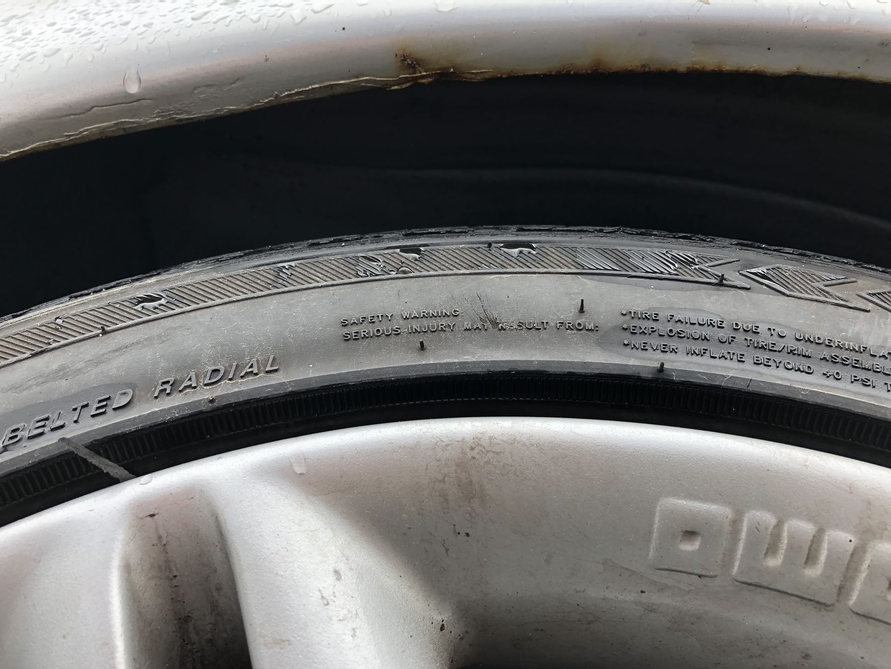

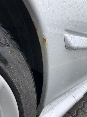

Láttam mikor fotóztam hogy kicsit furi az ív. Idén nem fogok rá költeni mert több mindent akarok javíttatni hogy ha már egyszer van munkadíj meg szín kikeverés akkor egyszerűbb ha mindent egybe.
Ez szerintetek jövő ilyen korig mennyire lesz majd rosszabb? Még most nyáron megcsinálom a ponyvás "garázst" hogy télen se a hó fedje be mindig.

Igen, tipikus, hogy inkább 20-30-ért fújkálják a rozsdát, mintsem, hogy 50-60ezerért lecserélnék a 2 ívet, igaz az sem tart örökké, de 5-6 évig bejár, ha jól csinálják meg! A rozsdára gittelés az 1-2 év mire már megint a régi rozsdás képében tündököl, addig is hólyagosodik, elreped, az nem megoldás, csak kozmetika.

ezek már voltak taknyolva, gittelve, várd meg míg előmászik a karfiolmező, fog, jövő tavasszal kicsipázik a 2 hátsó íved majd!

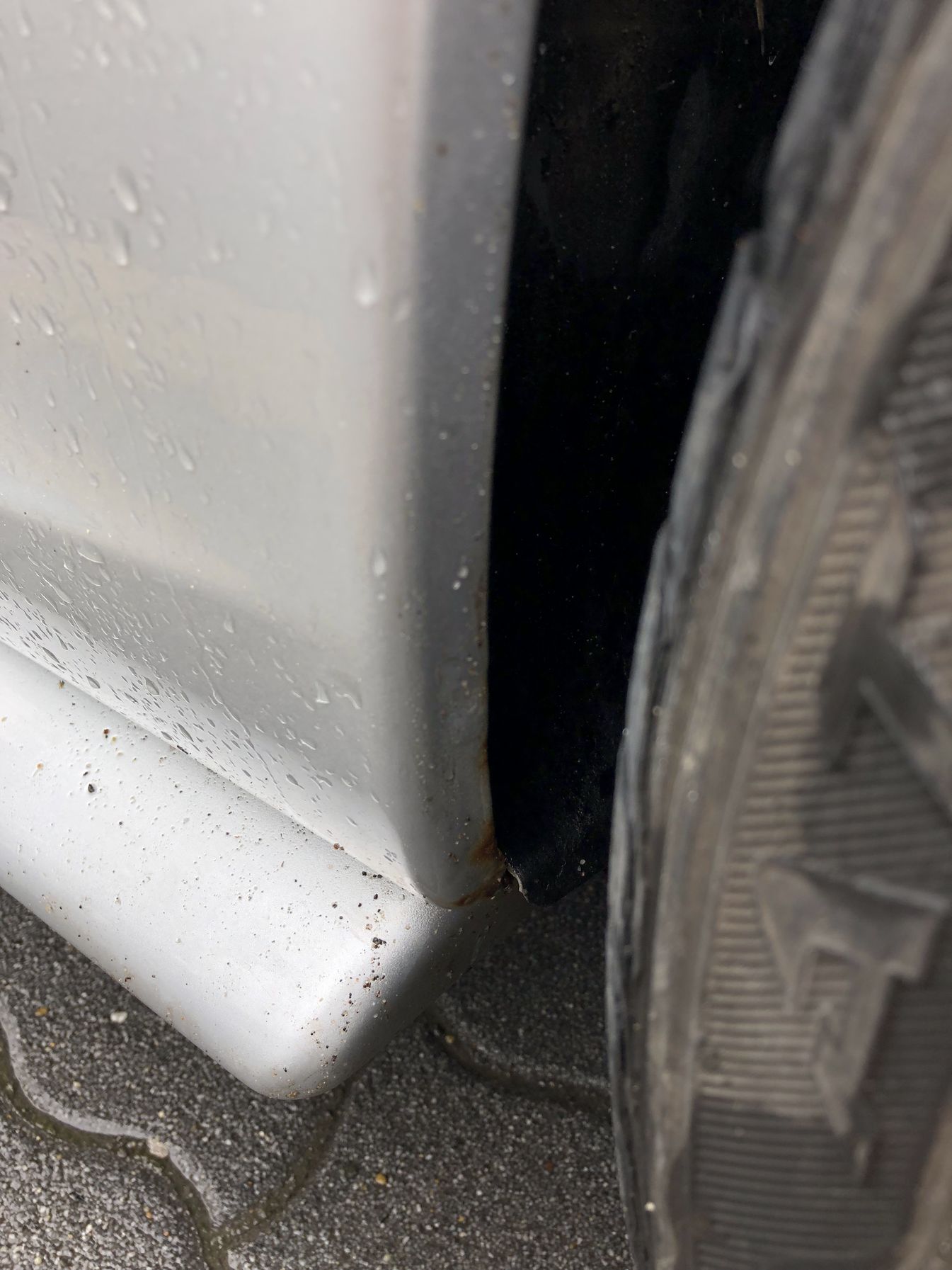

Nekem is a jobb oldali csúnya, a bal oldali nem ennyire gáz.
Munkahelyen van 2 kolléga, akik javítással foglalkoznak.
Festés 15k / elem, plusz a lakatos munka is kb ennyi és valószínű vágni kell (95%). -
Wiz Khalifa
Nekem a két hátsó sárvédő ívet hasonlóan kell csináltatni (a jobb oldali szarabb de nem ennyire mint neked a bal meg alig). Ezekhez hozzá számolva a tetőt amin vagy 3 apró horpadást ki kell húzni, újrafényezni mert a lakk itt-ott felpattogott, a csomiajtót is fényezni telibe mert meg van repedve a fényezés rajta valamiért, ezekkel össze vissza 100k-t mondott a fényező aki amúgy nem szar mert veteránvizsgás kocsikat is ő fényez mindig.
Tehát úgy kell számolnod hogy szerintem olyan 50k ha nem kell ívet vágni mert csak felületi. Jah és nálam azt mondta hogy 100k de minden apró cseprő szart kijavít közte mind a két ajtónál a leverődést az ajtóívbe ahol az ajtó szar beállítottsága miatt lejött a festék, a jobb C oszlopon a műanyag borítást mert valamiért olyan mint amin átmentek dörzsivel, stb...

Sankival kopp ugyanaz a kocsink van, évjáratra, mindenre. Lehet, hogy valakinek eszi a rozsda, de akkor tett is érte
Sanki
diablo1984
#82804
Yep, 2005.
Ez amúgy a jobb hátsó kerékjárat. -
