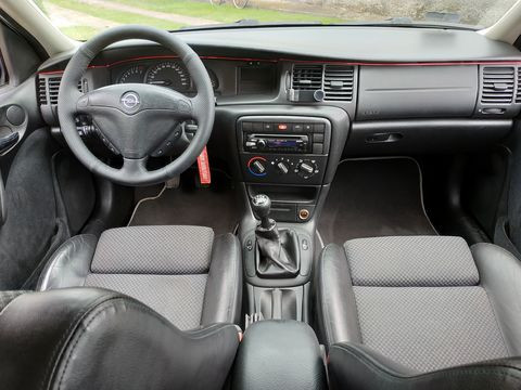

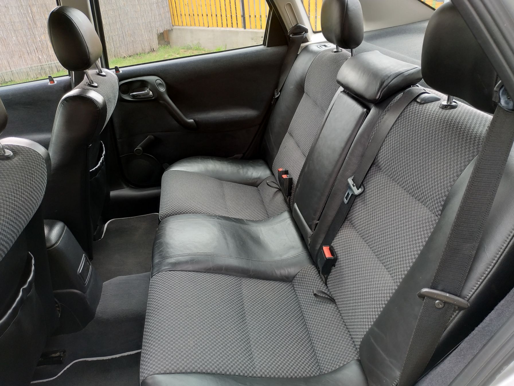

Jól mondod! Hátsó ablak hetek kérdése, digit klíma nem vonz, se a riasztó (nyomkövető van benne) . Ulesfutes talán lesz majd.. Egyébként a kormány, ülés szett , tisztítás, 4uj gumi, klíma hűtő, tempomat, kick szetted, mind mind ehónapban került bele, ami majdnem az autó árának a fele. Más egy élet alatt nem foglalkozik ennyit az autóval. És ez csak a kezdet. Vannak tervek 😎
Az a szerencse hogy nagyon jó az alap. Könnyű fejleszteni is. Viszont némelyik opel extra abszolút nem érdekel, mint pld a kijelző fejlesztés. A CID egy túlárazott valami, a többi meg semmi extrát nem ad. Se a gyári riasztó.
Ezenkívül pár hátsó usb aljzatot akarok beszerelni, lábtér világítást, meg pár elektronikai fejlesztést.

Szép!
Micsoda csemege, még mennyi mindent lehetne szerelni rajta.... hátsó elektromos ablak, riasztó, ülésfűtés, MID, digit klíma...
Nekem sajnos alapból is sok extra volt benne és lassan már nem is marad mit berakni...
A kormány mindenesetre egész más belsőt kölcsönöz a beltérnek, nem mellesleg a félbőr belső is jól mutat
