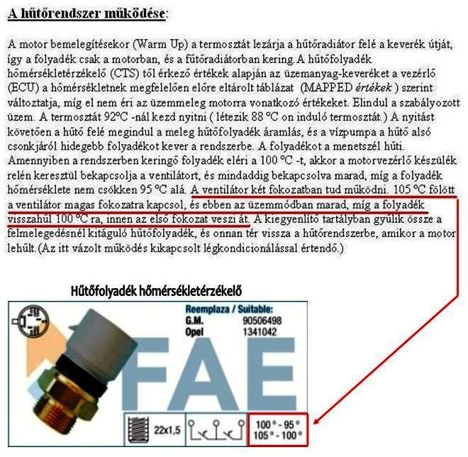

Na találtam egy régebbi irományt a vízhőfokról, ami szintén alátámasztja mohabá leírását:
"A GM ezeknél az autóknál (Opel-okra gondolok) a motorhőfok szabályzást "tradicionálisan" úgy oldotta meg, hogy van egy adott tartomány (normális üzemi hőmérséklet, 80-110°C) amin belül ingadozhat a motorhőfok.
Érdekes, hogy a GM más márkáiban ez nem feltétlenül tapasztalható, illetve pl: a Volkswagen csoport tagjai is, a fixen, mondjuk 95°C-ra beállított motorhőfokra "esküsznek" - vagy legalábbis a műszereik ezt mutatják.
Rossz ez az ingadozó szabályzás? Nem feltétlen... sőt, bizonyos esetekben jó is. (nem megy egyfolytában a ventillátor, ami energiát takarít meg és tovább tart a ventillátor is, egyes vélemények szerint a motornak is jót tesz, ha nem konstans a vízhőfok) Az igazi ok a gazdaságosság és környezet védelem táján keresendő. A benzin motorok a lehető legmelegebben járatva produkálják a legjobb mutatókat. Könnyebben reagálnak a gázadásra, jobbak az emissziós értékek. Tehát dugóban araszolva ez a 100°C-os motorhőfok az ideális, viszont mondjuk az autópályán vagy egy versenypályán, ahol a finomszabályzás jelentőssége kisebb, mert úgyis padlót nyom az ember, már mindenki szívesebben látja a mutatót 90 fok környékén. Ezzel a "szabadelvű" szabályzással ez viszonylag jól megvalósítható. Normál esetben a menetszél (+ ventillátor és a megfelelő termosztát) segítségével még nagy terhelésnél is alacsony az OPEL-ek vízhőfoka, városi dugóban ülve pedig feljebb kúszik a mutató.
Pont azok kedvéért mondom el ezeket, akik esetleg más márkákhoz voltak szokva és már meglepődtek ezen. Minden rendben amíg a mutató, a "fekete", üzemi tartományban van.
Sajnos egyik autógyártó (illetve a beszállító) sem "pazarol" túl sok pénzt az analóg műszerek pontosítására. Ez a gyakorlatban azt jelenti, hogy amíg jól működnek, nem tévednek olyan nagyot.
A motor vezérlő, hacsak nem rossz a hőgomba, pontosan tudja hány fokos a hűtővíz, mi viszont a műszerfalon már csak egy közelítő értéket látunk."Konklúzió:
1., Amíg nem forr a vized (a műszerfali vízhőfokmérő nincs a piros tartományban), addig semmi ok az aggodalomra.
2., A műszerfali óra mutatójának állásából csak nagy vonalakban lehet a hűtőfolyadék hőfokát megsaccolni, az csak arra való hogy lásd, éppen hideg/meleg/normális üzemi hőmérsékletű-e a motorod, de hogy pontosan hány fokos, azt sosem fogod megtudni, és tulajdonképpen minek is? Végülis az előtted levő söröskorsónál is csak annyi a lényeg hogy tele van-e vagy üres, hogy pontosan hány milliliter van benne, azt sztem még sose akarta senki tudni... -

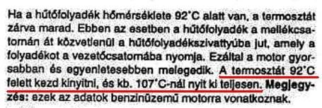

mohabá 007
#80720
Valami rémlék, de nem teljesen emlékszem.
Az hogy 107-nél nyit ki teljesen, nem jelenti azt, hogy mondjuk 95 fokos állapotában ne tudna már teljesen meg fordulni a víz, és szerintem az autó nem mehet 107 fokig. Továbbra is fenntartom hogy ha most megy a venti, akkor mi lesz nyáron, mondjuk ha hozzá adunk 30 fokot...
Abban viszont igazad van, hogy nem mér pontosan hőfokmérő óra. Szerintem sem.
Félreértés ne essék, nem szeretnék okoskodni, ez csak a véleményem

#81556480
#80706
"..95 fok meg bekapcsoló ventilátor normális? azért kapcsol be a venit, mert magas a hőfok, ami lehet a termosztát miatt magas.."
Ezt a thermosztátos dolgot egyszer már megbeszéltük, emlékszel?
Nekem a hűtőventilátor már 90 foknál bekapcsolt.Szidtam mint a bokrot.Mi a ráké
forogsz má, mikor a thermosztát még ki se nyitott??
Kicseréltem az 1 sarus jeladót,ami az órának mondja, hogy mit mutasson. Helyzet változatlan.Egy fél napig azzal kínlódtam, hogy a hűtőből ki tudjam szedni innen a : hűtőfolyadék hőmérséklet jeladót
Tőle tudja az ECU,hogy hány fokos a hűtővíz,és melyik fokozatba kell kapcsonia a hűtőventit.Ezt is kicseréltem,de a helyzet változatlan,Már csak arra tudok gondolni, hogy a műszerfali hőmérő óra pontatlan,nem valós értéket mutat ugyanúgy, mint az üa szintjelő más tipusoknál. -

95 fok meg bekapcsoló ventilátor normális? azért kapcsol be a venit, mert magas a hőfok, ami lehet a termosztát miatt magas.. ha most ilyen, mi lesz 30 fokba nyáron ?
mohabá 007
Wiz Khalifa
#80702
A thermosztáthoz nem kell nyúlni,úgy működik ahogy a nagykönyvben meg van írva.A hűtőventilátort nem a thermoszát kapcsolja.
Arra nem gondoltál még,hogy a hideg, és a meleg levegő találkozásánál páralecsapódás lesz? Utazás közben, felhúzott ablaknál is van különösen a hátsó szélvédő, és a hátsó oldalabakokon is.

Én is "alkottam"
egy irományt a hűtőrendszer működéséről, remélem érthető.
