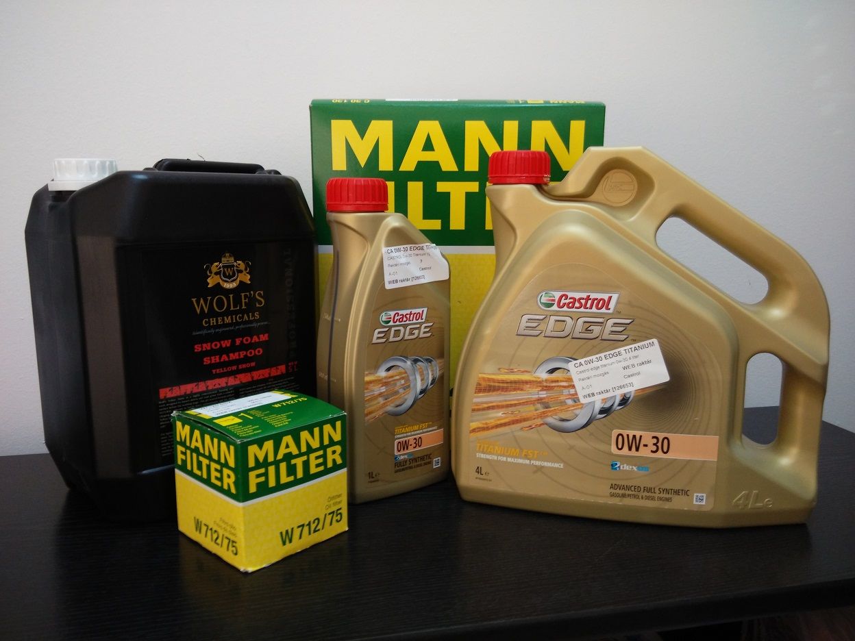

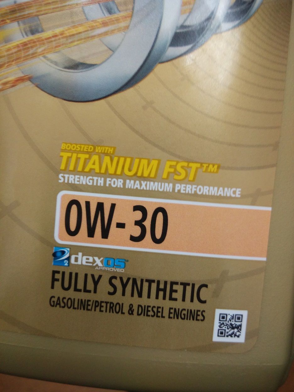

Köszi szépen. Nekem J GTC 1.6 Turbo-ba kellene (135kW-180LE), amelynek már Dexos2 az ajánlása, így szigorúbb a GM-LL... szabványnál sajnos. Amúgy az ESP váltotta a New Life-ot, mivel integrálja a Dexos 2-vel a régebbi szabványokat is.
A Castrol felé hajlok jobban, de nyilván nem kőbevésett dolog, ezért gyűjtöm a véleményeket. Tudom, hogy eléggé teoretikus a kérdésem...
farkas-j: köszi neked is. Elvileg van neki.
Ti melyik olajat választanátok, ill. melyikkel van tapasztalat?
Mobil 1 ESP 0W40 vs. Castrol Edge FST 0W40?
Köszi.

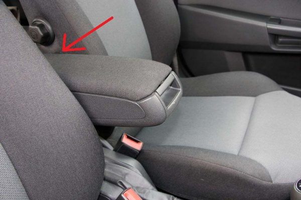

H Astra-nak volt olyan verziója amibe gyárilag volt középen könyök támasz?
