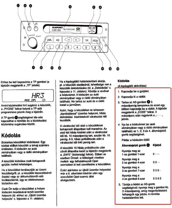

Ez nem az a radio sajnos
mohabá 007
Infinity70
#80515
"...Kod meg is lenne csak hogy kell csinalni azt lenne jo tudni..."

Rádió kódja kell ilyenkor - legalábbis úgy tudom. Biztos meg lehet ügyeskedni hogy ne kérjen kódot.
