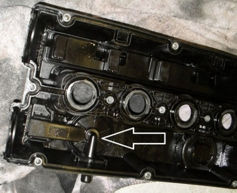

Hivatalosan azt mondják, hogy ha a membrán átszakad,cserélni javítani nem lehet,mert nem szétszedhető.[kép]
Ezért nem is kapható külön membrán hivatalosan. (vakerán van)Ezek szerint viszont mégis szétszedhető,és a membrán is simán cserélhető.[kép]
A még újabb motorokon, 12, 14, A14NET, NEL... nél már úgy van kialakítva az egész,hogy hönnyen bontható. [kép] de membránt ezekhez se kapsz.

A légszűrőházból a fojtószelepházra csatlakozik egy vastag cső. Ezen keresztül jut megfelelő levegőhöz a motor üzemmenet közben. Ugyan oda van visszavezetve egy vékonyabb csövön a szelepfedélben összegyült kartergáz.
Ez a membrán úgy működik,hogy a kartergázt,átengedi,de a visszáramlást megakadályozza.Ezért nem tud a légszűrőházból beszívott levegő, a szelepfedélbe beáramlani,mert elzárja az útját.Ha a membrán szakadt, visszaáramlás is lesz,a beszívott levegő bejut, ezért nem lesz túlnyomás a szelepfedélben.

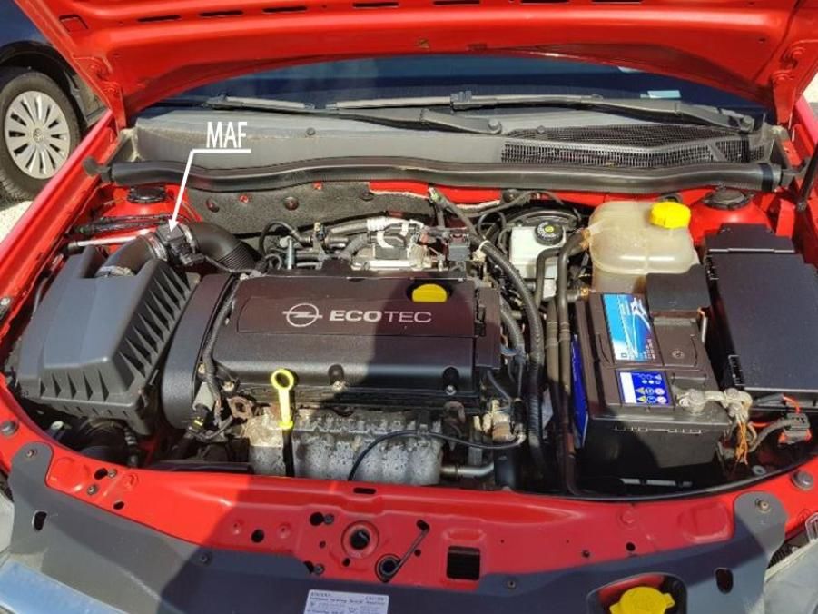

Azért a rendelés előtt mindenlépp nézd meg,hogy nincs e nagyon elkoszolódva a fojtószelep, Neked az alapjáratot az ECU vezérli. A szükséges levegő mennyiséget a fojtószelep állításával szabályozza.Ha nem zár rendesen, hol több, hol kevesebb levegőt küld az ECU, ezért hullámzik az alapjárat.(ez a szelepfedél még féláron is közel 30 rongy.)

Ha azt csinálod amit a szerelő ismerősöd mondott,már most mondom,semmi nem fog változni,mivel ugyanúgy fals levegőt fog beszívni a motor mint eddig, mivel nem mondta a leglényegesebbet: a lehúzott cső végét az ujjaddal tömíts el jól,hogy ne tudjon fals levegőt beszívni.
Ha továbbra is ingadozik az alapjárat,akkor se biztosan csak a membrán lehet csak a rossz,mivel rossz alapjáratot okozhat a túl koszos fojtószelepház,MAP is. -

Ha minden a helyén van, és mégis ingadozik az alapjárat, lehet a membránra gyanakodni.
Ha csak akkor ingadozik,ha "...Járó motornál (z18xer) ha leveszem az olajbetöltőt van egy kis vákuum..." akkor minden ok. Ez egy zárt rendszer,amiben túlnyomás van, és ez a túlnyomás ilyenkor megszűnik.

A szelepfedélben túlnyomás van.Ha leveszed az olajbetöltő sapit, megszűnik a túlnyomás, ezért a nem is tudja átengedni a kartergázt.(ezért ingadozik az alapjárat, úgy viselkedik, mint amikor a membrán át van szakadva)
Ha ez a membrán át van szakadva, a fojtószelepházba beszívott friss levegő egy része beáramlik a szelepfedélbe, az ECU pedig érzékeli,hogy nem annyi levegő jut be az égéstérbe,mint amennyi az ideális égéshez szükséges,ezért módosít. Ebből annyit érzékelsz, hogy a motor túlfogyaszt, olajat csipegeti, fix fordulaton, gyorsításkor, motorféknél rángat. Alapjárat ingadozik.
