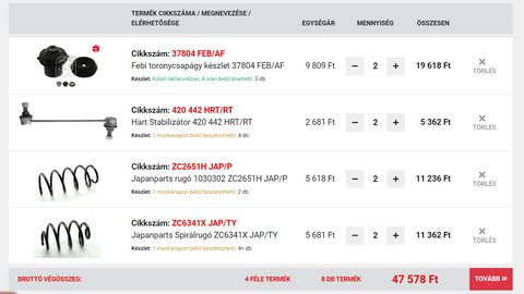

Olyan az autó, mintha ültetve lenne. Ha már hárman ülünk benne, körforgalomnál már bele is ér valamibe a kerék.
2019-ben volt már futómű felújításom, rugók, lengéscsillapítók, toronycsapágyat cserélték, jobb volt, nem az igazi, de igen hamar visszaállt az "ültetés". -

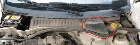

C corsán a szervótartályt merre találom?
