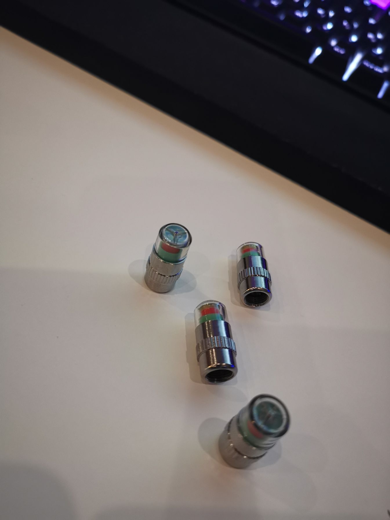

Nos, akkor egybe válaszolok mindenkinek
A dísztárcsán természetesen van kivezetés, de mivel rövid szelepek vannak a felniben, "nem látszik ki" rendesen.
A csövet nyilván nem hagyhatom folyamatosan rajta, így csak fújáskor raknám rá.
A tárcsát azért nem akarom fújáskor / ellenőrzéskor levenni, mert fel van gyorskötegelőzve (tudom, cigány, de nem érdekel)

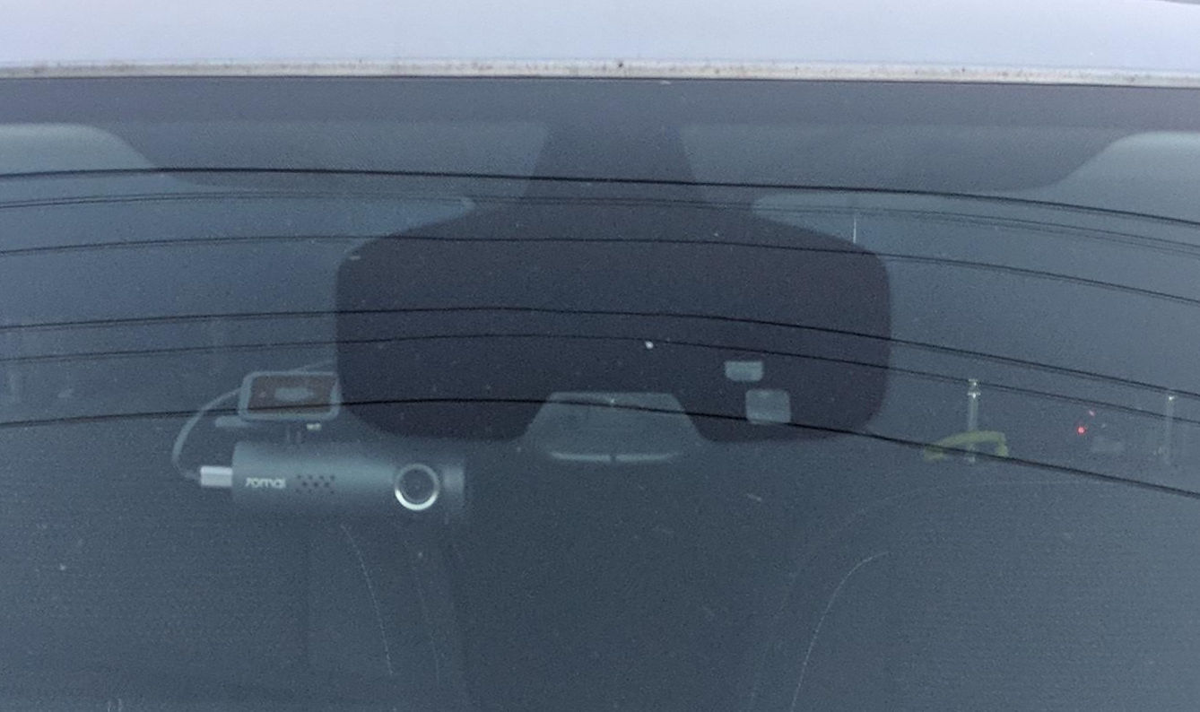

Most légkondival tettem meg 45km-t harmad magammal. A pára így is megjelent a kamera előtt.
Luck Dragon
Szerintem most már megvárok egy olyan kamerát, ami minimum előre 4k 60hz, hátra FHD 60hz -

Jahha értem, a kamera nálad mennyire van elzárva? Nálam van egy nagy burkolat rajta, de nincs a kamera maga elzárva.
Tikakukac: a fizikát nem lehet megkerülni vagy eleve víz van bezárva, ahol a kamera van vagy kifog jönni onnan a pára, ha a légkondit bekapcsolod.

De a távfényt nem neked kell bekapcsolni, hogy automata legyen az is? Nálam (bi-Xenon) külön be kell kapcsolni, baromi idegesítő lenne, ha mindenhol kapcsolgatna.
Továbbá erre való a légkondicionáló, hogy a párat leszedje.
