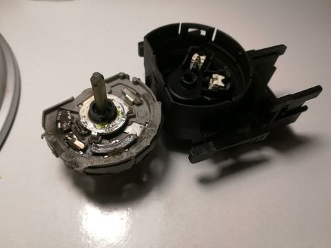

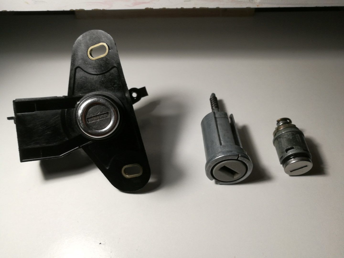

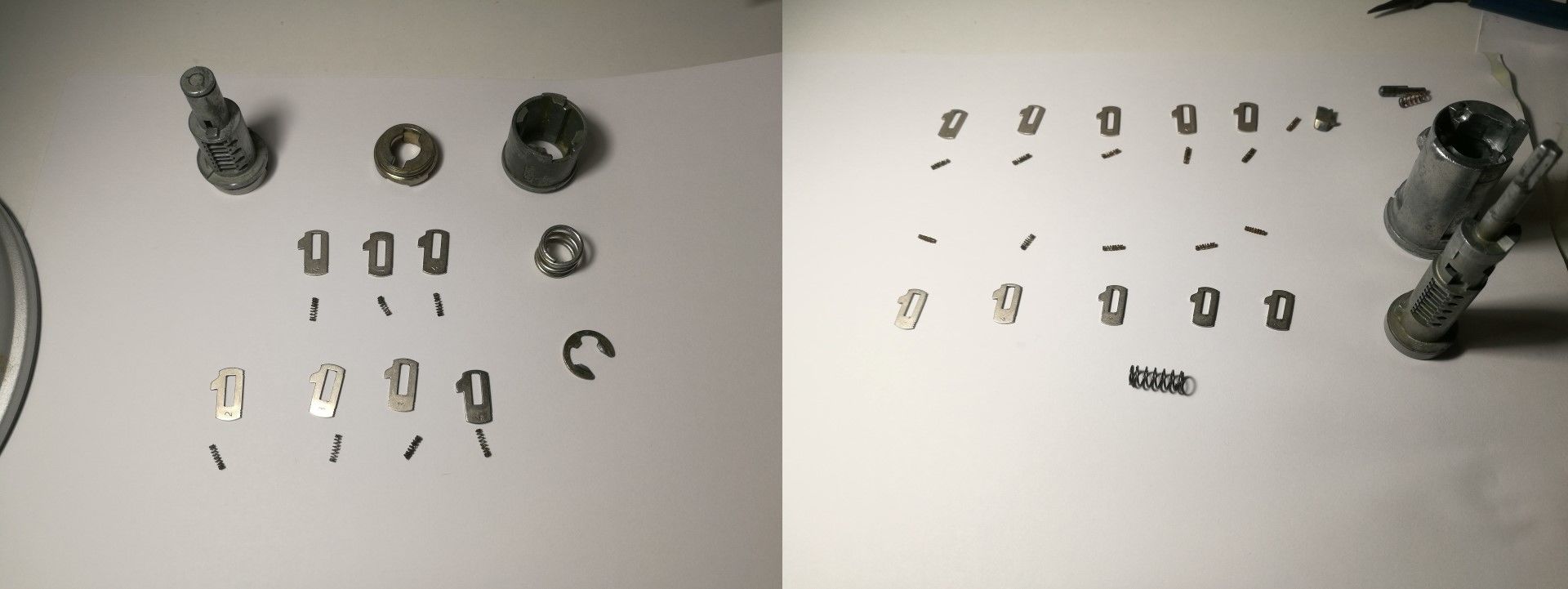

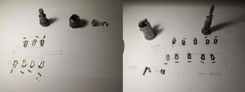

No, akkor kis kulcs-gyújtáskapcsoló-elektronikus betét sztori.
Gond: kéne 2 rádiós kulcs. Egyik gyári elhagyva. Gyári betét pedig másikra cserélve. Jó mókának hangzik. Nem az. Emellett kulcsot csak egy pontosan adott pozícióban lehet elforgatni, minden másra meg sem nyekken az indítómotor. Gyári árak az egekben, ez a művelet úgy került volna olyan 250 ezer suskába. Nos, 10k alatt kijött az egész. Cserébe megkopaszodtam.
Megoldás: elektronikus zárbetét csere és komplett zárszett beszerzése gyújtással, ajtózárral és csomival, lehetőleg 2 kulccsal. Jött egy új immo chip amit magamnak feltanítottam, plusz a gyári eredeti rádiós kulcs 1 év után behalt, szokásos elemtartó hibával, de azt vissza is adták. 2 pöttyintés és máris kész is volt a dupla rádiós kulcsos mizéria.
Problémák: a gond, hogy a gyújtáskapcsoló ugye eleve nem kis botránytól mentes a GM-nél, grátisz hasonló szinten van minden, az elektronikus rész is. Ennek kiszedése majdnem az ellendarab törésével sikerült, olyan erősen volt begyógyulva. Belül a szokásos világításkapcsoló gond: egyszerűen elégett az áram miatt a csúszóérintkező és ezért nem indított csak egy adott pontban a szerencsétlen. 10 évet kibírt, ez legalább már haladás.
A többi zár szétkapása nem nagy cucc, de türelem, biztos kéz nem árt hozzájuk. Az a mocsok pedig ami felgyűlt bennük, ment rendesen a féktisztító mindenhova, az biztos.
Ja és igen, mielőtt teletolja az ember ész nélkül minden szeméttel a betétet: nincs értelme. Az a kopadék és az a mocsok ami bent van a zsírral csak rosszabb lesz. Itt fizikai tisztítás kell, nem még több trutyi. Mint az kiderült a záras bácsi nem nagyon értette mire gondolok autós kulcs címszó alatt, de végül lett szaki és elmondta a tutit. Lítium bázisú zsír kell az ilyen betétekbe. Ezt sima Praktiker is árulja és tökéletes a célra. Ezzel szépen összerakva az egészet, pár tucat forgatás után mint egy álom, olyan a betét.
Nem egy nagy misztérium tehát, de az biztos, hogy mire minden infót összeszív az ember, plusz beszerzi a nyersanyagokat lehetőleg olcsón, na az a rákfenéje a bulinak. De kopp-kopp, így tényleg egy darabig kuss van.

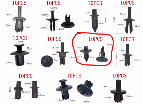

H-nak ilyen a dobbetétnél,érdemes takarításhoz beszerezni pár db-ot,mert a tüske,amit benyomsz,beleesik a vázba.
Patentcentrumon 50Ft-os tétel. -
