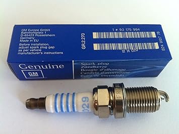

Régi kék dobozos F8R... kezdetű 2 pólusú pl X20XEV-be való gyertyát lehet még kapni valahol? Unixnál, cromaxnál már csak a fehér dobozos gm-champion feliratú van gyári GM-ként.
Szinte ugyanilyen volt.----------
