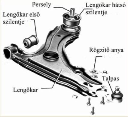

Ezeket rendeltem a kocsihoz!
Hátsó lengéscsillapítót
2db Bilstein gáz 12225-40%=7335Ft/db
1db kuplungbowden TRW 7345-38%=4554 Ft
1db szilent első tengely első Lemförder 1679-38%1041Ft
1db első tengely hátsó Lemförder 3739-38%=2318Ft

mohabá 007
#81060
Holnap megrendelem amit kell. De akkor azt mondjátok ,hogy 2db Lengőkar szilentet kérjek. Akkor már inkább mind a két oldalon cseréljem.
El igen. De komplett lengőkart nem szeretnék cserélni.

AMD Power
#81054
Nem kell kapkodnod,lassan beszerzed amit cserélni akarsz, a régi,vagy az új szerelőd meg megcsinálja.A lengőkarban 2db szilent van,gondolom mindkét oldalon akar 1-1 et cserélni, anyagár 6300Ft..Megéri e szarakodni 2db szilenttel,ha egy komplett lengőkart lehet venni,bő 10ezerért,amibe még a talpascsapszeg is benne van [link]

diablo1984
#81058
Hát nem tudom. Legutóbb is csak az egyik lett cserélve, mert a másik még teljesen jó állapotban volt, és a szerelő is azt mondta, h maradhat. Aztán 2 hét múlva összetörtek, javítás, majd jött a futómű állítás és minden érték helyes volt, nem kopog semmi. De direkt off-ba raktam, saját vélemény. De a biztos tényleg az, ha párban van cserélve.
diablo1984
lsebestyen
#81057
Mást persze, de épp olyan öreg mint a párja! Ha az egyiket kicseréled, attól még a másik lehet éppoly, vagy kevésbé rossz, ugyanannyit öregedett az is, csak lehet 1 ütéssel kevesebbet kapott, amit lehet a jövő héten kap meg! Így illik párban cserélni....

Wiz Khalifa
#81051
Logikusan a KwikFit ajanlata vicc. De amit irtam ,hogy 20e megcsinaljak az minden csak nem draga.
Jol gondolom,hogy a lengokar szilentet is parban kell cserelni!?

AMD Power
Kuplung bowden , Lengőkar szilent , Hátsó Lengéscsillapító, szelepfedél és olajtekenő tömítés.
109e Ft.
Persze!
A bowden és lengőkar szilent meg a lengéscsillapító lesz cserélve. Szilenteket gondolom párban kell cserélni!?A lengéscsillapító, bowden és a lengőkar szilentre mondott a szerelő 20.000Ft , ez jó ár nem?
