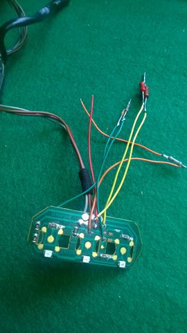

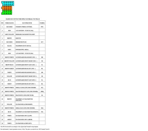

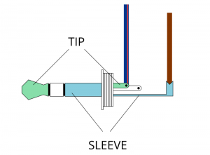

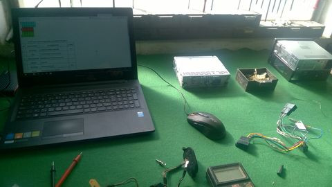

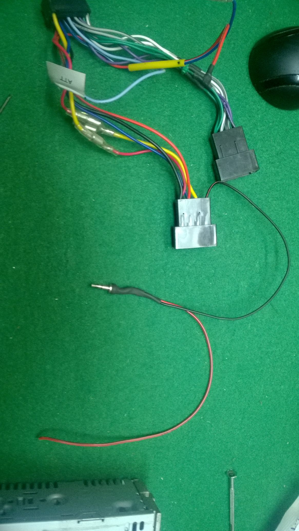

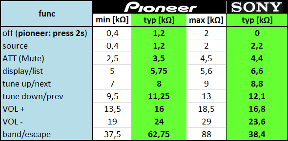

15.000 forintos (aktív) bolti átalakító nélkül sikerült összekötni a multikormányt egy SONY fejegységgel B vectrába.
Ha valakit érdekel PIONEER-nél is működik. A kormányvezérlőben lévő létra elven kötött ellenállásokat ki kell forrasztani, és megfelelő értékűvel helyettesíteni.
itt fontos, hogy közvetlenül a rádióra kell testelni:
Értékek:
Sony vezérlőcsatlakozó:
segédeszköz:
