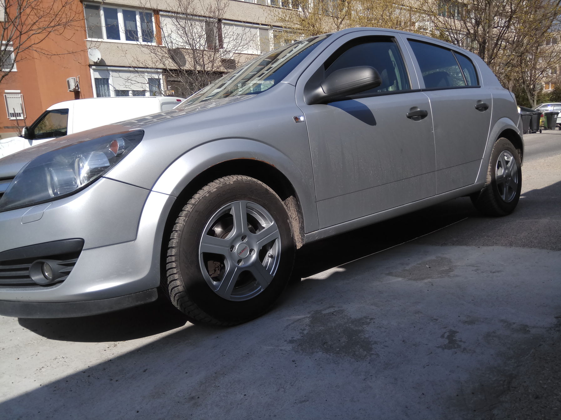

Teljesen hagyományos fritzrendszám, csak a többit elvarázsoltam feketeöves Paint tudásommal.
Bár az utcán, topiktalin mindenki lát(hat)ja, én a netre felrakott bármilyen autós képemnél szeretem "retusálni" a plakettet, régi beidegzödés.
(#83126) Declare:
Pedig ez "gyári" Irmscher rács, annak is az egyik variánsa, és mivel annó a szalonból "Irmscher csomaggal" jött az autó, így ez volt/van benne azóta. Ezért nem volt egyszerü felnit sem vadászni rá, mivel abból is csak "gyári" jöhetett szóba.A hátsó plakettek pedig vissza fognak kerülni, csak kb. az összes ragasztója most döntött úgy a legutóbbi mosós körnél, hogy köszi elég volt, és szárazoláskor szépen lepotyogtak.
