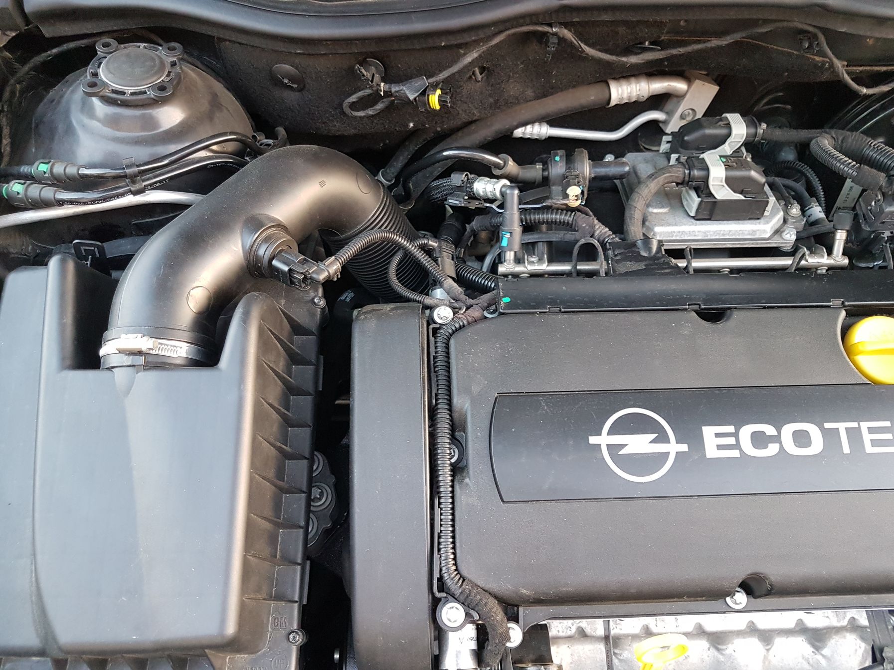

Ma levettem a fojtószelepházat kitakarítani, nem volt vészesen koszos. Illetve nem vettem le mivel egy vizcsövet nem tudtam lehúzni, így kifordítottam a helyéről, úgy pucoltam meg.
Mikor visszatettem mindent a megtisztított map szenzorral együtt, a sarut visszatéve első-második-harmadik indítás után alalcsony alapjárat fogadott, illetve ha a gázra léptem a motor fulladt és leállt. Majd egyszercsak a valahányadik indítás után minden jó lett, vette a fordulatot.
Mi lehetett a baj? Hibajelzés van ilyenkor, bekerülhet a tárba? -

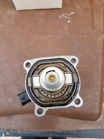

Nekem meg termosztát hibám van, az már biztos. 50 foknál is meleg a termosztát utáni cső, átenged.
Ahogy néztem eléggé vacak helyen van, a csövön lévő bilincset le lehet venni úgy, hogy később visszarakható legyen? -

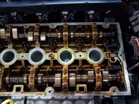

Srácok, astra h 1.8 termosztát mikor nyit? Ha előcsalom a titkos menüt, nekem a vízhőfok 70 foknál megáll kb 6-7 km nyugodt tempó után. Nekem ez kevésnek tűnik...
Más. Kicseréltem a szelepfedelet és a gyertyákat, ezek után az alapjáratom egyáltalán nem ugrál. Készítettem képeket a művelet egyes részeiről, ha valakit érekel, szívesen felteszem.
