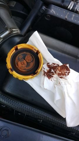

momo2828
#79672
Meglett időközben a hang forrása, valóban folyton levegősödött a hűtővíz, és ahogy keringette a vízpumpa a vizet, úgy másztak a buborékok is végig. Márkaszervíz meg is talált egy gumicsövet, amit kicseréltek, újratöltötték a rendszert.
Egy pár napig jó is volt, de újra levegősödik valahol a rendszer, reggelente az autó alatt már foltot is láttam.
A tartályban pedig ilyen ronda most a víz, pedig nemrég lett cserélve:Valszeg megérett az egész rendszer egy teljes átvizsgálásra/átmosásra/csere?

atomanti19
#80176
2 hetet legalább hagyd ázni, illetve esetleg próbáld úgy parkolni az autót ferde területen, hogy jobban be tudjon folyni a cucc. Lassú menet lesz, ne erőltesd
A fagyasztós kulcs egy próbát megér, akár csak többször rárakva is időnként, az is használ valamit. Esetleg nézz be az autószerelés topikba, hátha lesz még tipp. -
